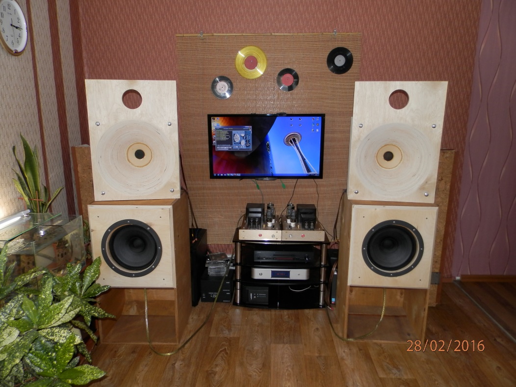

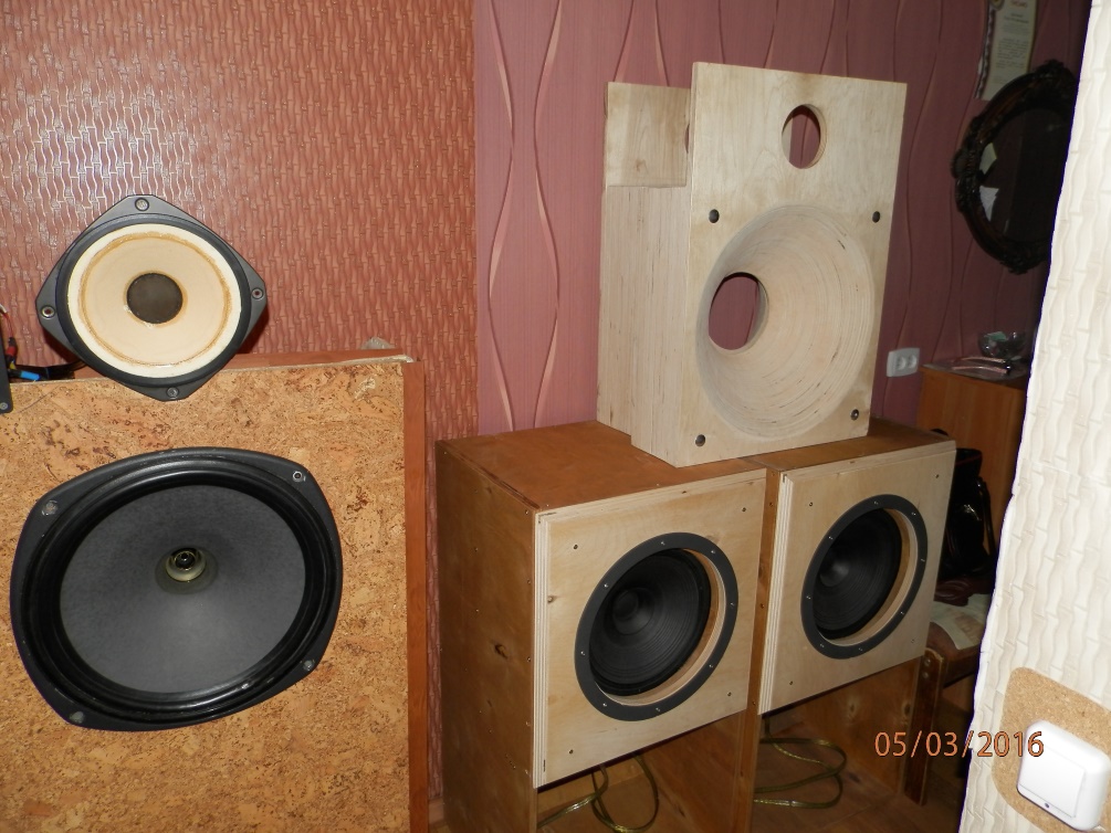

    По умолчанию Re: Добавить ВЧ к 100ГДШ33-16
    После "магазинных перделок"..первые динамики которые было интересно послушать с ламповым усилителем в 2009-2010Г...Думаю не зря на их основе собирают "шарики"..(за совсем "детскую цену").. Недавно привозил уже "чужие для сравнений"..По мне только один и вполне рабочий вариант доработки по вч...о чем и сказал их владельцу.(по мне именно у этих ШП вч рупорок можно и не удалять).
