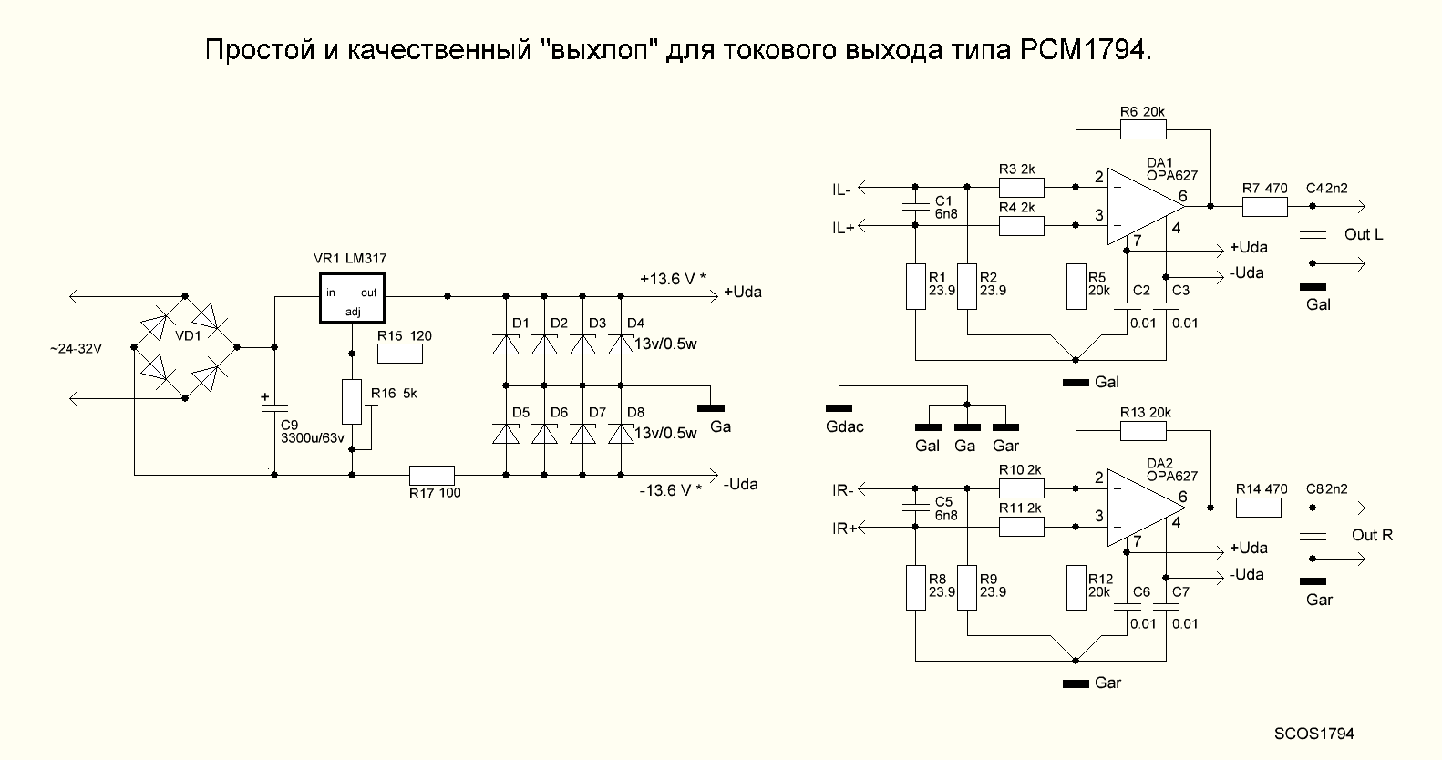

    Приобрел на ибее DAC на PCM1794. Доработка привела к решению на одном ОУ вместо четырех. Руководствовался только прослушиванием. Опасался, что увеличится нелинейность из за ненулевой нагрузки токового выхода микросхемы дака. Реально практически не изменилась - RMAA на 1 килогерце намерил 0.0003%.
    Может кому будет полезна схема.
    Схему стоит рассматривать комплексно вместе с подсистемой питания.
    Внесение, скажем, реактивности в питание в виде конденсаторов, конечно, не ухудшит формальных параметров, но изрядно изменит звук.
    p.s. И вариант без общей обратной связи. Нелинейность порядка 0.002%.
    p.p.s. И лучший вариант по звуку. Нелинейность порядка 0.01%.
    p.p.p.s. И балансный вариант.
    p.p.p.p.s. И вариант пассивный.

    Схема на данный момент.

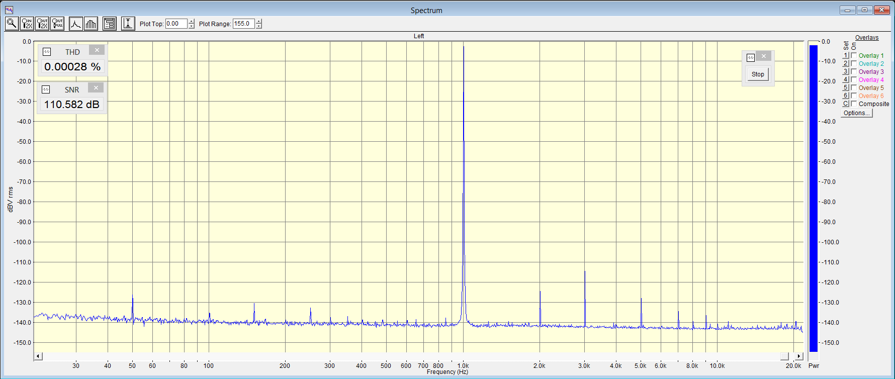

    И спектр.

    Да, по сравнению с классическим двуполярным при параллельных стабах на выходе и даже по сравнению с п. 111. Разница ощутимая.
    По спектру присели четные гармоники за счет синхронного изменения напряжения плеч и минимизации тока земли.
    Уменьшение резистора на выходе привело к некоторому уменьшению шума, но упало и rc с емкостью нагрузки, поэтому решил на выходе поставить еще первый порядок килогерц на 150. В общем то перестраховался, потому что в моем усилителе по входу есть фильтр килогерц на 30, у кого-то может и не быть.

    Уменьшились четные гармоники. Как я себе это вижу.
    По моим наблюдениям видимые гармоники, скажем вторая, формируются тремя вещами - параболической нелинейностью схемы, параболической нелинейностью АЦП, и асимметрией плеч питания, коррелированной с сигналом.
    Причем вторая гармоника в зависимости от соотношения амплитуды и фазы относительно первой (самого сигнала) у ЦАП и АЦП может как увеличиваться, так и опускаться до уровня полки.
    Если оставить в покое нелинейность ЦАП-а, а нелинейность АЦП, в данном случае "ниочем", то симметрировать пульсации питания по плечам вполне в наших силах.
    Такое решение питания приводит к тому, что источник по сути держит потенциал земли по середине между плечами и асимметрия напряжений минимальна, минимален и ток земли.
    Нет тока земли - нет падения напряжения между цепями, на нее опущенными. Четные выше второй определяются в основном подсистемой питания и топологией земли. Третья гармоника в основном суммируется с третьей АЦП, но на звук, как и первая вторая при таких уровнях влияет слабо, более высокие взаимодействуют - как карта ляжет.
    Наиболее важный диагностический признак это нечетные гармоники начиная с пятой, больше даже с седьмой. Их уровень хорошо коррелирует с качеством звука в плане прозрачности.
    Все имхо.
