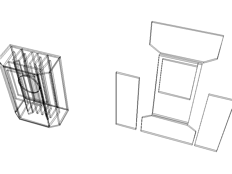

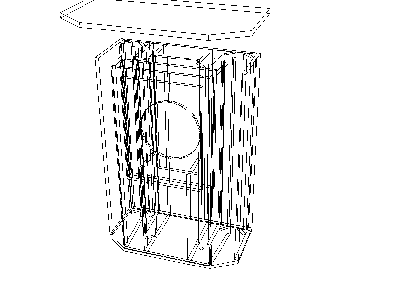

    Вопрос не в картинках чертёжной компановки, я модельки выше уже приводил, которые сделать можно в СкетчАпе или в Про100. Никаких "неточно прорисовать" не будет в принципе. Вопрос в том, что рупор нужно делать ПОД динамик- IMHO. НЧ рупор - сугубо компромиссный, его нужно "вгонять" в свёртку с учётом выходных габаритов от устья, подгоняя при этом не только канал рупора (по экспоненциальному нарастанию сечения), но и размеры горла и рупорной камеры. Хорнресп v.29 сначала, короче, куда и нужны параметры динамиков. Далее, по результатам эмуляции, например, в Хорнкалькуляторе рассчитать сечения рупорного канала, которые в геометрии коррелируем укосинами. Хорошим тоном будет постоянство геометрии сечений на поворотах складок и на применении зеркалирующих вставок для уменьшения обратных внутрирупорных отражений (несколько подтянется проблемная верхняя часть НЧ полосы).
    Для окончательной компановки нужно опираться и на геометрию широкогорлого СЧ рупора, который задаст размеры передней панели и положение динамика внутри корпуса. При этом нужно учесть некорректное положение динамика в ГРФ Про, где он стоит низко для работы в комнате - в середине передней панели. Если это изменить, то уйдёт симметричность начальной горловой части ГРФ Про. Значит этого лишаемся и делаем самостоятельной формы горло по типу W. Для увеличения длинны рупора есть резон пропустить горловую часть вдоль задней стенки сверху вниз с зеркалированными поворотами, затем повернуть внизу вперёд и на передней стенке под динамиком разделить на два рупора.
    Пароксизм ситуации = в том, что это практически новая колонка (только довольно отдаленно похожая на W) и с массой недостатков в виде последствий жопошной конструкции 30-летней давности. Т.е. если клонирование нереально, то нужно ли хромое подражание? Девок мне не поражать, а на звуке от этого какие вразумительные улучшения будут? При этом есть красивые решения от Normann или Barbaris с соседнего форума. Для себя я никак не решу надобность в этом, и так - одни недоделки.
