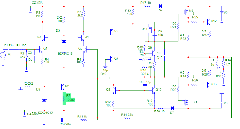

    Вот отсюда #1628 прикручиваем лампу в первом ДК.
    Nik87_V2_250W.rar - Файлы ПП, Замеров услителя Николай87
    Пост 386 - актуальная схема. Нажмите на изображение для увеличения.

    толстая пластина есть, но только ею не обойтись, резюк тоже поменять нужно, сейчас толщина днища 2 мм.
    Цитата Сообщение от GEBELS Посмотреть сообщение
    а вообще ерунда конечно, конвекции толком никакой.
    помимо конвекционного охлаждения есть еще излучение тепла (отдача его в окружающую среду излучением). Для усилителя до 2х100 Ватт домашнего не жёсткого использования площади корпуса достаточно будет, думаю.

    Тепло с них как отводишь? Вообще, это вопрос наводящий. Ток какой через УН - вот вопрос.
  8. #127
    Аватар для nikolayms
    14.06.2006
    2,870
    По умолчанию Re: Симметричная топология Холтона На биполярах, биполярномосфетный гибрид
    Ток 8 мА, по 4 мА на плече. Тепла там и нет фактически - еле тёплые.

    по 4 мА на плече
    Такого тока даже для тройки мало, не говоря уже про двойку..
    (Ты же хочешь хороший звук?)
    Хочу. Вот только двойки и тройки ставить уже нет желания. А для мосфетов такого тока достаточно.
    На чём основан такой вывод?
    исходя из длительной эксплуатации оригинальной схемы.

    мосфет
    ага, увидел вложение поста 133, выходной каскад ОС-ОК здесь получше чем ОК-ОК будет. Если ток через каскад ОС достаточный, то хорошо, что R23\R24 с выходом соединены. А почему такие большие резисторы в эмиттерах выходников?
  18. #137
    14.06.2006
    2,870
    Те, что в наличии есть. На непроверенный вариант поставил с запасом, чтобы максимальный ток ограничить, в случае аварии.

    Ток ОС 100 мА.

    Ставь по 0.1 Ом, тем более выходников одна пара. Если кол-во пар увеличишь до 3+, тогда эмиттерные рез. побольше нужно, а так в самый раз будет.
    А что за тр-ры на выходе?
    Да, и при пассивном охлаждении особенно подошва радиатора должна быть толще.

    Irfp640/9640 мосфеты (хотел IRF610/9610, пока только смд привёз) 2SC5200+2SA1943 биполяры
    Да, мосфеты хорошо бы 610, 510. (Или слабые латералы должны хорошо подойти, давно хочу их проверить в таком применении.)
