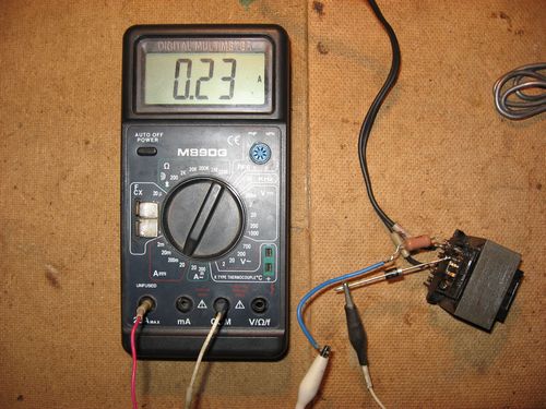

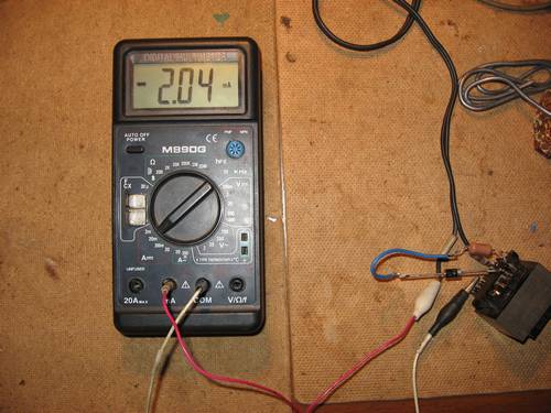

    Попробовал в реале. Но в первичке ток пришлось мерить на мА, а там уже сопротивление прибора больше. Да и это не значение RMS а хз что. В первичке течет не симметричный ток одна полуволна ток подмагничивания, вторая ток через диод деленный на коэф. трансформации + ток подмагничивания. Мой прибор китайский шпион показывает что то не то.. Ни цешки ни флука у меня нет. Поэтому мой эксперимент ни чего не значит.

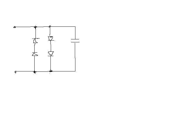

    , причём в качестве 4-х диодов используется обычно подсоединённый двумя выводами мощный выпрямительный мост , а кондёр - неполярный электролит большой ёмкости , порядка 10000 мкф . Очевидно , разработчики этих усилков считают возможной ситуацию , когда первичка их тороида будет насыщаться из-за постоянки в сети ( если она всё же возникнет ) , и для этого случая предусматривают такую вот защиту .

    Цитата Сообщение от DimAlt Посмотреть сообщение
    Попробовал в реале.
    Результат - не нулевой?
    Так постоянка есть или нет? Если площади полуволн не одинаковые ... .
    Последний раз редактировалось Александр К.; 21.09.2010 в 21:54.
  21. #140
    03.01.2009
    21
    По умолчанию Re: Подмагничивание сердечника трансформатора постоянным током при воспроизведении усилителем сигнал
    Ну как сказать Есть, но оно сильно не соответствует расчетному. Тут еще прибор не true rms и его показания сильно зависят от формы, и мерять им было бестолкова.
