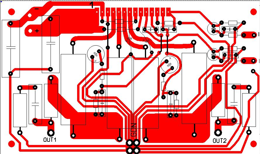

    Санище, в спринте какой версии разводили? у меня четвертая версия ругается и не открывает. Картинкой можно? или дайте ссылку на Вашу версию Спринта.
    5.0, вот картинка
    Не заметил следующую страницу, ок буду переразводить

    еще вариант
Название:	STK422-130 PBC v 2.jpg

    Цитата Сообщение от Санище Посмотреть сообщение
    еще вариант
    Неплохо, но было бы лучше, если сократить до минимума габариты, это можно сделать, поставив резисторы на выходе ВЕРТИКАЛЬНО.Конечно, такую плату развести идеально можно лишь на двух слоях.
    На текущей плате у Вас шунтирующие кондеры по питанию слева.Так зачем вести длинные дороги, когда лучше привести их поближе к 3 ноге ИМС (синим цветом выделил на картинке)."мекку" лучше вообще в центр переместить - синяя клякса на картинке.нижние земли пустить к ней поверху, да, без перемычек на 1 слое не обойтись, зато более-менее правильно будет.Лежащие резисторы раздвинуть немного, чтобы было место для проводов , исходящих от мекки.

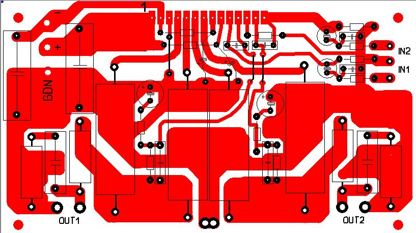

    Ну думаю финальная без перемычек получилась

    Вот так - совсем отлично (коррекция - синим) . проводок либо перемычка и всего делов.Да, и электролиты, которые стоят в обратной связи лучш евсего неполярные (биполярные). Зашунтировать параллельно пленочными на 0,1...0,47мкФ.Полипропилен либо полистирол.
    https://forum.vegalab.ru/attachment....2&d=1244993249
    здесь это - стомикрофарадники.
    Те, что разделительными на входе - ставьте пленочные.НЕ электролиты, ПЛЕН-КУ.Полипропилен, полистирол (хуже).Для начала можно и К73 поставить.если совсем никак и с деталями туго - берите наши К78-2, это полипропилен.
    И подгоните плату под их габариты.
    Вот пища для размышления, осталось лишь разобраться с шунтами и емкостями на входе и все.:
    на картинке синим указано соединение 3 ноги с меккой а вот красная дорожка от 3 ноги к кондерам слева оставлена - ее не надо трогать.

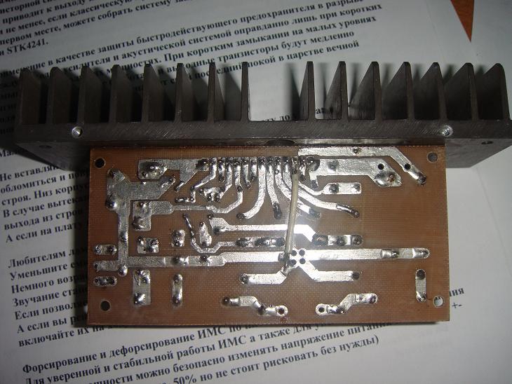

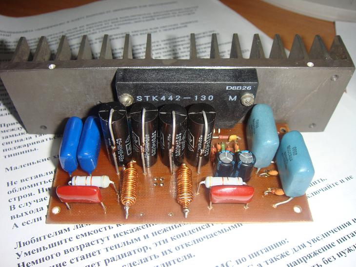

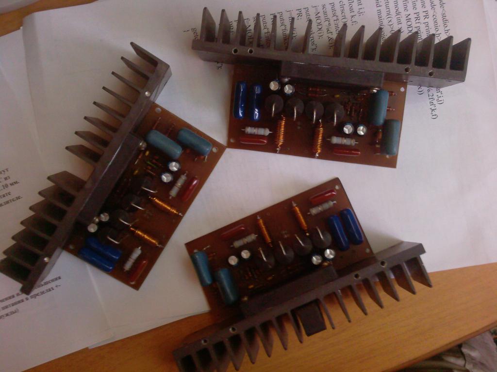

    Собрал первую плату, запустилась сразу, все в лучшем виде, пока не слушал ибо поздно уже. фото ниже. пробывал от +-21в уже работает
