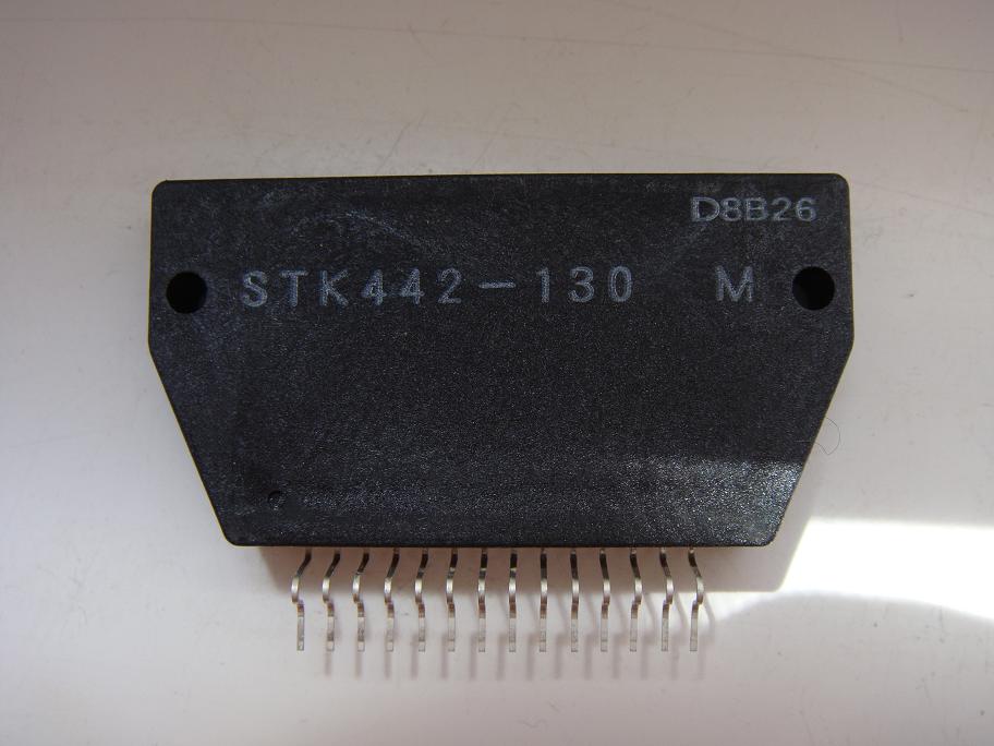

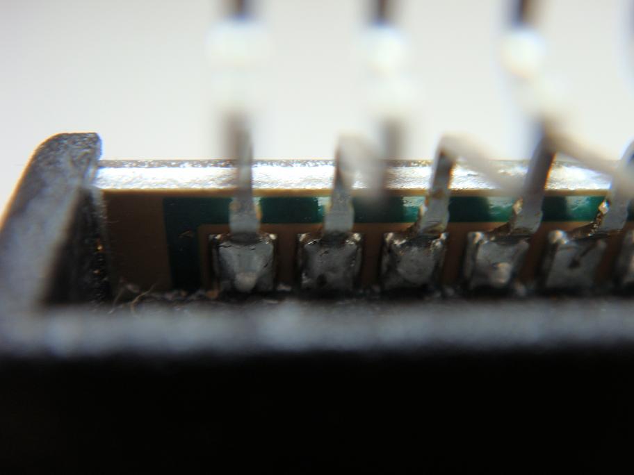

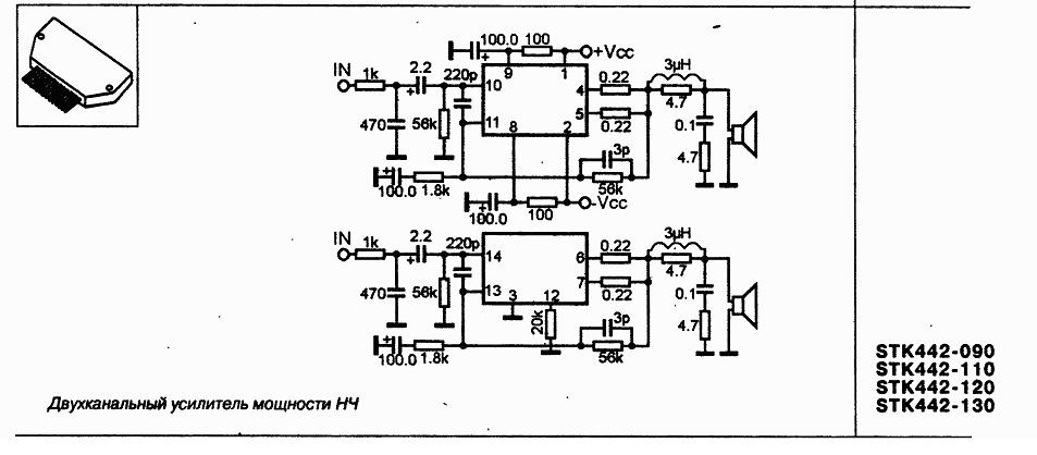

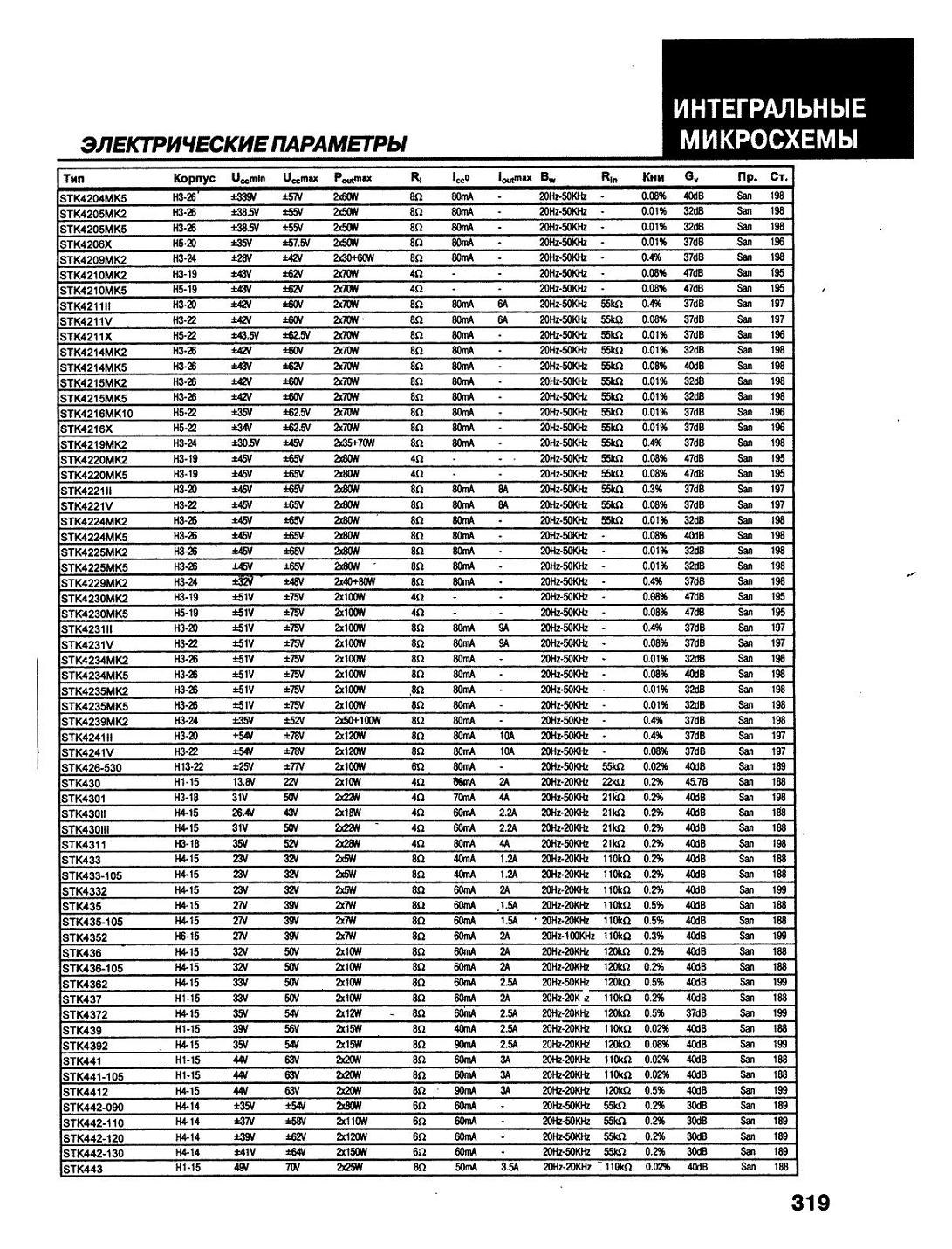

    Black_Panther, что можите сказать о серии STK442-xxx в инете не нашел даташиты. Особенно интересует 442-130. Есть схема включения и ПП? Схему нашел кому интересно изображение ниже. Хотелось бы услышать мнение о том как она играет. STK442-130 VS STK4241II ? Купил на пробу... фото ниже что скажите оригинал?
    Могу сказать, что скорее всего серия заказная и стоит в каком-нибудь усилителе\ресивере\центре,поэтому и нет даташитов, есть смысл взгуглить, где она стоит и искать схему аппарата.Но судя по приложенной схеме видно, что имеет место быть раздельное питание усилителя напряжения и выхлопа, при желании можно будет заморочиться с этим.
    Хотелось бы услишать мнение о том как она играет
    К сожалению, заказные серии и снятые с производства я не использую, исключением может быть факт,когда имеется человек с несколькими десятками микрух, имеется минимум схема аппарата со зверушкой внутри и требуется сделать под заказ платы именно на конкретной зверушке.Просто для любопытства делать хронически не стало времени, в связи с неким "кризисом" работы прибавилось примерно втрое.Но судя по схеме могу сказать, что точно стоит попробовать.
    Да. Именно так выглядят оригиналы, самый главный признак (ЧИТАТЬ ВСЕМ) - текстолит и дорожки возле ног именно такой, как на фото.

    Вот всетаки нашел на младшую модель даташит
    Хорошо что оригинал взял 3 штучки на триампинг
