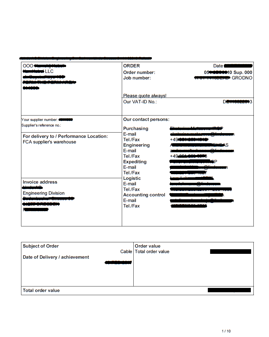

    Ты и тут в лужу пёрнул, как обычно. Там есть и инженер, и логист, и документооборотчик, и т.н. экспедайтер, и бухгалтер. Как правило, вся эта толпа на первой странице сразу и есть.
    Причём львиную долю работы делают инженер и экспедайтер, а собственно закупщик формирует в САПе договор из готовых кусков, которые были составлены и согласованы до него юристами, на основании запроса на закупку, которое было составлено ему как раз-таки инженером, нажимает кнопочку и передаёт дела по ведению заказа опять-таки инженеру (по технике) и экспедайтеру (по коммерции).

    Компоненты покупает отдел закупок, а BOM для этих самых закупок формируют именно инженеры (разработчики РЭА). Если считают нужным - указывают в нём производителя и конкретную модель конденсатора.
    Не только BoM, часто даже к стандартным компонентам могут выдвигаться доптребования (в частности, по документальному обеспечению поставки и доп.испытаниям), которые описываются в ряде написанных инженерами спецификаций, которые вместе формируют List of Attachments (LoA) - который составляется, опять-таки, инженером.
    Не знаю насчёт резистороконденсаторов, но вот кабельная продукция закупается именно так, хотя, казалось бы - стандартней некуда...
