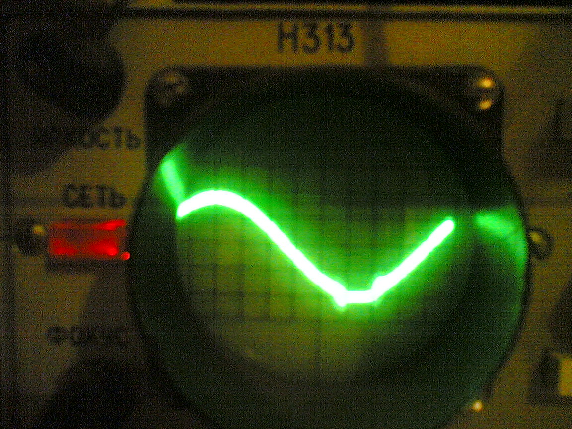

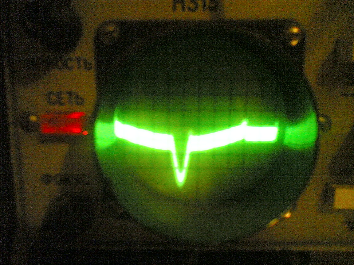

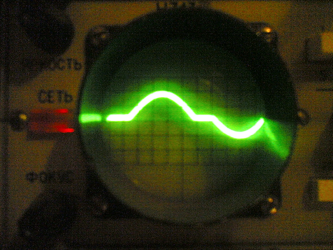

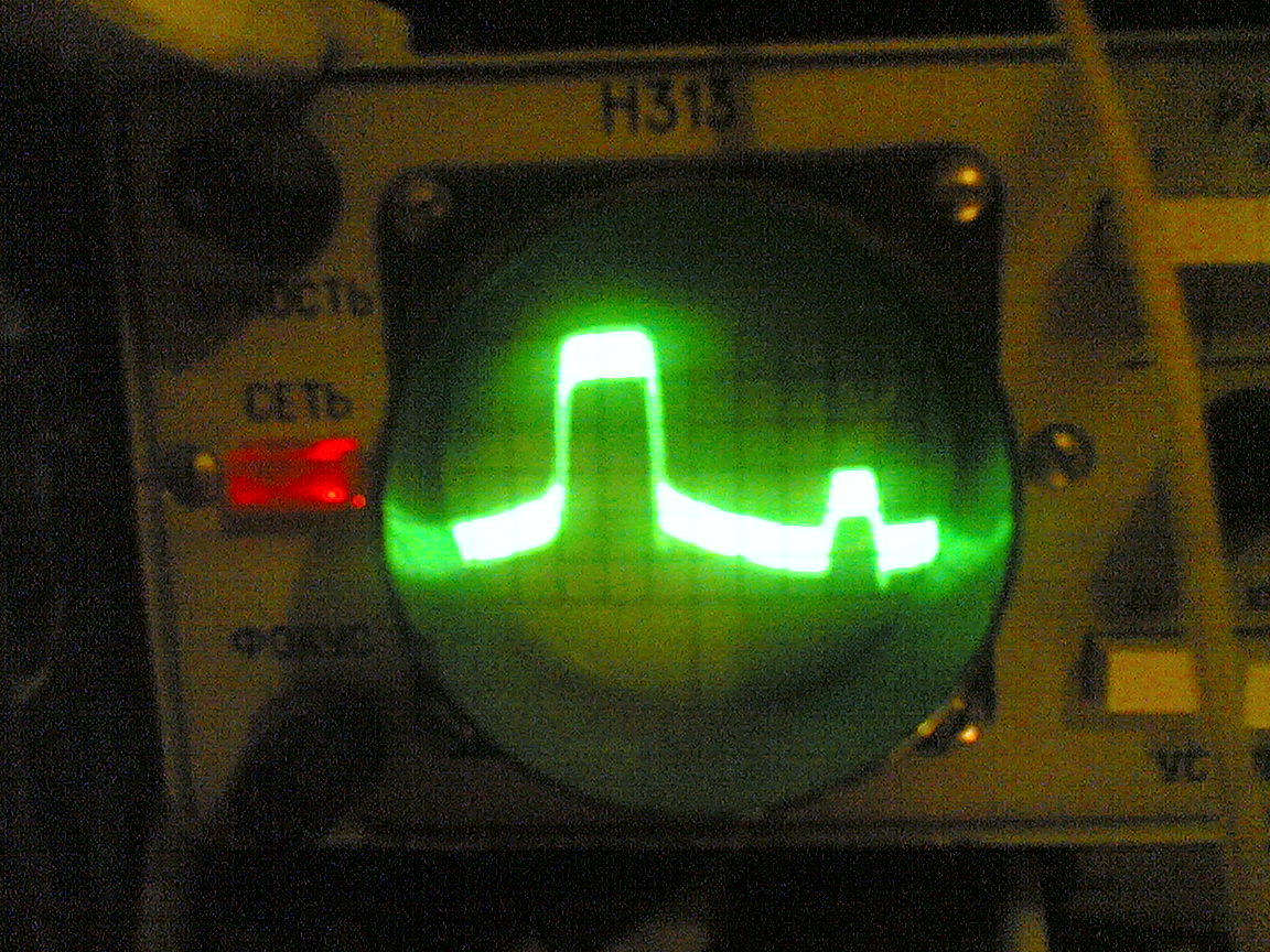

    поменял пачку резисторов(те которые в центре платы вместе с индуктивностью) и увидел кое-что новенькое...
    при максимальном входном сигнале с компьютера(1кгц) на базах vt1 и vt2 появляется вот такая херь(1)
    в это время на выходе вот такая(2)
    начало ограничения(на выходе ун и усила)(3)
    при начале ограничения на базах vt1,vt2(4)
    на базах mpsa92 и 350(5)
    на базах mpsa42 и 340(6)
    как страшно
    дифкаскад косячит!
    ссори за такое большое количество фоток и их вес телефон однако

    116
    По умолчанию Re: Сделан упрощенный усилитель от ВП
    m01971, заодно посмотри в это время осциллопупером и на выходе компа.

    m01971,
    Печатка точно правильная? Лишний раз не отзеркалена?
    Ivan-после опера всё нормально,а вот потом...
    SinteZ-всё как и должно быть
