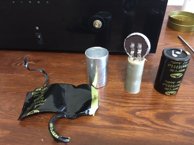

    А что там должно было быть?
    значительно толщеНажмите на изображение для увеличения.

    По умолчанию Re: Конденсаторы
    Болтаться как говно в проруби он точно не должен, это слишком даже для какого-нибудь Chang-а. А тут всё-таки Samwha.

    значительно толще
    Но это разные конденсаторы.
    Это да.

    Цитата Сообщение от seargey Посмотреть сообщение
    Приобрел в Подмосковной фирме ОТРОН конденсаторы аудио SAMHWA 10000x63v Прислали вот это утверждают что соответствует параметрам.Вложение 373911
    Сама Samwha о таких не знает
    http://www.samwha.com/electric/product/list_pdf2/AM.pdf
    10 000 только до 50Вольт.
  6. #13066
    я им тоже писал сомневаясь, утверждали с пеной у рта, что выпускает поддался молодому задору
    ---------- Сообщение добавлено 17:49 ---------- Предыдущее сообщение было 17:48 ----------
    ну если емкость и напряжение одинаковое то за счет чего рамер значительно отличается?
    Эта фирма скромно не дописывает три первые буквы в своём названии.
    Первый раз вижу что-бы внутри все болталось.
    Так хрень прислали и скорее всего именно брак а не фейк. То что рулон меньше это нормально его от болтанки защищают или заливкой компаундом на 20-30% высоты (большие банки всяких спрагов, маллори, кеметов и прочих) или обернутой вокруг рулона пластиковой или бумажной гармошкой (corrugated). Ни и достаточно редко делают вмятины (ridges) на корпусе для тех же целей.
    ---------- Сообщение добавлено 10:38 ---------- Предыдущее сообщение было 10:19 ----------
    Тогда скорее всего фейк. Я думал перед тем как постить на форуме народ уже научен искать даташиты сам
    Аналогично, фраза про не соответствие описанию, сопоставилась с даташитом, а не с увещеваниями представителя лохОТРОНа.
    их даже на али нету (ну на первых 5 страницах точно), только б-СССР, только хардкор.

    Лоханулся, признаю. Всем спасибо. Выброшу в мусорку.
