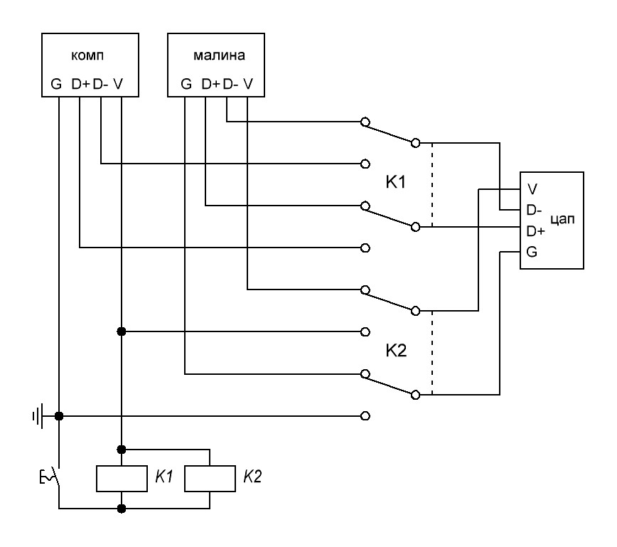

    Сделал переключение для Дюка между малиной и компом по такой схеме. При переключении с компа на малину все нормально, звук идет, а при переключении с малины на комп звука нет, хотя аманера определяется и даже уровни громкости в виндовском микшере прыгают. А вот если выключить малину, а потом переключить на ком, то звук есть. Но самое интересное, что если на компе линукс, то такой проблемы не наблюдается, можно переключать даже не останавливая воспроизведение, пробовал на убунте, Yoctoap, TinyAP, все просто замечательно. Только на винде не работает, пробовал на двух компах на 10ке и 7ке. Чего же не хватает винде, чтобы нормально работало? Видимо ее такая схема не устраивает, что тогда можно изменить, куда копать? Кстати, на Брио такой проблемы нет, но там Болеро со своим питанием.Нажмите на изображение для увеличения.
