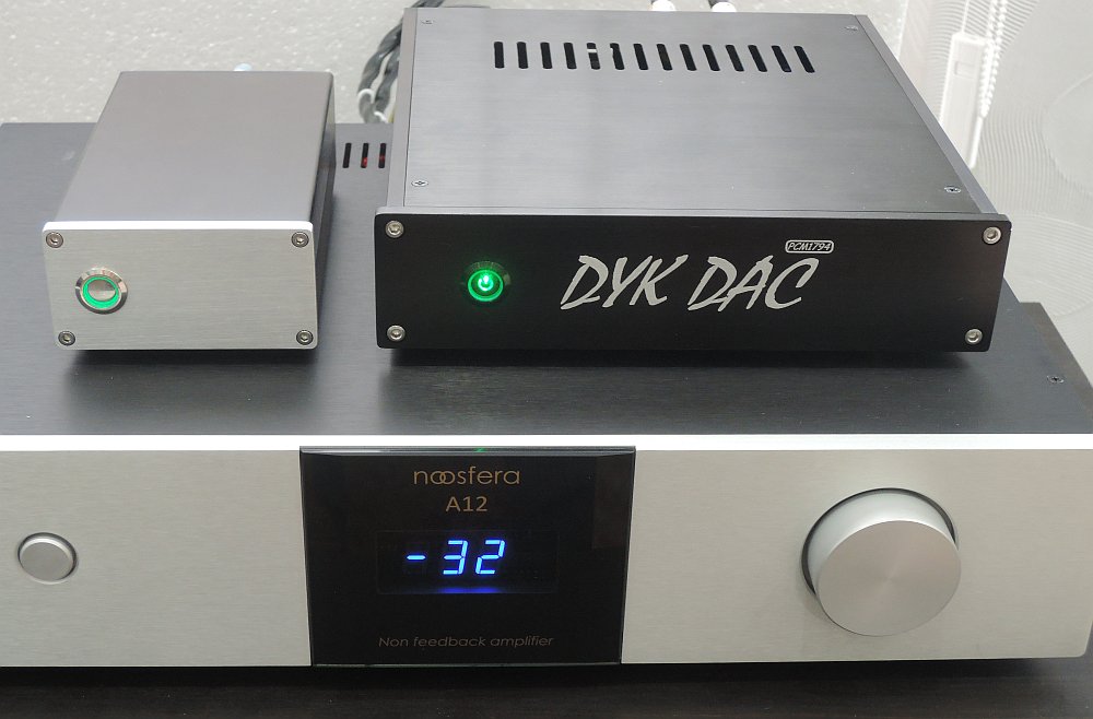

    Привет всем.
    Есть первые итоги.
    Ко мне помимо ДИК ДАКа, приехал ДАК Виктора Гузика (г.Зерноград, Ростовская область).
    Они внизу на фото.
    По ДАКу Дениса информация полная имеется, в Цапострое.
    По ДАКу Виктора кратко: вход SPDIF, ЦП DIR9001, ЦАП AD1853, преобразование через общую базу и выхлоп безосный на дискретах.
    Это последний вариант, причесанный, я слушаю его в третий раз, после 2-х доработок.
    В стоке заметно уступал моему СержиоТ ДАК-6.
    В итоге, что получилось в сравнении.
    Чуть лучше проработка ВЧ (и т.н. "воздух") у ДАК-6. И он звучит чуть "основательнее", хотя это вообще трудноуловимо.
    Ему уступает ДИК ДАК, самую малость, в области ВЧ и СЧ.
    ДАК Виктора в свою очередь, уступает обоим, немного в области СЧ-ВЧ.
    В басовой области все три звучат отлично - четко, артикулировано, глубоко.
    Что общего - все три ДАКа очень хорошо воспроизводят музыку, а именно эмоциональную сторону. Слушать хочется, любой.
    Причем, без прямого сравнения, только по памяти, их различить будет очень и очень сложно.
    Если попытаться выразить разницу в цифрах-процентах, взяв наиболее привычный мне и (кажется) лучший ДАК-6, то:
    ДАК-6 100%, ДИК ДАК - 97%, ДАК Виктора - 94%. Но это как-то относительно.
    Ещё раз - эти различия четко фиксируются при длительном и тщательном сравнении, через усилитель Echo.
    А12 не даёт сравнивать, через него все три звучит отлично - и это всё что можно сказать.
    По диапазону все три - совершенно ровные, нигде ничего не выпячивают и не прячут.
    Для сравнения - ДАК Алекса - первая восьмерка, описанная здесь - звучит проще, жестче (менее естественно), и (по сравнению с этой тройкой) - слегка назойливо.
    Можно поздравить прежде всего Дениса - у него получился отличный ДАК, это первый после СержиоТ на Веге, который мне от души нравится.
    Отличное изделие, легко инсталлируется в систему, прекрасно звучит.
    Что касается ДАКа Виктора - есть предположение, что его качество (после двух последовательных доработок) уперлось в SPDIF.
    Единственное, что может ещё сыграть в положительную сторону - это замена резисторов I/U.
    Он будет пробовать, но это не скоро.
    Завтра-послезавтра отдам оба ДАКа другому человеку, в другую систему. И потом ещё в одну.
    Таким образом получим ещё мнения.
    Что хочу отметить особо.
    Три разных, весьма разных ДАКа, получились похожими по звуку. Несмотря на разные технологии Ц/А преобразования, разную фильтрацию, разные входные интерфейсы (ДАК-6 связан с транспортом по двунаправленному I2S). Выхлопы у них между собой не имеют ничего общего.
    А звук похож, и похожесть эта определяется фонограммой, а не звуковыми особенностями сравниваемых устройств.
    Моё мнение - это означает, что конструкторы находились на правильном пути.
    Мультибит или дельта-сигма - не столь важно. Важен итог. Он получился.
    Это плохоя новость для других компонентов тракта, которые участвовали в тестировании.

    ИГВИН, Игорь, Вы только не обижайтесь ))), но всем не угодишь, а именно так Вы "вердикт и вынесли" - что б не обидеть никого!
    Всё ж таки надо подобные "сравнительные тесты" беспристрастно проводить, так для главного дела лучше,
    а как у Вас в итоге получилось - это ж там можно и китайские поделки, ну что б их тоже не обидеть, похвалить, тоже ведь "поют и играют" )))
    Повторюсь, обидеть и мысли не было! С уважением!
    Или наоборот, показатель очень хороших компонентов, которые не надо "гармонизировать", пытаясь взаимно выровнять их кривизну, что характерно для жутко кривых систем аудиофилитиков.
    Я почему-то склоняюсь именно к этому варианту - что у Игоря компоненты хороши и в системе, и сами по себе, поэтому и система в итоге относительно всеядна.

    Абсолютно закономерный итог при правильном инженерном подходе к системе. Это если составлять систему по трещинам на потолке или содержимому своего мицинца влияет всё на всё. Повторюсь еще раз, гениальные слухачи, к сожалению, от совместных прослушиваний отказываются под любыми предлогами, ибо прекрасно понимают, чем это закончится.
    13,173
    По умолчанию Re: DYK DAC - прослушивание, сравнение и обмен впечатлениями...
    Отнюдь нет, Игорь, ибо звук очень хороший.
    Кстати безосный выхлоп по твоей (или взятой за основу) схеме.
    Не так.
    Дело в том, что я могу назвать ряд ДАКов (один назвал уже, посмотрите), которые хуже даже по памяти, и сравнивать не надо.
    Хотите чтоб "обидел" (на самом деле откровенно написал своё мнение) - присылайте если есть что.
    Откровенно и напишу, обещаю.
    Когда с разных сторон, при разной схемотехнике, звук приближается к общему знаменателю - я тоже считаю это закономерным.
    Потому что в идеальном (пусть даже недостижимом) случае, звук вообще не должен определяться техникой, а лишь самой фонограммой.
