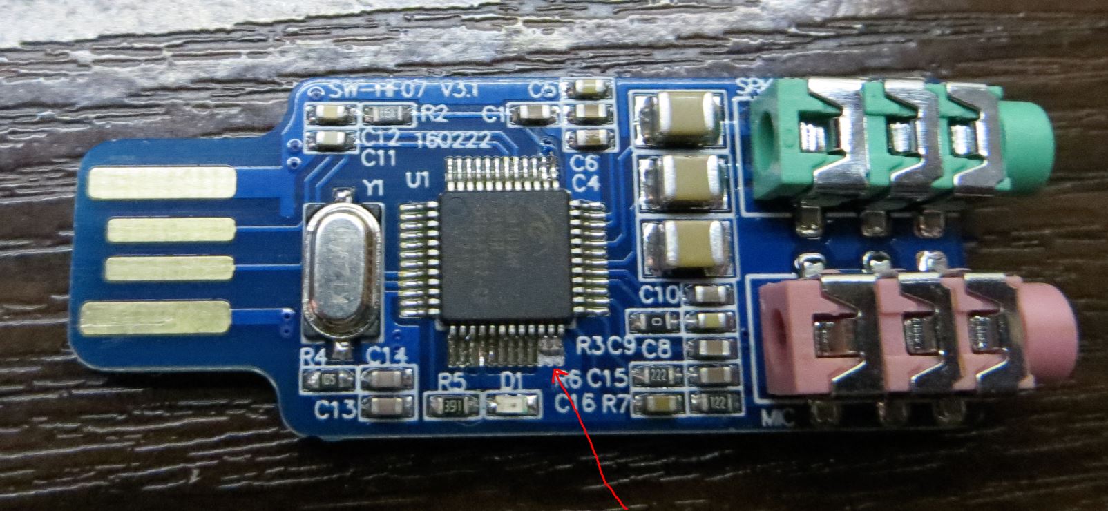

    опять без нумерации. Уважаемый Алексей, чтобы подсказать что где посмотреть нужно знать № вывода м/схемы, а разглядывать плату как-то неинтересно. Поставьте номера ножек, может дело сдвинется. Заодно сразу измерьте напряжение на светодиоде, и укажите модель полевика.
    2.46v на светодиоде, оу расположен как на плате, схему не особо понимаю, что такое полевик?. (капсуль wm61, оу ad8620 )
    У Вас в микрофоне стоит полевой транзистор, в народе - полевик.
    Микрофон заработал,
    Ну, вот и хорошо.

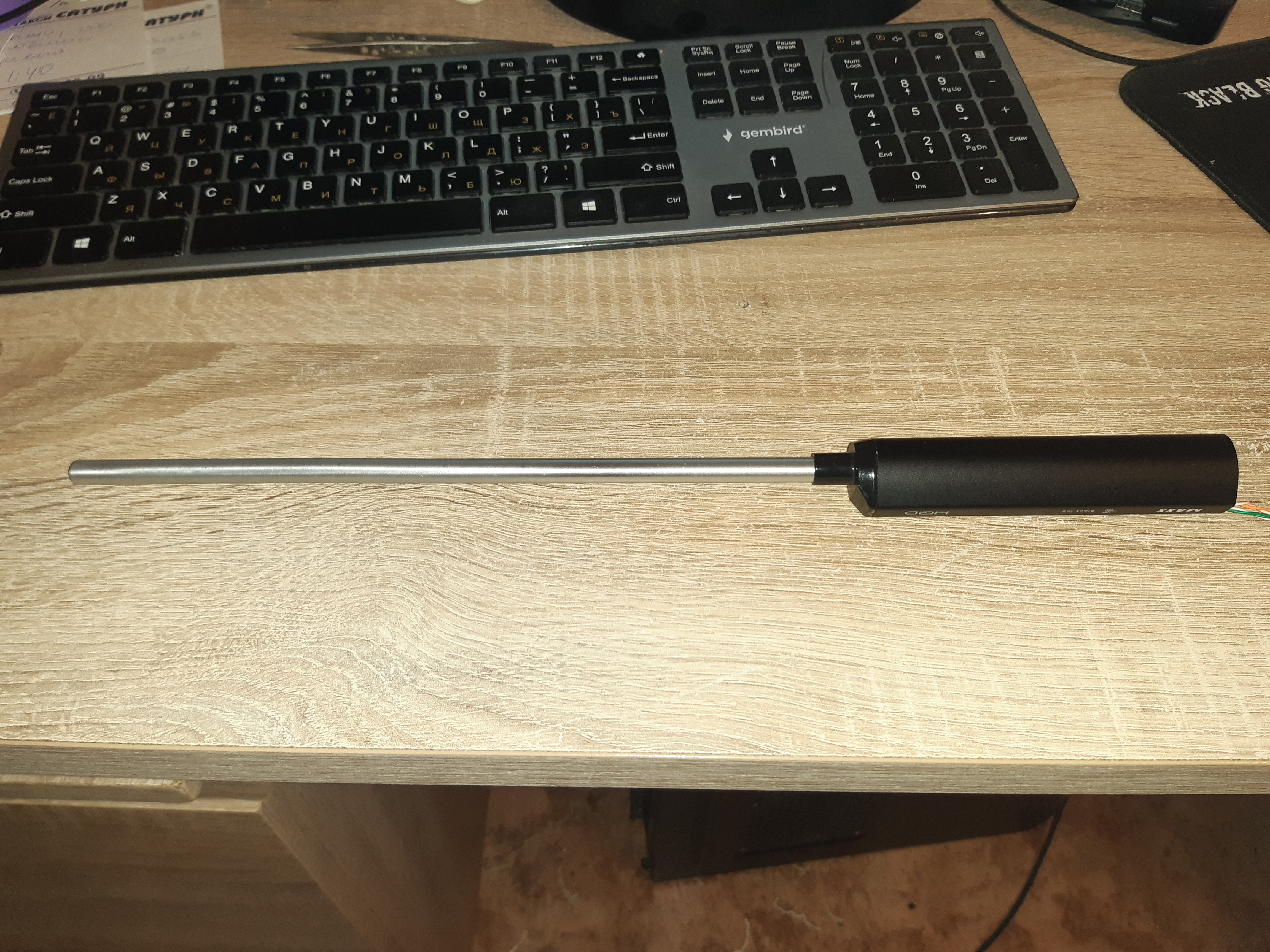

    Добрый день, запись с расстояния 15-20см, как качество? Как узнать ачх микрофона без эталона? хотя бы примерно.
    Предусилитель получился неплохого качества - ну вы это и сами услышали, сравнив с микрофоном от наушников. Но есть моменты которые следует доделать - у вас нулевой сигнал гуляет. Это надо разбираться с землёй и экранировкой. Микрофонный Шнур поставить экранированный. Если у вас гуляет "0" использовать данный микрофон в качестве измерительного будет некорректно. И непонятно чего цепляете, то ли шум улицы, то ли радиопомехи. Плату надо качественно спиртом отмыть. Ноль гуляет также, когда не совсем правильно произведено соединениесо входом звуковой карты. Лучше использовать внешнюю звуковую карту - на первых порах самую дешёвую -сгорит не так жалко будет. Например СМ108. А звуковые карты горят при использовании самодельных пред усилителей микрофонов - всё работает и вдруг сгорела и непонятно от чего. Поэтому ОЧЕНЬ советую использовать внешнюю звуковую карту для микрофонных предусилителей.
