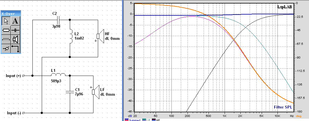

    Допустим мы имеем две пары динамиков, пара мидбасов и пара пищалок.
    Известно : их частотная характеристика (от Х до Y герц), мощность, сопротивление (Z ом) и рекомендации производителя по выборе частоты раздела/среза.
    Для расчёта фильтров кроссовера нужно не много - сопротивление нагрузки(динамиков) и частоту среза. Итак мы это всё имеем в исходниках и поэтому легко рассчитываем. Получаем следующее при моделировании:

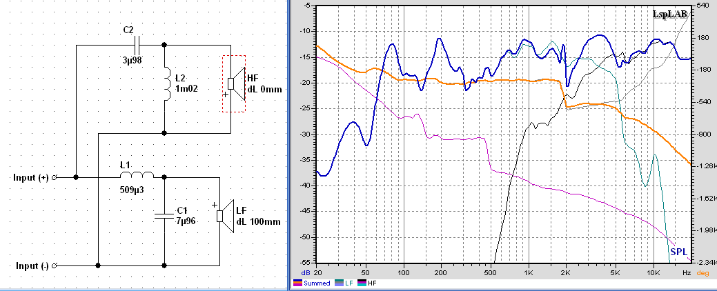

    Вроде всё ровненько и красиво, но когда мы собираем рассчитанный кроссовер и подключаем его к имеющимся динамикам, то на клеммах динамиков, т.е. после кроссовера приборы нам показывают следующее:
    Как же так, ведь формулы все правильные, сопротивления динамиков точные ?

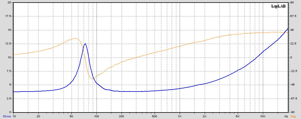

    Дело в том что сопротивление динамика нельзя просто выразить цифрой, допустим 4 ома, т.к. оно зависит от частоты и если на частоте 400гц оно 7 ом, то на 4000гц вполне может быть 12 ом, вот примерно так выглядит типичный график импеданса у мидбасовика
    - получается кроссовер работает на не стабильную нагрузку.
    Но это ещё не всё, есть ещё неравномерность АЧХ и ФЧХ головок и несовпадение их акустических центров - когда мы начинаем микрофоном замерять получившуюся АЧХ она выглядит ещё хуже
    Да, это явно не то к чему мы стремились.

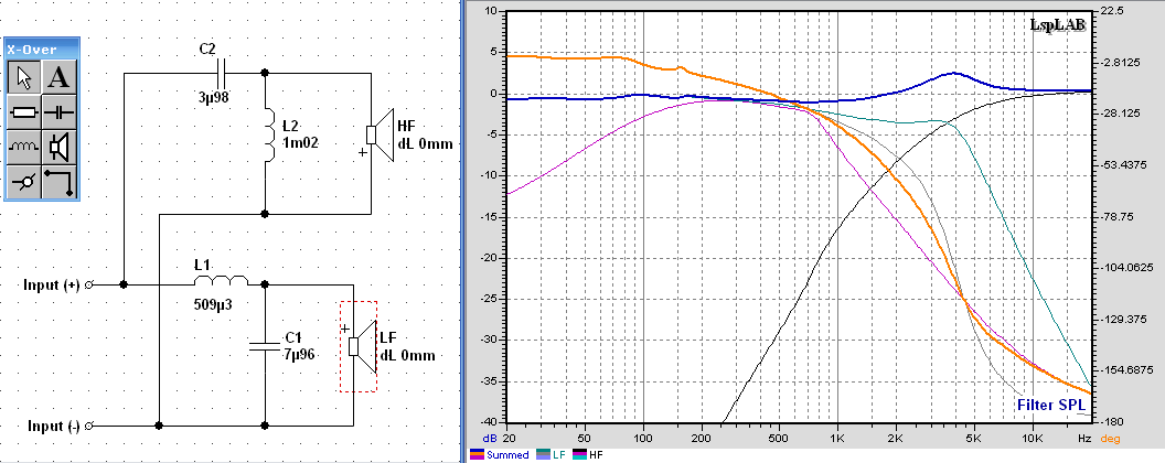

    Так что-же делать ?
    Нужно подстраивать кроссовер под конкретные динамики, установленные в конкретные ящики, а для этого нам нужно значительно больше параметров, большинство из которых лучше снимать самому, разумеется для этого нужно соответствующее оборудование и опыт.

    Так страшно жить . На самом деле, предварительный расчет пассивного кросса (вернее, его моделирование) необходим на самом первом этапе проектирования АС. То есть, выбирая динамики и прикидывая оформление под них, нужно одновременно учитывать потенциальное влияние кроссовера. В ряде случаев пассивные цепи сильно влияют на добротность динамиков и это так же сильно сказывается на параметрах АО. А в самом тяжелом случае это может сказаться и на выборе головок.
    Кстати, еще один вариант того самого второго случая - иногда, после того, как примерно оценишь затраты на обвеску понравившегося бюджетного динамика, запросто может пропасть желание его покупать - легче взять более дорогой ровноиграющий дин, а сэкономить на фильтре, который получится минимальным.
