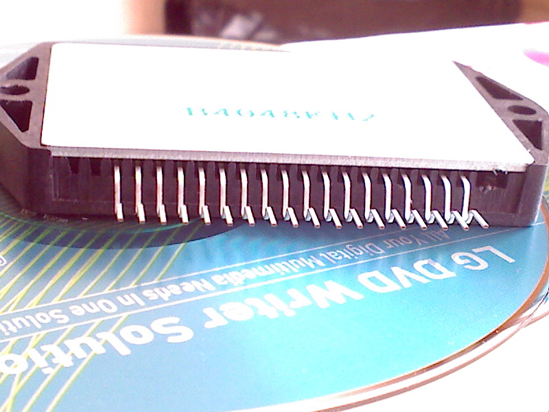

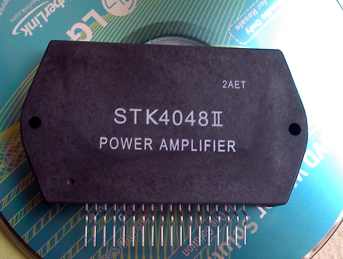

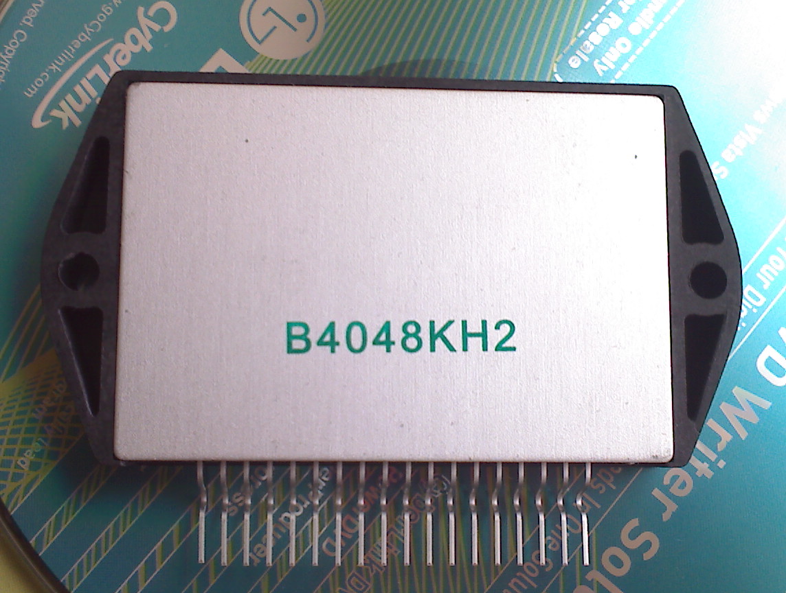

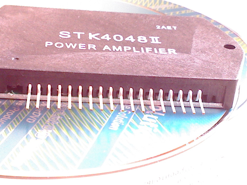

    Black_Panther, купил микросхему 4048II после того как полазил по форумам просмотрев скока брака продается испугался и потехоньку отпадает желание собирать на ней,прикрепляю фото(они на телефоне сделанны, максимально попытался получить качество фото) глянь есть ли вероятность что норм микросхема или в муссор ее сразу) брал за 380деревянных,подложка возле ног зеленая(я так и непонял в оригинале она должна быть толи зеленая толи желто коричневая)если чтото там невидно скажи я напишу.
    заранее спасибо

    Увы, это китай. Вероятность того, что она заработает есть, но скорее всего звук будет далеко не айс.

    Shtorm1983, это Китай.НУ вот почему люди сначала купят, а потом уже прочтут первый пост
    Если непаяная то стоит отнести ее назад.Если чек сохоранен и она непаяная.
    Из современных юзаю STK404-130 и вообще серию 404-ххх - под нее подделок еще не встречал ни разу, хотя она существует с 2005 года.Кроме того у меня под нее есть печатки и даже собранные платы, а скоро появятся и без источника питания на борту.Стоит 130я порядка 120-200р.
