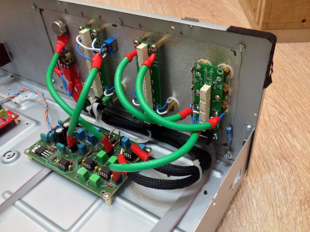

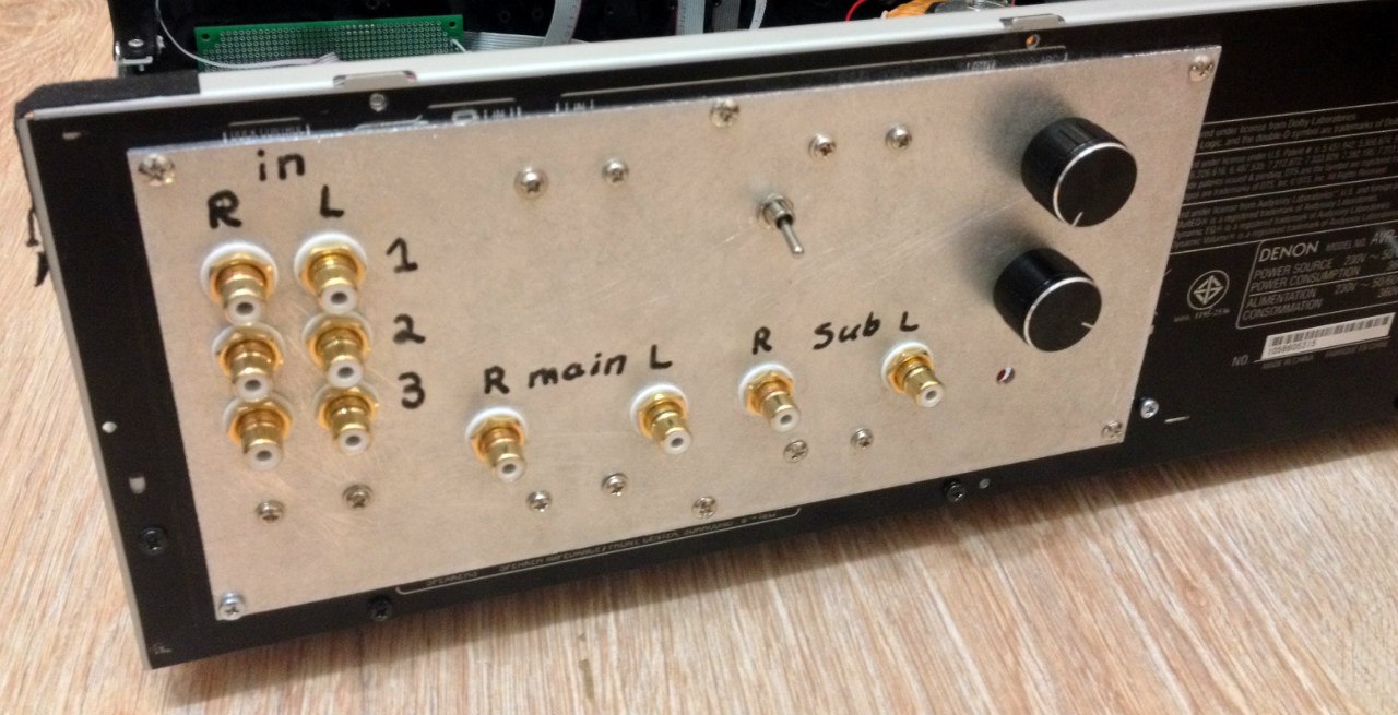

    Итак наконец выдалось время и более менее привел все внутри в порядок.
    Смотрится правда страшновато...
    Из недостатков.
    Был шум в нч каналах акустики.Решилось тем что сигнальная земля через резистор в одном месте соединяется с корпусом.
    Ловили наводки переменники от фильтров нч - решилось экранироваными проводами на корпус.
    Щелкают релюшки ночью громковато.Надо будет кусочек шумки из гаража принести.
    Ну и фото.
    Напротив, смотрится вполне аккуратно.

    А по конструктиву есть замечания?Я понимаю что по шлейфам не идет сигнал,но может стоить удлинить их и проложить по правой стороне корпуса?
