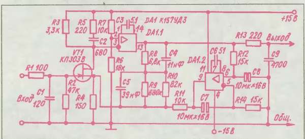

    Недавно в журнале "Радиоаматор" 1993-01 узрел схему винил-корректора Сухова. Ранее до этого я знал только ту, что в "Радио" 1981-03, которую собирал и был удивлён отчётливым и динамичным звучанием. Что удивительно, Сухов ни разу не упоминал про винил-корректор, опубликованный в Радиоаматоре. На Ютюбе он ссылался исключительно на винил-корректор-81, хвалебно провознося его, тогда как в Радиоаматоре Сухов представляя альтернативный вариант корректора, своему первому вынес чуть ли не смертельный приговор, указав на три недостатка. В статье у Сухова написано следующее:
    1) "Как показал опыт использования апериодической ВЧ~коррекции, с её помощью не всегда удаётся получить максимально плоскую АЧХ системы головка звукоснимателя~фонокорректор, поскольку такая коррекция не учитывает механического резонанса вызванного взаимодействием подвижной системы головки звукоснимателя и грампластинки. Этот резонанс приводит к увеличению амплитуды колебания конца иглы по сравнению с амплитудой смесщения канавки на частотах вблизи резонансной. В связи с этим в фонокорректоре RIAA92 используется входная цепь имеющая рекомендованное МЭК входное сопротивление (47 kΩ) и ёмкость..."
    2) "Схемное решение фонокорректора RIAA92 содержит специальную схему стабилизации режима по постоянному тока, что обеспечивает возможность отказа от применения во входном каскаде дифференциациального включения двух транзисторов. Этим достигнуто улучшение шумовых свойств на 2 дБ."
    3) "Устранён и ещё один схемный недостаток: излишне большое сопротивление цепи ООС, дающее вклад порядка 0,4 мкВ в общий уровень собственных шумов, уменьшено до пренебрежимо малого уровня 150 Ω."
    Как видим, Сухов ещё тогда всё сам же обосновал и пришёл к выводу, что ранее хвалимая им и хвалимая спустя годы апериодическая коррекция нафиг не нужна, и в итоге пришёл к стандартным значениям входной ёмкости. Вдобавок к этому обошёлся одним полевиком, без дифф.каскада и устранил излишне большое сопротивление цепи ООС, ушучшив по шумам. В итоге схема стала на порядок проще первой ~ полевик и один ОУ, без электролитов на входе и выходе, разве что только стабилизатор по сложнее, чем для первого. Туева хуча представленных в статье замеров убеждает, что корректор лучше прежнего
    Кто-нибудь собирал винил-корректор из Радиоаматора? Нет ли ошибок в схеме? Хотя, ёмкости С3 и С6 подозрительно разнятся. Перегрузычную способность Сухов указал 32 дБ, что вполне приемлемо. Годится для подключения к низкоомному входу. Думаю, попробовать собрать, запитать от 10+10 батареек. Может у кого есть печатки на него? И какой из других ОУ, кроме К157УД3, можно применить?
    Логично было бы попросить самого Сухова прокомментировать свою статью. Он периодически возникает на всех профильных сайтах, продвигая свой продукт.
    Насколько помню, он и в своем журнале РХ утверждал, что этот корректор совершеннее Кенвуда. В принципе, формально у него выходит логично, шумов меньше, ООС глубже. Значит лучше.Нажмите на изображение для увеличения.
    У Сухова была некачественная ГЗМ, с тяжёлым иглодержателем и иглой неправильной формы заточки (сферической, или вообще - эллиптической), вот и получался резонанс игла+канавка низко по частоте.
    Качественные ГЗМ с правильными иглами (Fritz Gyger, Replicant, MicroRidge, SAS) имеют его далеко выше 30kHz, этот резонанс на полосу 20Hz~20kHz не влияет. Апериодическая коррекция с такими ГЗМ работает прекрасно.
    По шумам (один транзистор вместо ДК и низкоомная цепь ООС) - всё правильно.
    Заменять ОУ К157УД3 ни на что не надо, это прекрасный ОУ для такого корректора.

    R5C2 это коррекция RIAA или противовозбудная?
    Исток посадить на землю, ОООС вводить через холодный конец головки
    Параллельно R6 R7 кондеры, а то шумят эти 10к прямо на вход ОУ
    R1 сравним с R4 - убираем - 3дБ шума
    Это не всегда возможно - земляной конец одного из каналов может в головке на земле сидеть. ДА и вообще зорошо для встраиваемого варианта а не внешнего корректора.
    P.S. Если уж делать встраиваемый, да с апгредами головки и проводки тонарма, то лучсше как чя когда-то делал - первый каскад в самом шелле, рядом с головкой.
    Абсолютно верно. Только не надо "кондёры", достаточно одного на общий провод.
    Только не с таким ПТ, как на схеме, т.к. его экв. шумовое сопротивление на сч/вч - килоомы, а это значит, что доминирующим источником шума будет именно он. Поэтому "лишняя" сотня-другая Ом на входе или в ООС на общий шум практически не повлияет. Да, даже если применить что-то вроде 2SK170, включённого в "идеальную" схему, то отношение С/Ш будет лимитироваться оммическим сопротивлением головки. Сравните 500...1000 Ом головки с экв. сопротивленим шума 2SK170 - 60 Ом.
    Теперь про тезис Сухова о том, что, мол, схема на одиночном ПТ по сравнению с дифкаскадом позволит получить выигрыш по шуму. Это будет справедливо в двух случаях:
    1) При применении ПТ с шумом, сравнимым или бОльшим, чем шум головки, например таким, как на схеме. Но такие ПТ вообще не стоит применять, т.к. сейчас достать хорошие ПТ - не проблема.
    2) В случае, когда измерения шума не учитывают шум головки, т.е. при к.з. входа. Так мерили свои корректоры японцы, получая фантастические 90 дБ С/Ш. Возможно, такие измерения представляют академический интерес, но с реальностью они не имеют ничего общего.
    Поэтому, если дифкаскад на входе кажется вам хорошим решением, смело его применяйте. С нормальными ПТ шум системы "головка-корректор" будет целиком определяться шумом самой головки и токовым шумом стандартного входного 47 кОм-ного резистора. Немного понизить общий шум можно заморозкой этого входного резистора. Естественно, всё остальное должно быть сделано правильно - низкооомная цепь ООС, небольшой последовательный резистор на входе, достаточный режимный ток ПТ и т.д. по списку.
    А то один ПТ - гармонайзер на входе, его гармоники ОУ не давит
    Лучше на питание. Со стока у ПТ большее сопротивление, чем 3к

    Не приведёт ли шунтирование R7 конденсатором к сильнейшему "хлопку" на выходе при подаче питания? Как на это отработает DC-Servo?
    Здесь я с Суховым не соглашусь. Не думаю, что есть механический резонанс в системе грампластинка-игла на высоких частотах.
    Что хорошо известно:
    1) резонанс в системе индуктивность головки звукоснимателя - входная емкость предусилителя корректора - сопротивление предусилителя корректора.
    2) различная отдача звукоснимателя в зависимости от формы иглы (круглая, эллиптическая и т.д.) - чем меньше радиус радиус иглы в точке соприкосновения с пластинкой, тем более высокие частоты можно воспроизвести, особенно ближе к центру пластинки, где линейная скорость меньше.
    Подбирая емкость можно настроить равномерную АЧХ, только без измерительной пластинки не обойтись.
    От заточки иглы еще зависит уровень гармонических и фазовых искажений, т.к. при воспроизведении игла касается не тех мест, которых касался резец, а немного забегает вперед или отстает. Про это тоже хорошо известно, что формой заточки иглы можно уменьшить такие искажения, но сработает только если вы действительно точно все настроили и здесь тоже нужна измерительная грампластинка.
    От заточки иглы также зависит максимальное давление в точке соприкосновения с грампластинкой и, соответственно, ее износ. Со статистикой износа разными иглами не знаком, самое простое настраивать вес по рекомендациями производителя. Вес должен быть достаточным, чтобы игла не вылетала из дорожки на больших амплитудах и здесь тоже поможет измерительная пластинка.
    Механический резонанс игла+канавка есть, и он отчётливо проявляется на частотах от ~24kHz (у эллиптических игл в оправке) до ~30kHz~50kHz у игл правильной формы (SAS, MicroRidge, Replicant 100, Fritz Gyger, Van den Hul и тому подобным). Например, я вижу резонанс на 38kHz (ГЗМ Ortofon OMP40 с иглой Fritz Gyger II).
    И отдельно от механического - наличествует и эликтрический, на ёмкости кабеля+корректора и индуктивности обмотки ГЗМ.
    Чтобы снизить влияние ёмкости кабеля на АЧХ всей системы (ГЗМ+корректор), рекомендуется делать входное сопротивление корретора не 47kOhm, а таким, чтобы совместно с сопротивлением и индуктивностью обмотки ГЗМ оно (входное сопротивление корректора) формировало постоянную времени == 75µs. Входное сопротивленик корректора окажется в диапазоне ~3kOhm до ~15kOhm. Например, для ГЗМ Ortofon OMP40 требуется величина == 5,25kOhm.
    (разумеется, - в корректоре следует изменить RC-цепь, чтобы в ней не добавлялся лишний излом от второй постоянной времени 75µs)
