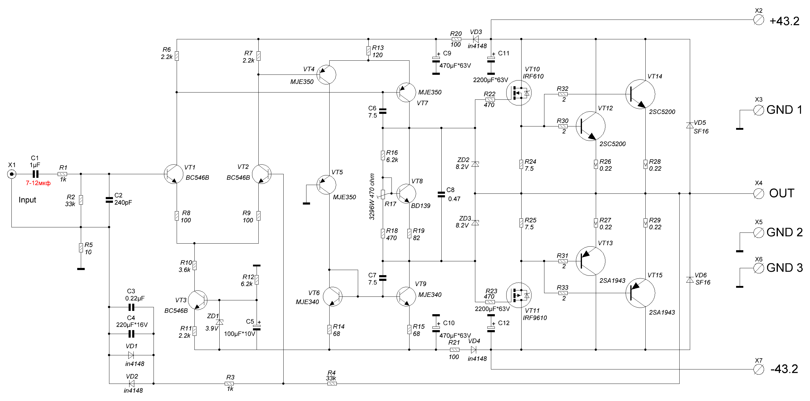

Название:	Hybrid Holton 340-350 2para.GIF
    Для напряжений от 25 до 55 вольт идеально подходит 470ом (изменения внес в схему)

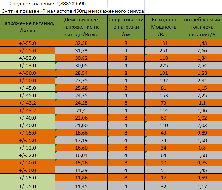

    Да про напряжение, создал специально таблицу соотношения выходной мощности к напряжению питания. Думаю многим она пригодиться для подбора оптимального напряжения согласно ихним требованиям по мощности. пока скриншет. файл эксель будет в архиве
ID:	191762 С напряжение больше 40вольт обязательно 2 пары выходных транзисторов
    На напряжение 43.2 есть возможность подключения 2омной нагрузки.
    В принципе можно и с более низким питанием 32-40 использовать 2 ома но тогда обязательно две пары выходных
    25-30 достаточной одной пары для 2 ом

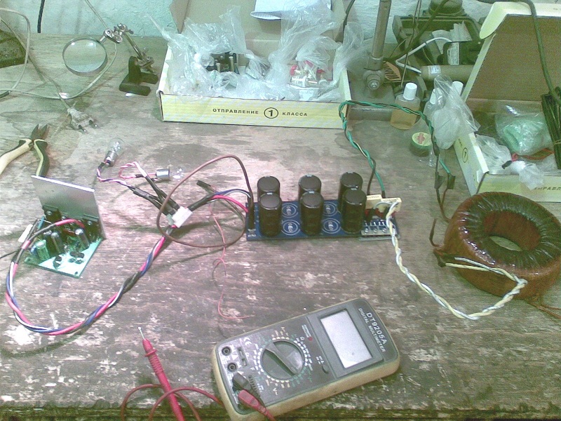

    По умолчанию Re: Симметричная топология Холтона На биполярах, биполярно-мосфетный гибрид
ID:	191748Помогите жителю крайнего севера .
    Начал настраивать "Гибрид " ,всё по "букварю "-напряжение на D7,R12-R13 ,R35-R36 ,R14 ,на затворах IRF напряжение 5,8-8,7 В ,на R24-R25 до 0,7 В ,впаял R26-R27 и не могу выставить ток покоя выходников .На них 0 В .Грешил на китайческий мультиметр ,два дня курил темы по их выбору ,лучшее что нашёл у нас victor vc-88c ,но и с ним то же самое Подскажите ,где копать ? (Вход закорочен ,лампочки в разрывах питания ,на выходе 3,5 мВ постоянки ,питание 34,4 и 34,7 В ,радиатор и Т12 тёплые ) Подбирать R37 ?

    Цитата Сообщение от Gerasim2 Посмотреть сообщение
    Подбирать R37
    А что его подбирать? ставь 470ом
    nikolayms, Пора поправить потому что даже по схеме с одной парой в дифе 546 в ун 55515401. пришлось снижать номинал (вот еще инцидент)
    Gerasim2, только смотри чтоб между двумя контактами подстроечника было полное сопротивление резистора. а то я эксперементировал с двух парным вариантом ток потребления питания в холостом режиме был больше 3А. дальше срабатывала защита (лабораторный БП), у вас же возможно нагреть мост.
    Да, Николай правильно подсказывает. Резистор R37 поменьше номиналом. У меня с 560 появляется ток покоя. Осторожничаю, - кладу большего сопротивления, чтобы максимальный ток не получить. Я там 560 Ом тоже клал, вроде в комплект?
    ---------- Добавлено в 20:28 ---------- Предыдущее сообщение в 20:27 ----------
    То есть, осталось только этот резистор поставить. Там ток появится.

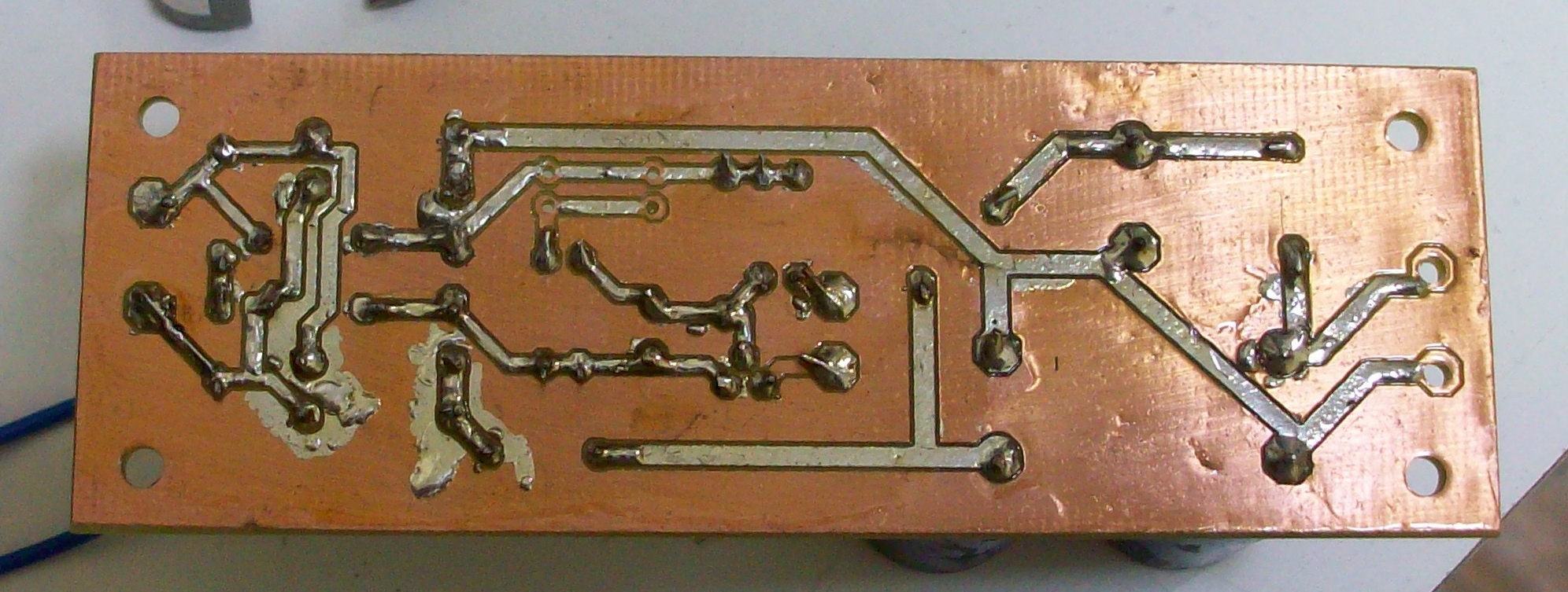

ID:	191774Привет! Пробовал сделать печатку с помощью станка чпу. За вечер, спроектировал и отмакетировал блок питания с аналоговым таймером блокировки выхода винилкорректора. В момент включения выход закорочен, пока зарядится разделительная ёмкость в тракте воспроизведения.
    Николай, не нужно на "Вы". Уже чаще, бОльшую часть свободного времени провожу в мастерской. Но, при этом, успеваю там не более половины запланированного

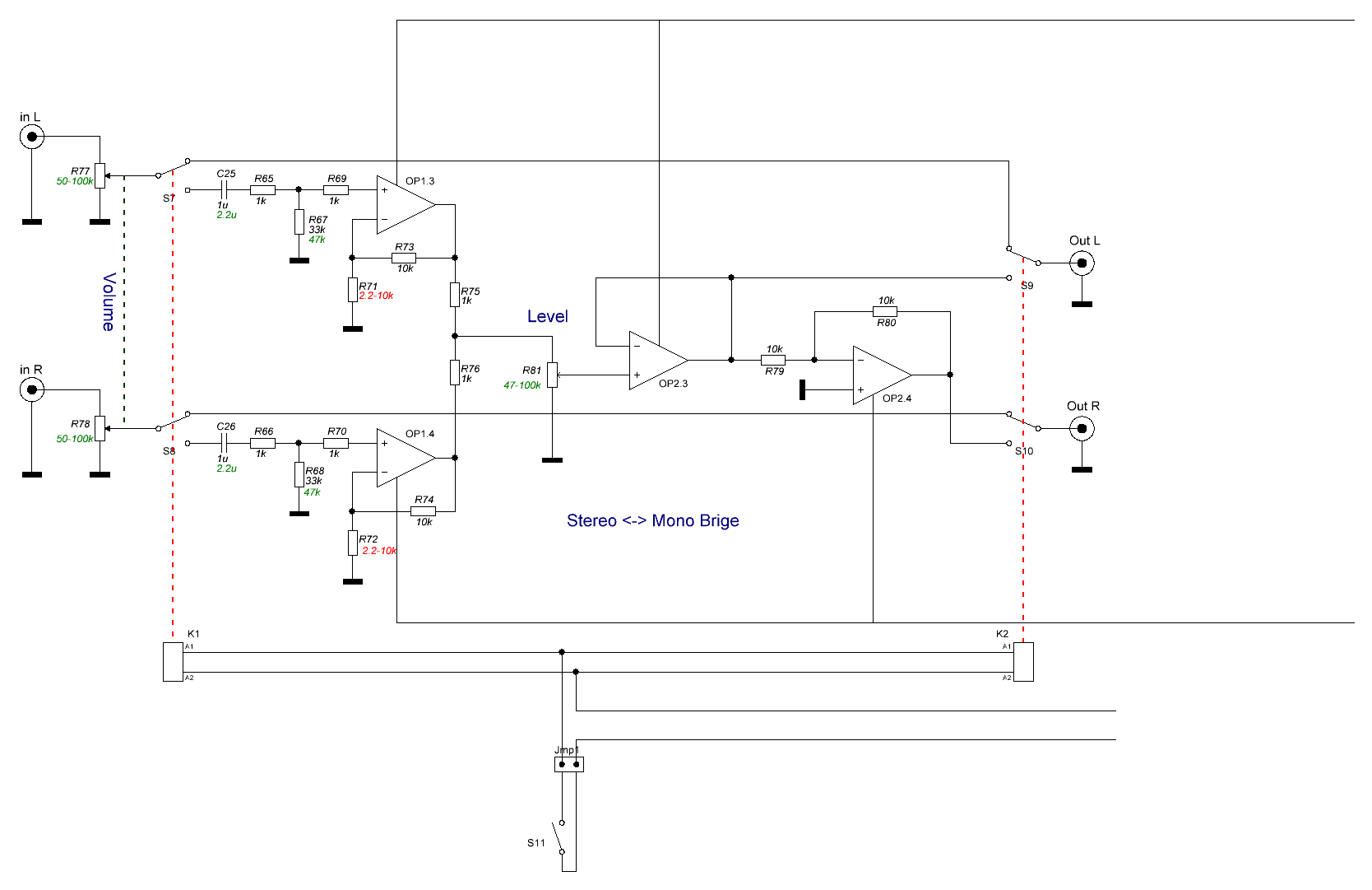

    nikolayms, Я тут ударился в поиски Аналогового коммутатора. не сталкивался с ними? думаю всетаки на гибриде 1200 сделать включение моста на ОУ
    Не вносят ли они ничего в сигнал не искажают ли ачх? вот к примеру такой образец http://lib.chipdip.ru/235/DOC000235360.pdf
    не стоит.... микра прктически всегда вносит свое ... а как именно воткнуть думаеш? на релюхах чтоли? чет сообразить не могу...
    ---------- Добавлено в 22:46 ---------- Предыдущее сообщение в 22:42 ----------
    посмотрел вкладку.... да проще и лучше думаю типа селектора поставить... понемаю что не нанотехнологично, зато надежно.....

    Вот в соседней ветке с dyno, дуркуем
Название:	Brige preamp.GIF
    это на реле
    не могу с релюшками определиться, вот и упал взгляд на коммутаторы
    ... Я там 560 Ом тоже клал, вроде в комплект?

    Цитата Сообщение от artem vc Посмотреть сообщение
    производил?!
    Вы не представляете ,что можно сделать длинными сибирскими вечерами с помощью лома ,рашпиля и паяльной лампы
    Поставил R37 470 Ом и всё заработало . Мой первый самодельный усилитель
    Греется только на временных дюральках 80*100*5 жестоко .

    не искажают ли ачх?
    АЧХ точно не исказят. Коммутаторы можно ставить, с оглядкой на качество. Они внесут немного шума на вход. Потом, - нужно учитывать сопротивление открытого ключа (2-4 Ом по справочнику, в принципе, - можно не обращать внимания).
    Насчет качества - я бы просто попробовал и сравнил. Альтернатива - сигнальные реле. У нас есть, цена кусучаяаяяя.
    20-30 mV ,меняется в зависимости от нагрева ,R26-R27 0,24 Ом
