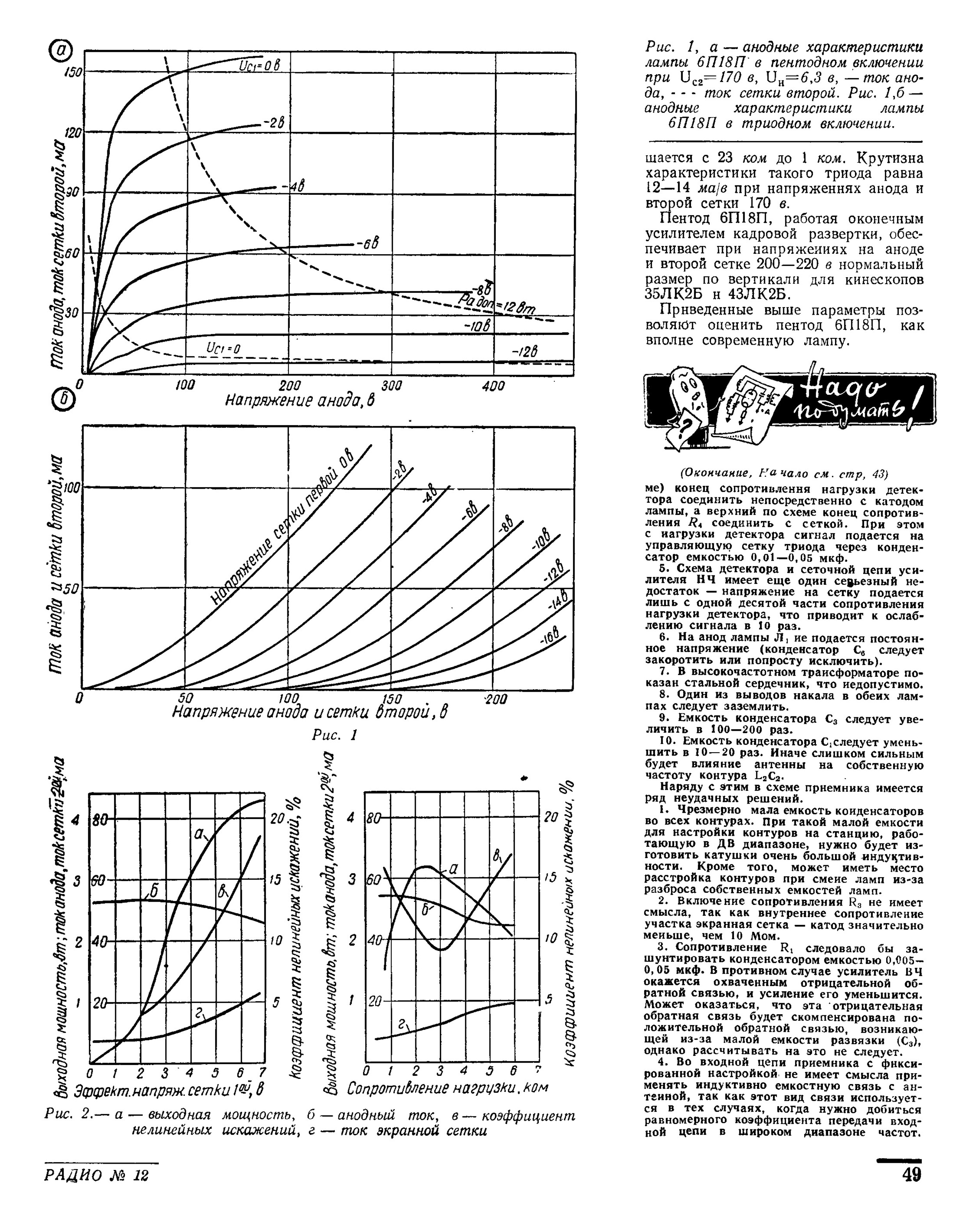

    Как так? По даташиту у них крутизна одинаковая
    Тут БЫЛО правильно, но афтары жгут:
    - 1958 г.
    В одних дш не меннее 8,8, в других 11, по факту крутизна у них (18п) не дотягивает до 6п14п, как раз вчера этим занимался, отбором ламп для РР, выискивал пары и если повезет четверки среди 6п1п, 6п14п, 6п15п, 6п18п, 6п43п.
    Кстати будут вопросы по будущему увеселителю, сейчас с мыслями соберусь, отпишу.
    Да, и 6п18п совсем не аналог EL82/PL82, у последних мощность второй сетки 4Вт, а у 18п 2,5Вт , отсюда рекомендованные режимы для ел82 не очень-то применимы к 18п.

    Живет в покемоне, вых. сопр. каскада:
    Ri = (R1+R2+r) / (S*(R1+r))
    300..800 Ом, по Олегу.
    Кстати, 300 - уже интересненько, с т.з. передачи прямоугольничков, треугольничков (и тарелочек???).
    Для 6п14п.покемон.0 = 590 Ом, даже пересчитал.
    6п15п
    Смысл? Большое Ri... Хотя в РР суют всякое...
    ламп для РР
    6п1п РР тетрод КО.
