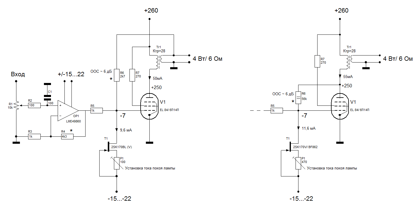

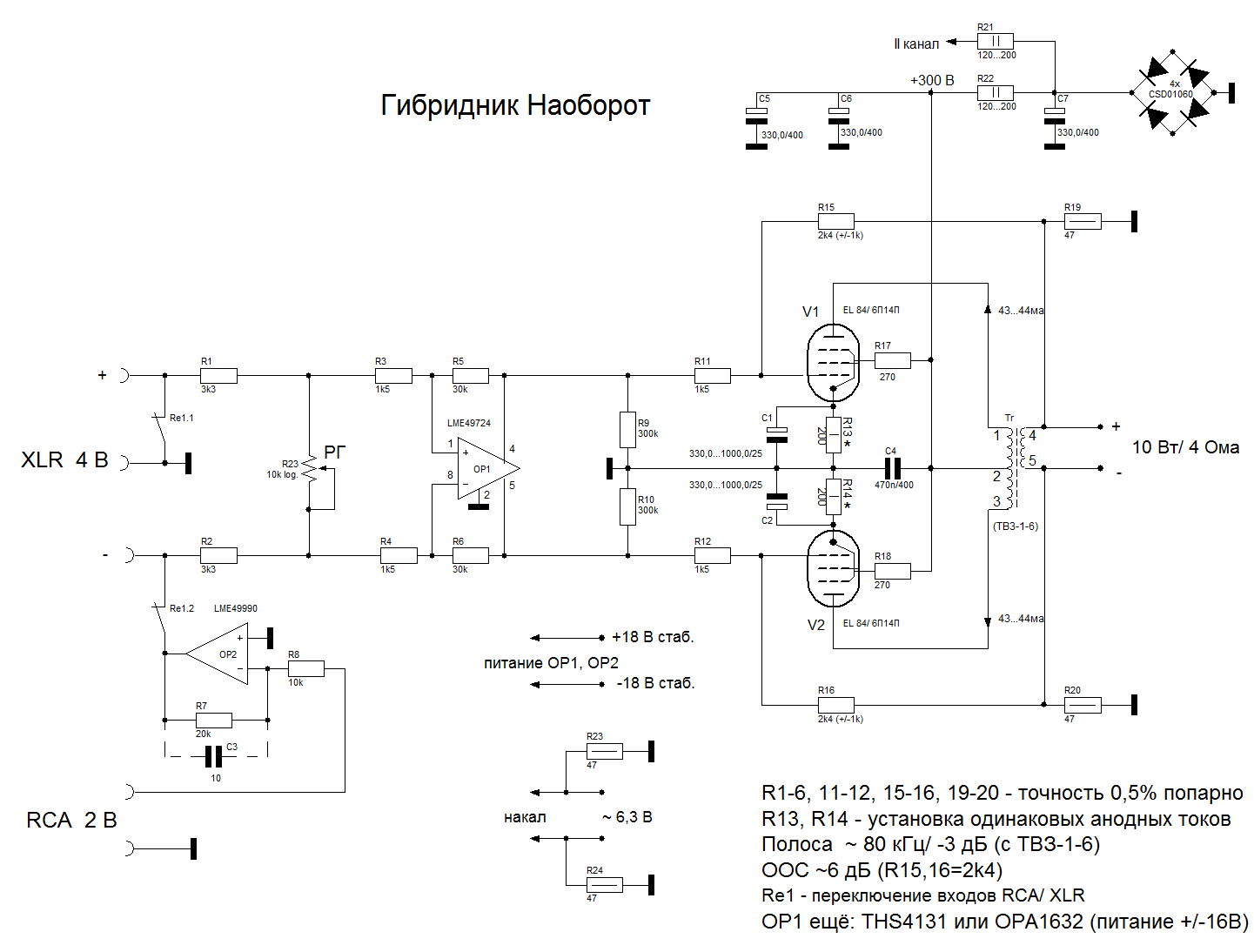

    Поднадоели как-то гибриды "ламповый УН+кирпичный выхлоп", поэтому смакетировал нижеследующий вариант. Результатом в целом доволен, несмотря даже на выходной транс начального уровня (другого пока нету ), звук сочетает в себе высокое разрешение хорошего современного ОУ и ламповую деликатность подачи материала. Получилось весьма музыкально. Практически все жанры воспроизводит адекватно, разве что тяжмет немного легче. Настройка проста: путем подбора катодных резисторов (R13, 14) устанавливаем одинаковые анодные токи пентодов, а подбором R21, 22 - питающие напряжения 300 В. При желании также можно резисторами R15,16 в некоторых пределах подрегулировать глубину ООС и тем самым повлиять на демпинг-фактор. Залог успеха - качественный выходной транс + хорошие отобранные пентоды, также важно качество С1, 2 и R1-6, 11-12, 15-16, 19-20.
    ПС. Формула для расчета дифференциального коэффициента усиления балансного драйвера:
    Ku= R5/(R1+R3+2*R1*R3/R23) , отсюда R23=2*R1*R3/(R5/Ku-R1-R3)
    ППС. На втором рисунке показан построенный по тем же принципам однотакт (как же без него? ), подробнее о нем на стр. 10, п.192 и далее.

    По умолчанию Re: Гибридник Наоборот
    Среднюю точку у вторички все-таки желательно заземлить, но тут транс жестко задан...
    ---------- Сообщение добавлено 10:10 ---------- Предыдущее сообщение было 10:08 ----------
    И в первичку снаббер обязателен
    ---------- Сообщение добавлено 10:28 ---------- Предыдущее сообщение было 10:10 ----------
    А ОУ 1к потянет?
    ---------- Сообщение добавлено 10:29 ---------- Предыдущее сообщение было 10:28 ----------
    Резики утечки сеток - лишние. Утекать будет в основном через ВК ОУ, и немножко - через резики ООС лампового каскада
    ---------- Сообщение добавлено 10:30 ---------- Предыдущее сообщение было 10:29 ----------
    Еще бы от катодных кондеров избавиться...
    ---------- Сообщение добавлено 10:35 ---------- Предыдущее сообщение было 10:30 ----------
    R19 R20 можно объединить в один подстроечник движок на землю, чтобы балансировать ВК по минимуму четных гармоник - лампы-то ушатываются по-разному.
    39,182
    Чуть по другому смещение и ООС - и будет та же схема, что у меня
    Только опер 1632.
    Да-да. именно так
    Да не страшно, R19R20 достаточно. Я поначалу тоже транс с отводом от середины вторички ставил, разницы практически нет.

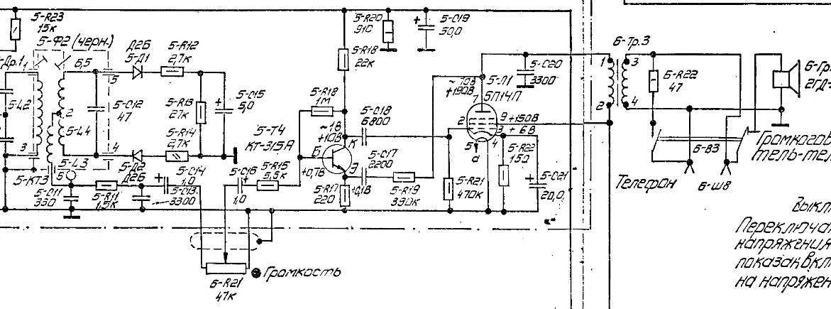

    17.08.2011
    5,702
    Прототип:
    Завсегдатай Аватар для fakel
    30.11.2007
    11,277
    Прототип:
    Регулятор громкости раз в 10 меньше, транзистор с бета под 500 - и зазвучит.

    Аватар для jett
    15.11.2009
    г. Киев
    3,488
    Да, транс какой есть...
    Это от транса зависит. Ставил 27 ком/300 пф, это практически убирает горбик на ~40 кГц, но немного приглушает и звук, вобщем, по желанию, горбик-то небольшой, до 20 кгц практически линия. Ниже 30 Гц есть небольшой наклон синуса и спад 1-2 дБ на 20 Гц, опять же дело в трансе.
    А ОУ 1к потянет?
    По измерениям получается, что он работает на примерно 2,4 кОм в плече, по ДШ - и до 600 Ом.
    Это понятно. Они не лишние с точки зрения безопасности ламп. Т.е. на всякий пожарный... вдруг провода от ОУ отклеятся.
    Выходной каскад на самом деле стандартный, не считая ООС, поэтому все способы давно известны. Конечно, если пентоды идеально подобраны, то резистор лучше поставить общий без кондеров. Ну или с подстройкой, как уже писали.
    Была такая мысля...
    Только опер 1632.
    Не видел, честное слово. Опер на самом деле и у меня 1632 стоит. Какие впечатления от звука?
    Я думал о подобном, остановило то что если ООС, то ведь оно полностью уберет тот самый "ламповый" звук.
    В некоторых ламповиках ООС только и выруливает. Тут же она совсем небольшая, а можете и убрать, сравнить. А ОУ... ну можете считать, что он стоит где-то в источнике, например. Звук же любого гибридника - это нечто среднее между ламповым и кирпичным.
    У меня сделано вот так:
    Ну это все-таки однотакт... И почему вы не избавились от прохОдного конденсатора?
    Последний раз редактировалось jett; 12.11.2016 в 21:32.
    30.11.2007
    11,277
    и от ООС тоже?
    ---------- Сообщение добавлено 11:50 ---------- Предыдущее сообщение было 11:49 ----------
    Но работает с далеко не источниковыми вольтями/миллиамперами
    Аватар для jett
    15.11.2009
    г. Киев
    3,488
    и от ООС тоже?
    Тоже. Главное, что эти резисторы ничему не мешают.
    Не спорю. А как же иначе?
    Последний раз редактировалось jett; 13.11.2016 в 21:15.

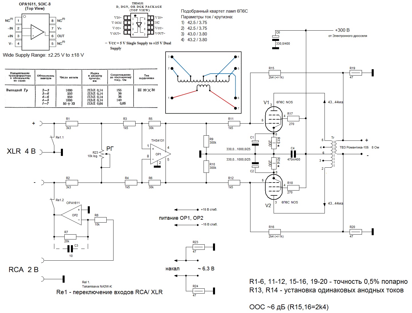

    Частый гость Аватар для A.C.B.
    07.02.2010
    Siberia
    402
    Есть (на данный момент) подобранный квартет ламп 6П6С NOS 71 год, выходные трансы от Симфонии (Ригодна, Романтика-105), к.тр. 30 Ra - около 7,5 КОм, опера THS4131 и OPA1611, накидал макет печатной платы. Есть большое желание всё собрать, в случае успеха уже можно будет приобрести нормальные выходники, гляньте пожалуйста - сойдет для начала? 6П6С Jett.7z
    30.11.2007
    11,277
    Цитата Сообщение от A.C.B. Посмотреть сообщение
    Есть (на данный момент) подобранный квартет ламп 6П6С NOS 71 год, выходные трансы от Симфонии (Ригодна, Романтика-105), к.тр. 30 Ra - около 7,5 КОм, опера THS4131 и OPA1611, накидал макет печатной платы. Есть большое желание всё собрать, в случае успеха уже можно будет приобрести нормальные выходники, гляньте пожалуйста - сойдет для начала? https://forum.vegalab.ru/attachment/...55481.thumb?d= 6П6С Jett.7z
    Вроде норм, но у 6П6С раскачка требуется в 2р больше 6П14П, ок 12-14В. Опер справится?
    Аватар для jett
    15.11.2009
    г. Киев
    3,488
    A.C.B., в исходной схеме для получения полной выходной мощности ИМС балансного драйвера работают с выходными уровнями, близкими к ограничению, где-то до 13...14 В по амплитуде (при ООС около 6 дБ). Поэтому и питание я выбрал по максимуму. При использовании же 6П6С с бОльшим напряжением раскачки с данными балансными драйверами такой выходной мощности можно и не получить. В смысле ограничение по выходу в ИМС может наступить раньше.
    Но вы попробуйте конечно, результаты интересны. Тем более, что есть возможность применить УЛ-режим для пентодов, в этом случаи R15,16 возможно и не нужны. В пентодном же режиме их надо будет подбирать, т.к. лампы и транс другие. R13,14 тоже видимо придется увеличить раза в полтора.
    Питание для данных ОУ я выбрал бы +/-16 В. ЭД в данном усе необязателен, полностью достаточно питания, как в исходной схеме, в АС фон отсутствует (совсем).
    Печатку не вижу (у меня не открывается, моя проблема ), доверьтесь Факелу.
    Последний раз редактировалось jett; 10.01.2017 в 02:06.
    07.02.2010
    Siberia
    402
    Максимальное напряжение сдвоенного питания для THS4131 +/- 16.5 V, а так +/- 15 V, ссыкотно, вдруг сдохнет , печатку сейчас выложу в виде фотки, перед отправкой в хлорное железо (сделал возможность раздельного питания ОУ, добавил дорожки на переключение в УЛ).
