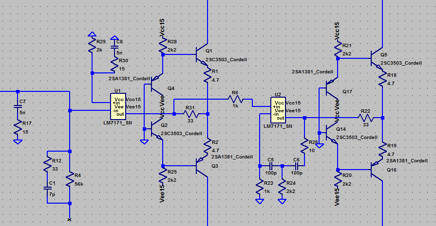

    2 ОУ +5 транзисторов в УН. Выходные каскады разные симулировал, биполяры-полевики, без проблем ноль 4-10 мег двигается, без потери усиления на 20-ти килогерцах.

    После первой публикации многие резонно отметили, что 2 ОУ и такое огромное усиление явно избыточны. Согласен, поэтому схема была существенно упрощена, с некоторой потерей усиления, но не критической. Итого, к базовой схеме Видерхольда был добавлен 1 (один) транзистор и получено усиление не менее 170дБ!
    Обратите внимание, как изящно получилось ввести в схему параллельный ВЧ канал, благодаря которому всё это работает. Вполне осознанно претендую на то, что мне удалось нарисовать самый простой сверхглубокоосник.
    В соседней ветке я взял модель какого-то Парафина (смешная поделка) и дорисовал ей недостающие детальки. Модель и схема, базовая, прилагаются:

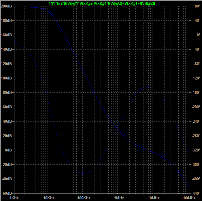

ID:	399934 Нажмите на изображение для увеличения.
Название:	УМЗЧ_ВВ_Stability Analysis.png

    Кто желал общий эмиттер в УН?
    Вложение 400855 Вложение 400857
    Как вы понимаете, Q22 и R40 из схемы можно смело удалить и соединить эмиттер Q21 непосредственно с выходом ОУ. Диоды Вокруг ОУ также нужно убрать и добавить правильные цепи для антиклиппа, которые на схеме не нарисованы.
    Итого. 1 ОУ + 4 транзистора в УН = полноценный сверхглубокоосник, до которого на RCL-электро нужно ещё очень долго думать)))

    Альтернатива
    R9 - 2k4, это выброшенное усиление, которое вы с таким трудом набираете.

    Выходной транзистор ОУ использовать очень выгодно. В большинстве случаев он быстрее дискретного транзистора. Определяющим фактором для успешного применения является девиация тока выхода ОУ, и ее частотная зависимость.
    Выход УН требует девиации тока в районе 1 мА, причем с ростом частоты из-за емкостной нагрузки выхода УН этот ток растет, снижая линейность.
    Поэтому нужно смотреть преобразование тока от выхода ОУ до выхода УН.
    Если хочется взять такой ток напрямую от ОУ, то неизбежно придется делать композит (два ОУ), даже в случае использования ОУ с мощным ВК и аккуратной разводке платы.
    Удачной конструкцией в этом плане може оказаться "двойка" с сильнотоковым УН и мощным ОУ во втором каскаде композита.

    bukvarev, тут надо уточнить. В случае использования ОУ с ОК на выходе будем иметь дискретный трансимпедансный преобразователь, в cлучае использования ОУ с ОЭ на выходе будем иметь транскондуктансный преобразователь, а дальше кому что нра- кому поп, а кому и попова дочка.
