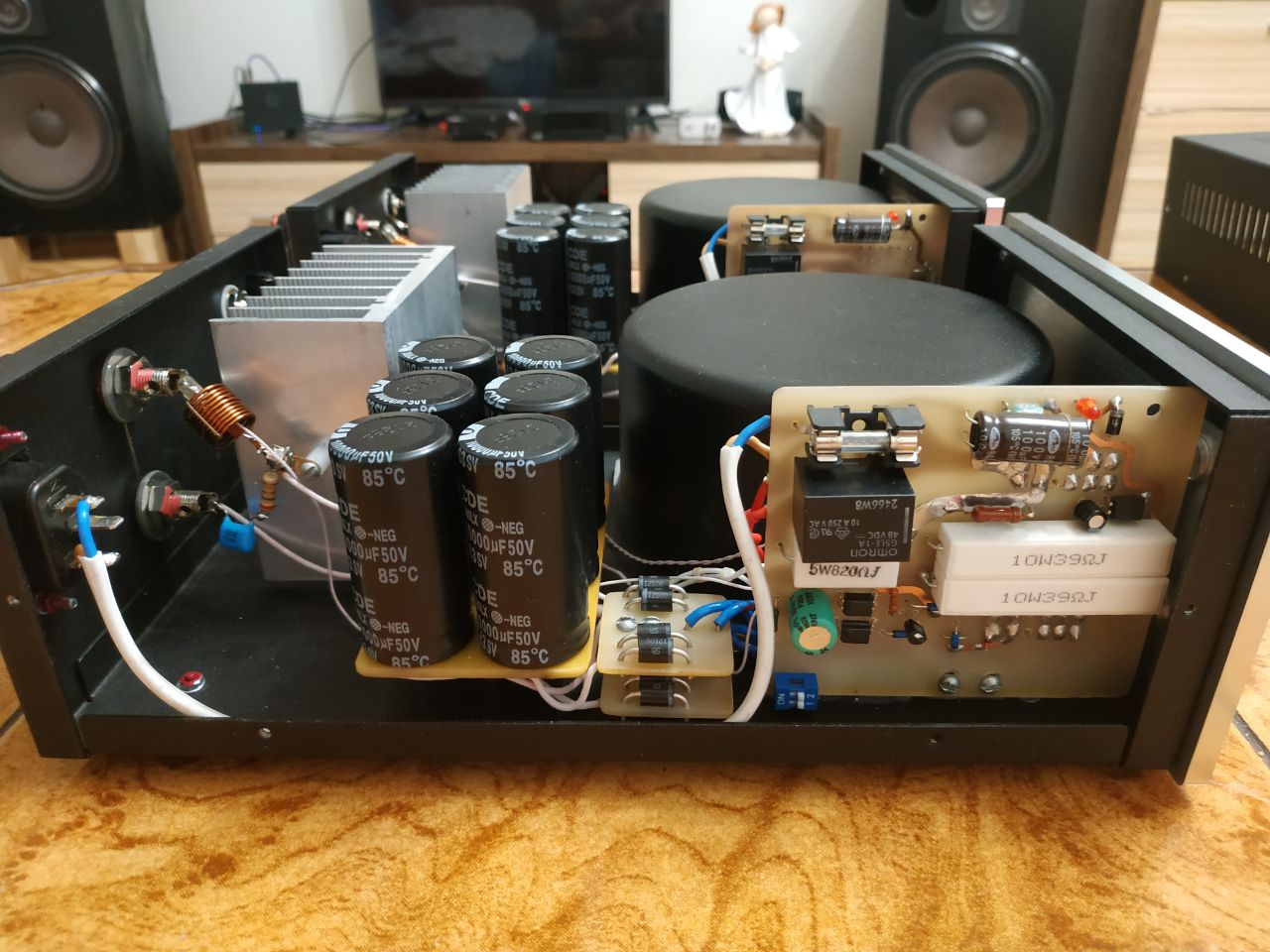

    По LMке наверное все уже отметились, вставим и мы свои пять копеек... Долгим зимним вечером слушали мы с соседом мой усилитель на LM3886, понравилось, и он захотел себе такой же, но ещё получше. Обсудили варианты и решили собрать его в виде двух моноблоков, в чистом виде усилителей мощности. Вершки и корешки поделили поровну: соседу механическая часть работы, мне - электрическая. На компонентах решено было особо не экономить. В итоге, результат оказался даже выше ожиданий, поэтому делимся опытом. Затраты: время - 4,5 месяца; деньги - около 350...400 долларов за всё вообще.
    Звучание очень динамичное и детальное, отлично слышны низкие уровни, и в то же время пики сигнала передаются без провалов по энергетике. Мощный бас местами даже удивляет, ведь некоторые считают эту микросхему недостаточно басовитой. С локализацией КИЗов тоже всё весьма хорошо, все на своих местах, можно подойти и потрогать инструменты )
    Схема собственно усилителя близка к даташитной, неинверт, УПТ, навесной монтаж. Секрет успеха - качественные детали и компоненты, мощный, с хорошим потенциалом БП, оптимальная компоновка, короткий тракт. Транс - тор с пониженной индукцией, 100 Вт, мотали на заказ в местной конторе. Ёмкости питания - по 30 000 мкФ в каждом плече. Схема софтстарта и защиты интегрированная, собственные наработки. При появлении на выходе постоянки +/-4 В (регулируется) усилитель полностью отключается от сети (реле Re2). Если же и после этого постоянка не пропадает, то сразу же принудительно разряжаются емкости БП (ток разряда можно регулировать). Возможно, не всем такая защита подойдёт, так как выходное реле не ставилось, но в нашем случаи усилитель работает на 150-ваттную акустику, поэтому решено было сделать так.
    Включение и выключение осуществляется двумя разными кнопками, обе без фиксации. При включении кнопку нужно подержать 1,5...2 секунды, это софтстарт. Входы RCA и XLR (используются пин1 и пин2) пока что просто запараллелены, в дальнейшем могут быть варианты. Картинки прилагаются.

    Внутренние размеры корпуса: 255х166х86 мм

    Поздравляю! Интересная конструкция получилась. Про полноценный бас прям удивительно. Ни разу не слышал чтобы лмка выдавала его адекватно.

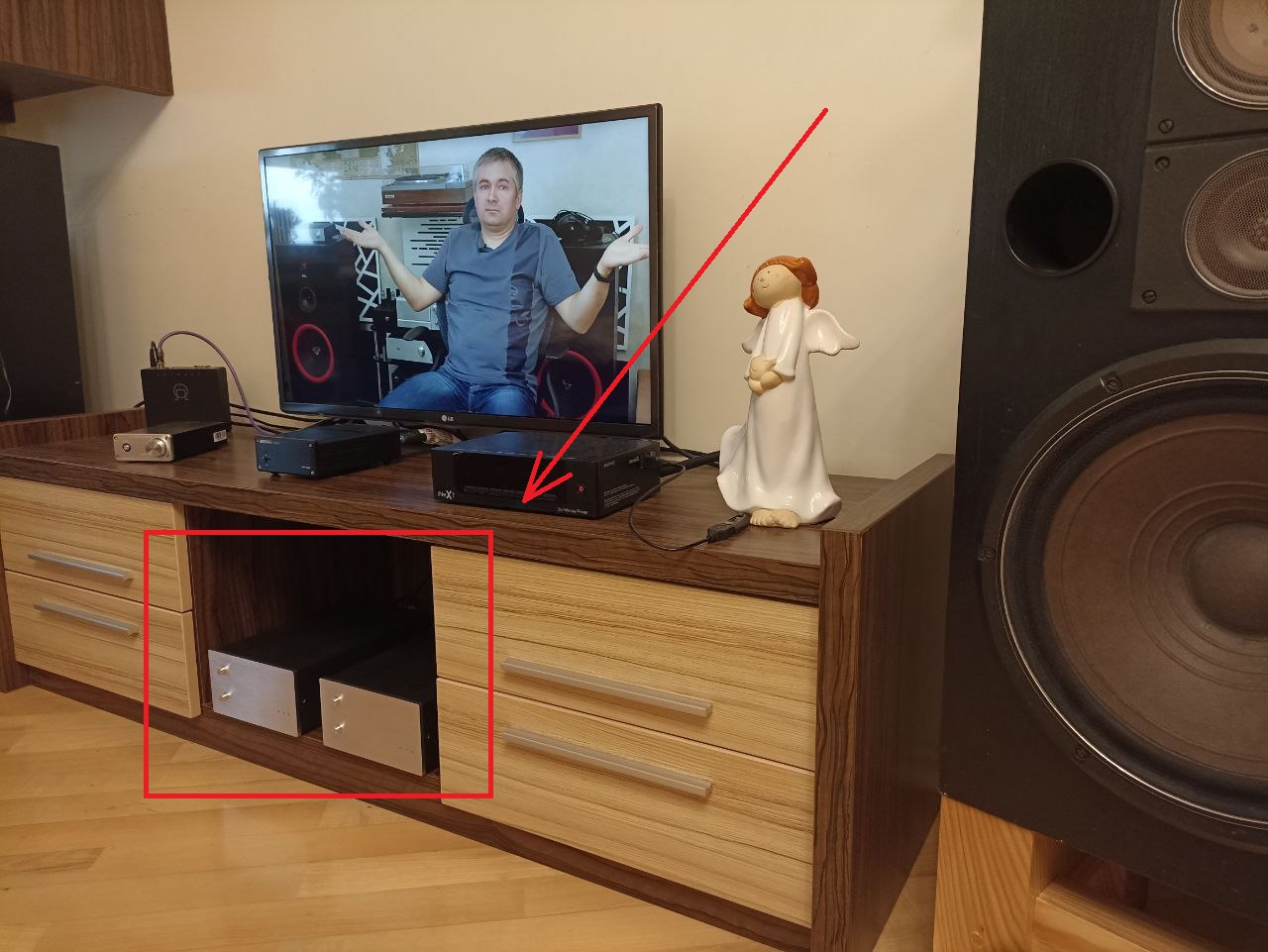

    Чувствительность акустики ?
    Аватар для jett
    15.11.2009
    г. Киев
    3,488
    По умолчанию Re: Моноблоки LM3886
    Благодарю! Это второй мой усилитель на этой микросхеме, оба без проблем по басу, сам не ожидал ) Возможно, потому что УПТ.
    ---------- Сообщение добавлено 21:02 ---------- Предыдущее сообщение было 21:00 ----------
    Акустика Кливер 150ас-009 (91 дб, 8 ом). Также и мои Динаудио (88 дб, 4 ом).

    Вот интересно было бы сравнить с усилителем Аманьяка, где все по феншую. Все таки ( как я думаю ) БП - это 70% успеха.

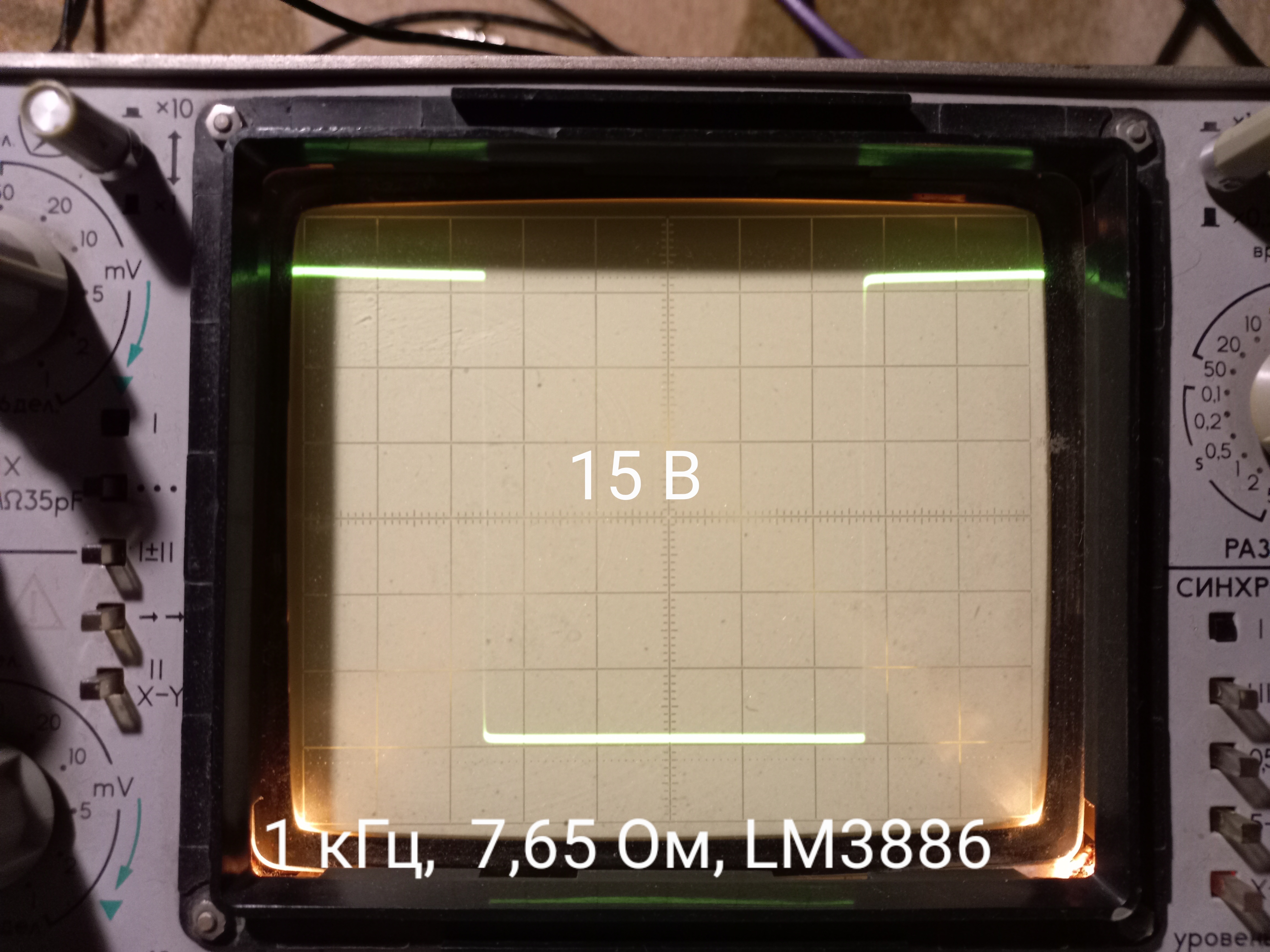

    Куча факторов, ветки не хватит, да и не всегда понятно почему так. БП - важнейший фактор, корректность разводки тоже. АЧХ линейная при этом, по меандру видно. Бубнящий рокочущий бас - это страшно, согласен.

    Разве 30 тыс на плечо — это развитый БП с запасом?
    30 000 - это не предел конечно, но достаточно много для 60 вт/8 ом. Чаще всего десяткой обходятся)

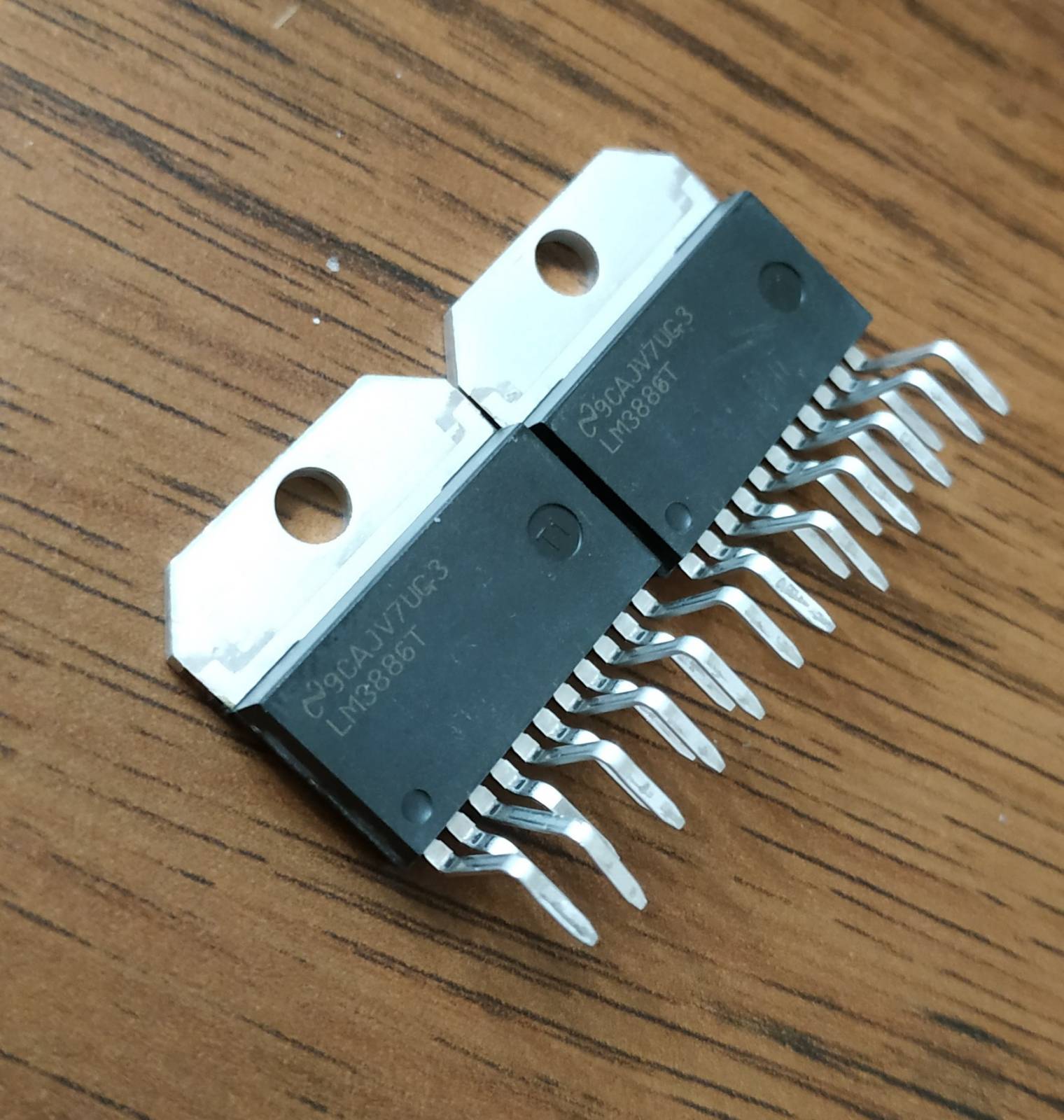

    Где сейчас можно приобрести оригинальные LM3886 по адекватным ценам?
    Аватар для jett
    15.11.2009
    г. Киев
    3,488
    https://voron.ua/search.php?search=Lm3886+
    Мы покупали здесь. Но вопрос степени оригинальности всегда остаётся открытым)
    18.06.2012
    г. Обнинск
    2,239
    В тефлоне, вероятность контрафакта стремится к нулю
