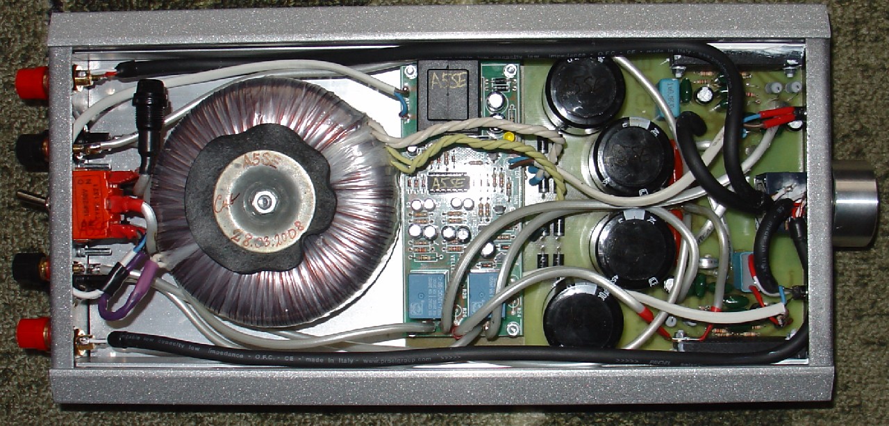

  20. #1259
    31.10.2008
    Луганск
    были у меня одно время старый советский патефон Арктур с усилителем, модели 007 кажется, и мини-музцентр Sony FH-B610 с оконечником на STK4152-II, так сравнение их по звуку на одних и тех же колонках, с одной и той же звуковой карты, показало явное преимущество Арктура - и басы, и высокие были просто прелесть, хотя по параметрам STK вроде не из робкого десятка
    Что это было? Высший класс сложности (нулевой) Арктура сказался или у STK на обвязке сэкономили? или она хуже чем я думал?
  21. #1260
    https://dzen.ru/sivolobov
    Аватар для Black_Panther
    07.06.2004
    Москва, Бибирево.
    2,397
    Это был длинный тракт у соньки плюс строго даташитное включение+примитивный питальник.
    Вот примеры использования 41хх а также 404-ххх серии, где огрехи можно валить только на микру, если что не так:
    http://www.sivolobov.ru/audio/a3.html
    http://www.sivolobov.ru/audio/forum/...m=32&topic=208
    http://www.ganjafoto.ru/image.php?aid=61981&pid=231267
    http://www.sivolobov.ru/audio/A5Combo.html
