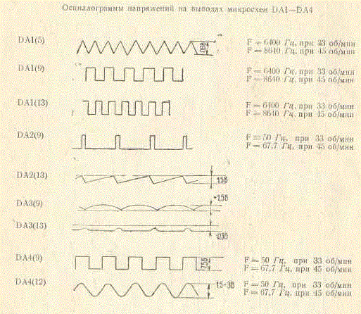

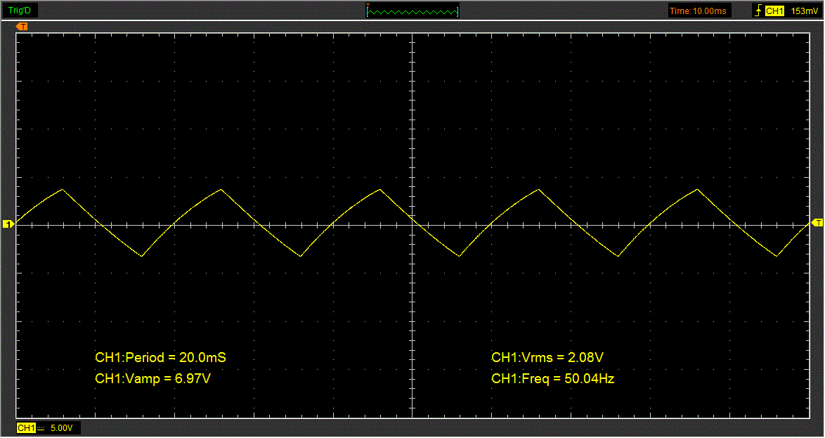

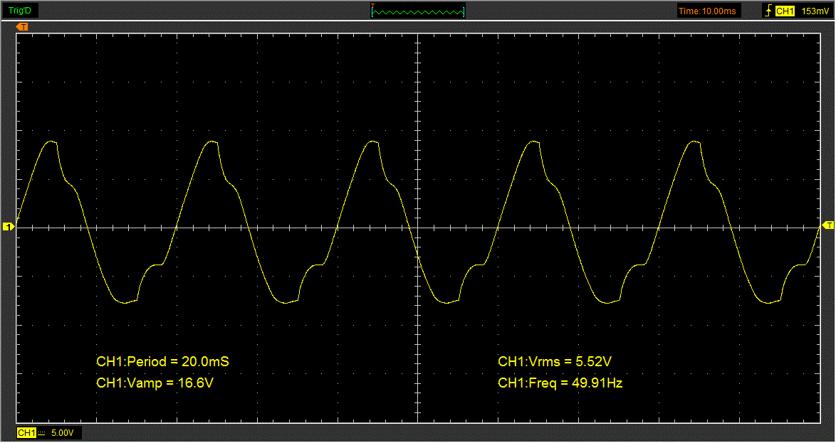

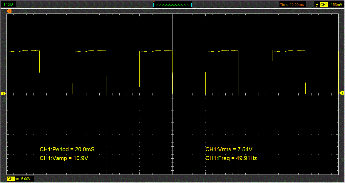

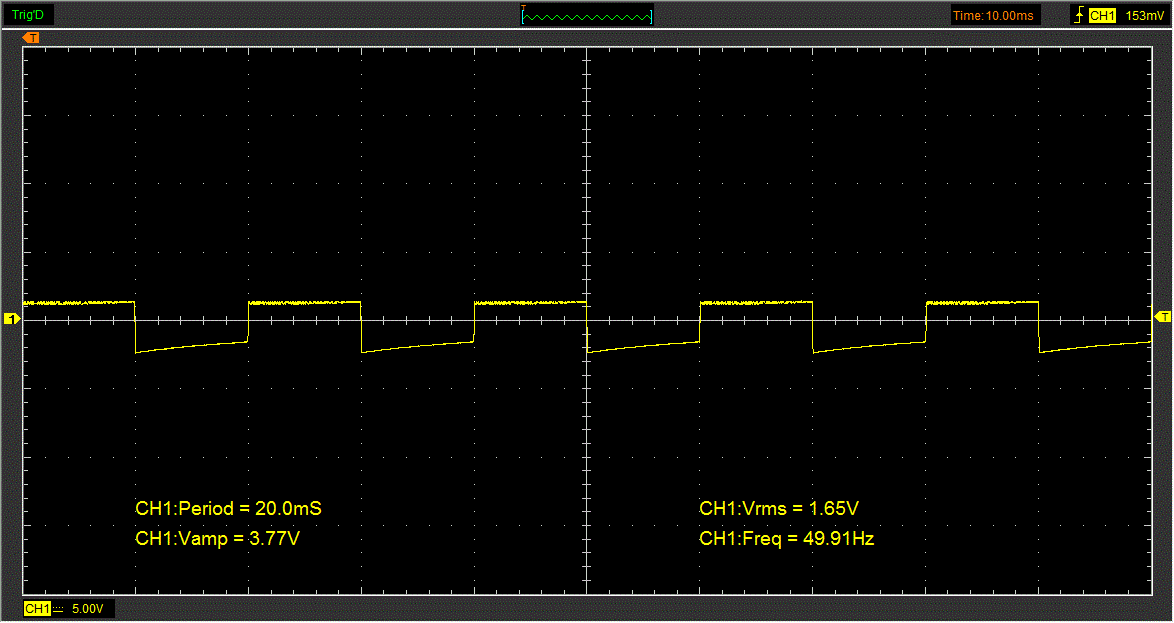

    Достался мне сей проигрыватель.
    Из реакций дергается лифт тонарма и мигают светодиоды.
    Питание в норме +/- 12 вольт.
    Электролиты заменил сразу.
    Решил начать с двигателя. Потыкал осциллографом вроде все в норме но в начиная с КТ3 форма не соответсвует.
    Кто что может посоветовать в какую строну копать?

    ВОПРОС СНЯТ!!! Была виновата DA2 К157УД2.

    Зачем осциллографом тыкать в БП? Достаточно мультиком посмотреть +/-12В.
    Скачайте сервис мануал там все формы сигналов есть. И можно от и до проверять осциллографом.
    Сразу будет видно в каком месте не то. От туда и плясать.

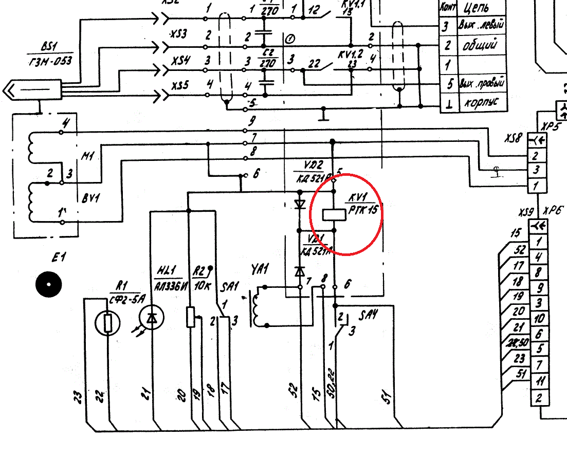

    Если я не ошибаюсь речь про герконовое реле РГК15. Управление связанно совместно с микролифтом.
    Возможно его там попросту нет.
    Не будет в том БП таких пульсаций что бы логику дурить.
    Кстати о птичках это самое РГК15 сдохло у меня в блоке управления.
    Пока зашунтировал перемычкой резистор R53 управление тонармом заработало.
    Жду теперь пока пришлют зверька.

    А что в реое может сдохнуть? Сгореоа обмотка? Но что ж тогда на нее надо было подать и коим образом???
