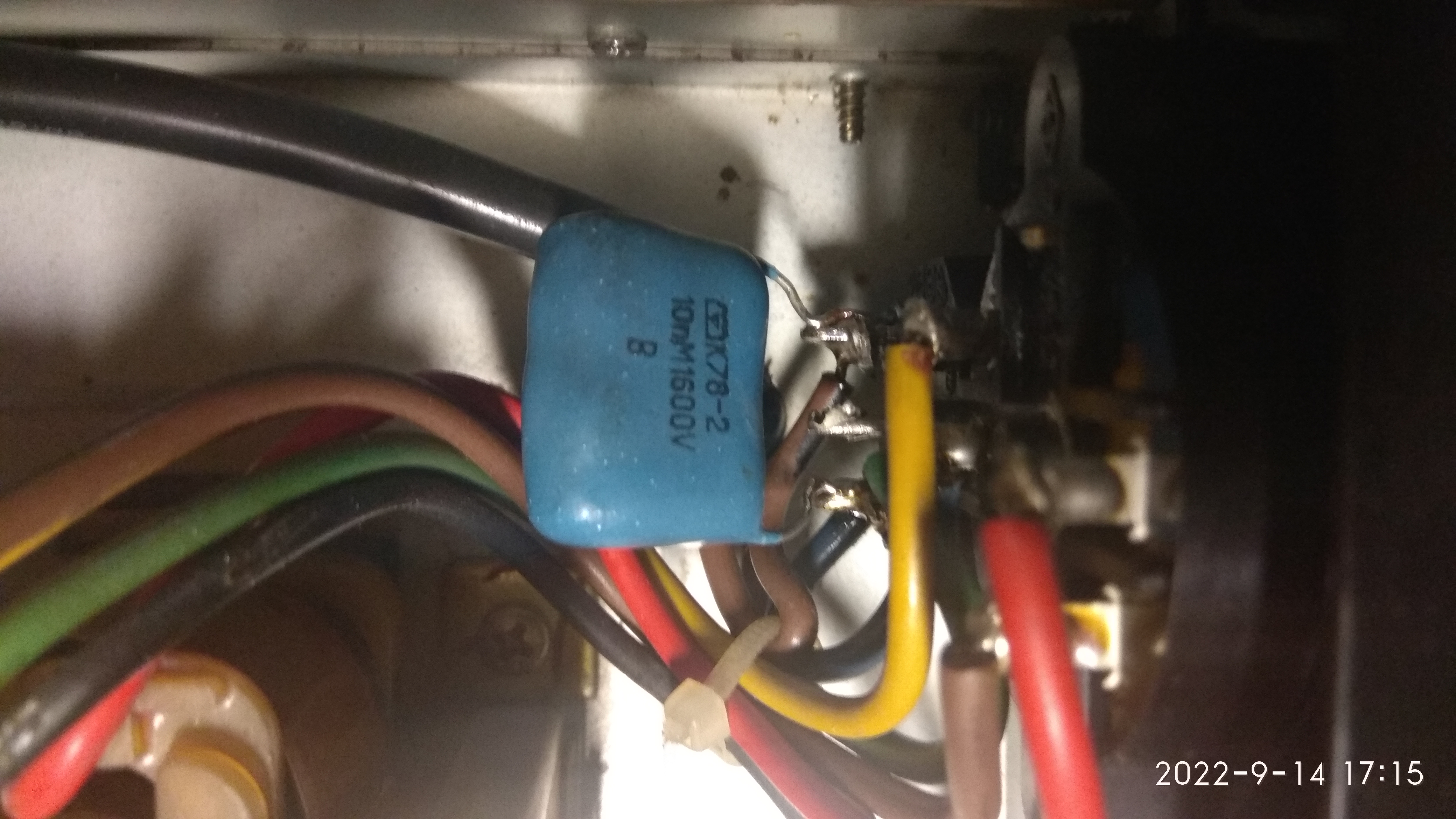

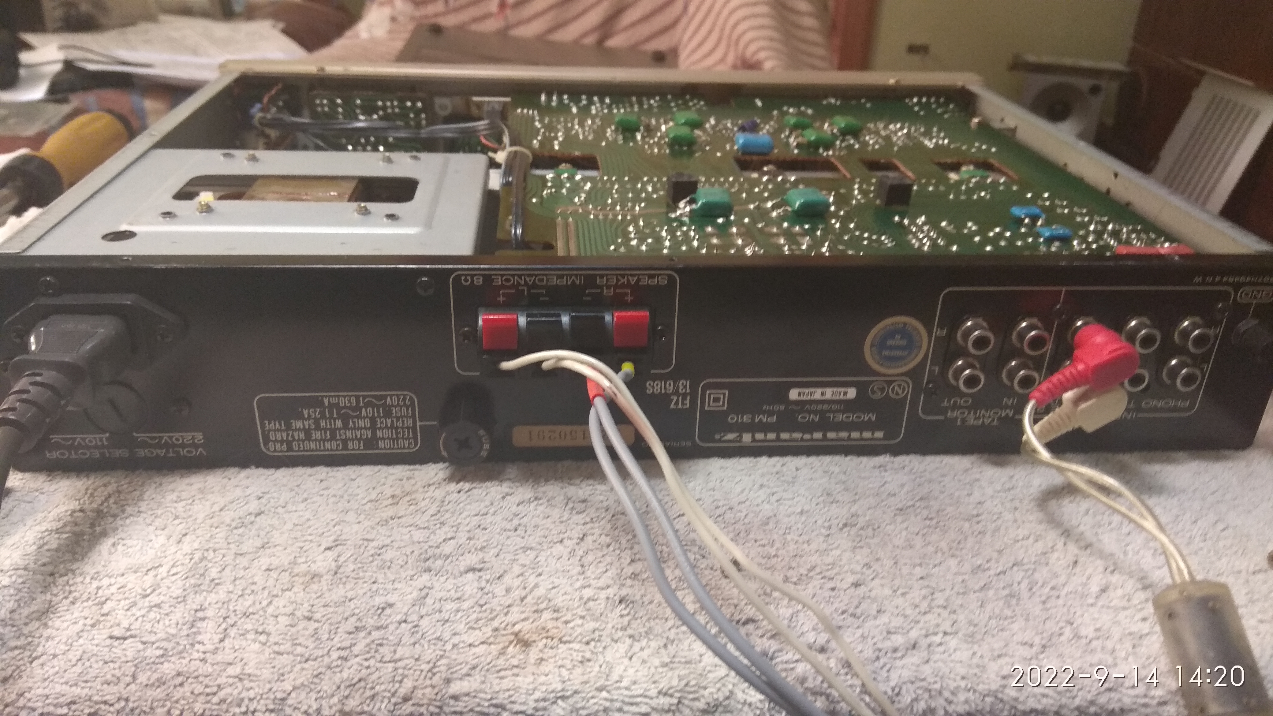

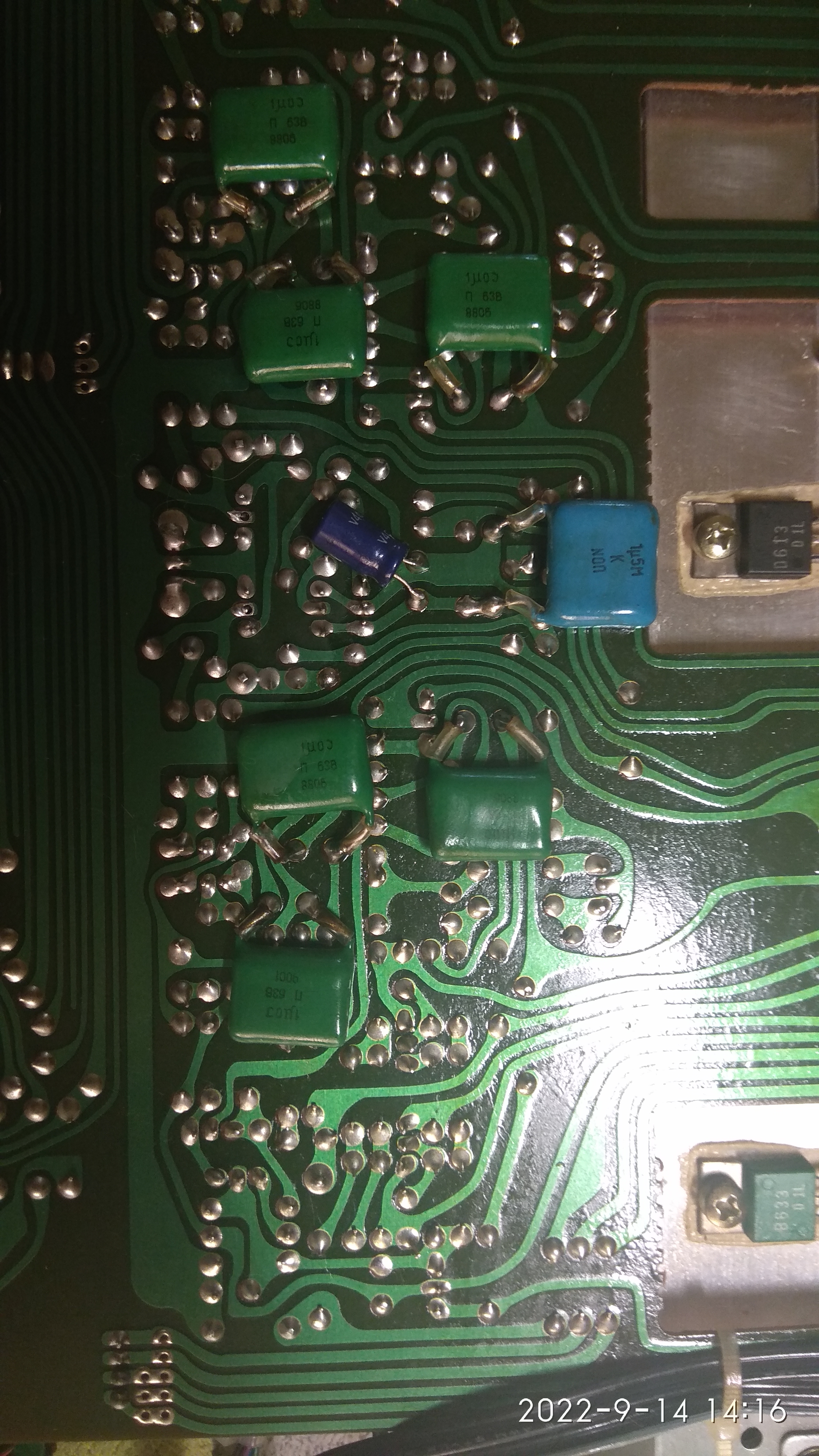

    Доработка бюджетной модели маранца PM 310 который зазвучит и всех удивит что такое возможно. Но усилитель должен быть заводскими транзисторами правильным током покоя...
    1. Параллельно разъёму питания конденсатор 10n 1600В для фильтрации от помех в сети.
    2. Параллельно вторичной обмотке конденсатор 220n 630В по схеме j801,j803.

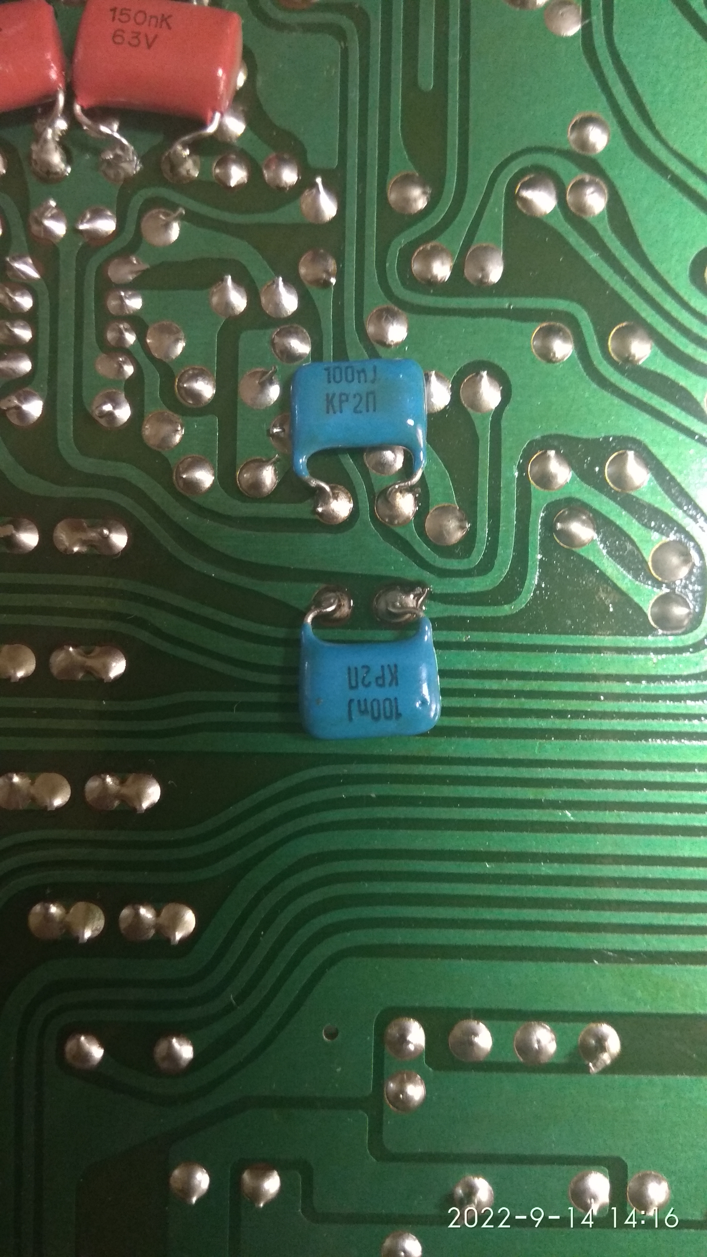

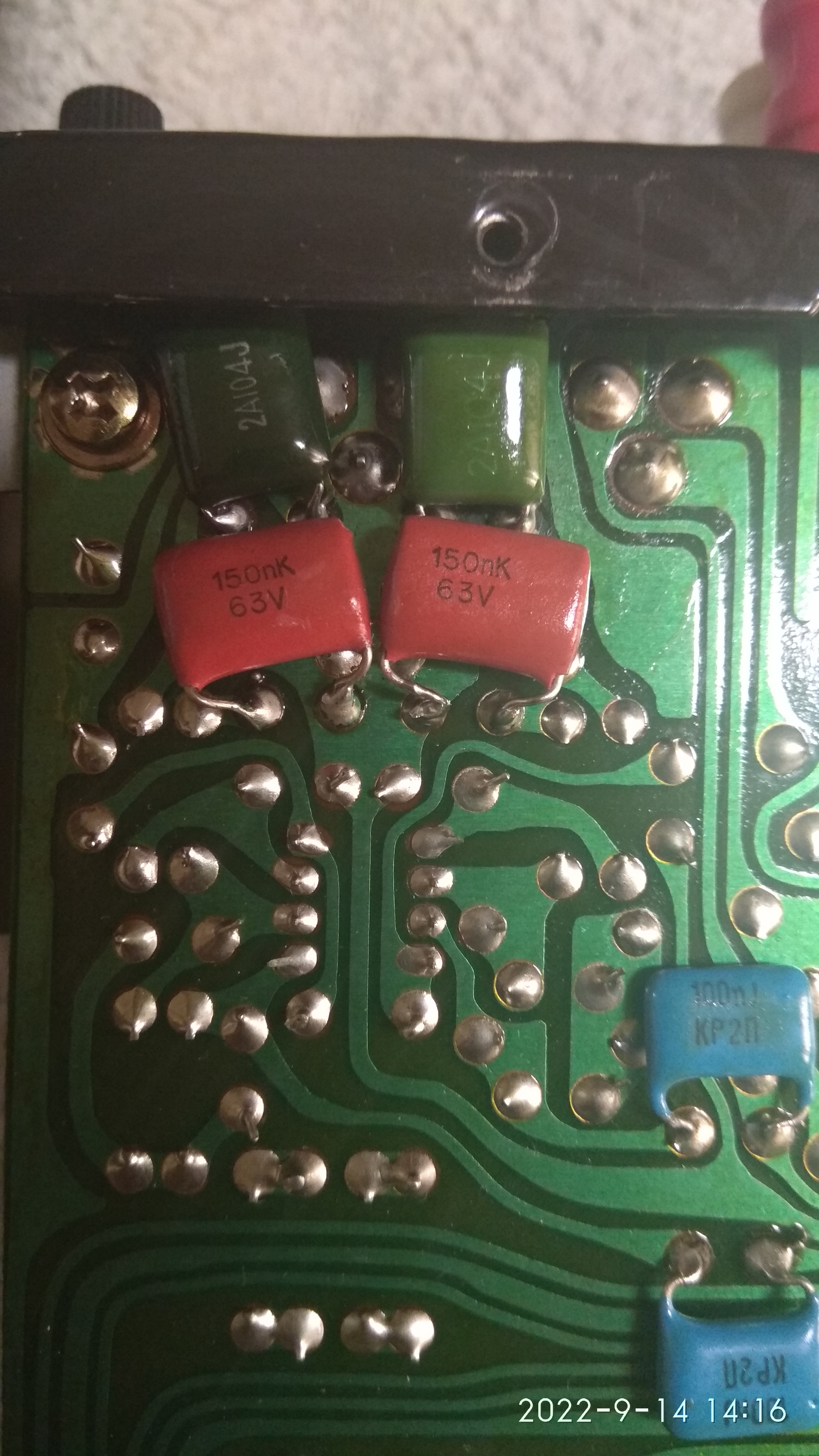

    3. Шунтировать ёмкости С803 С802 плёнкой 1,5 мкФ 63В.
    4. C805 добавить ёмкость 47 мкф на 63В и ещё ёмкость 1,5мкф на 63В плёнки.
    5. C 713 C 714 заменить ёмкость 10мкф 50В ёмкостью 68мкф 100В и шунтировать плёнкой 1мкф 63В.
    6. Ёмкости С705,С706,С707 С708,С709,C 710 шунтировать плёнкой 1 мкф 63В.
    7. Ёмкости С725 ,С726 заменить на плёночные.
    8. Ёмкости С701,С702 заменить на плёночные 4,7x63В.
    9. Tранзисторные ключи Mute QN01,QN02 коллектора отсоединить от дорожки - забрать олово.
    10. Если будете использовать фонокорректор тогда электролиты С401, С402, C411, С412, С409, С410 нужно шунтировать плёнкой на 100-200n 63В

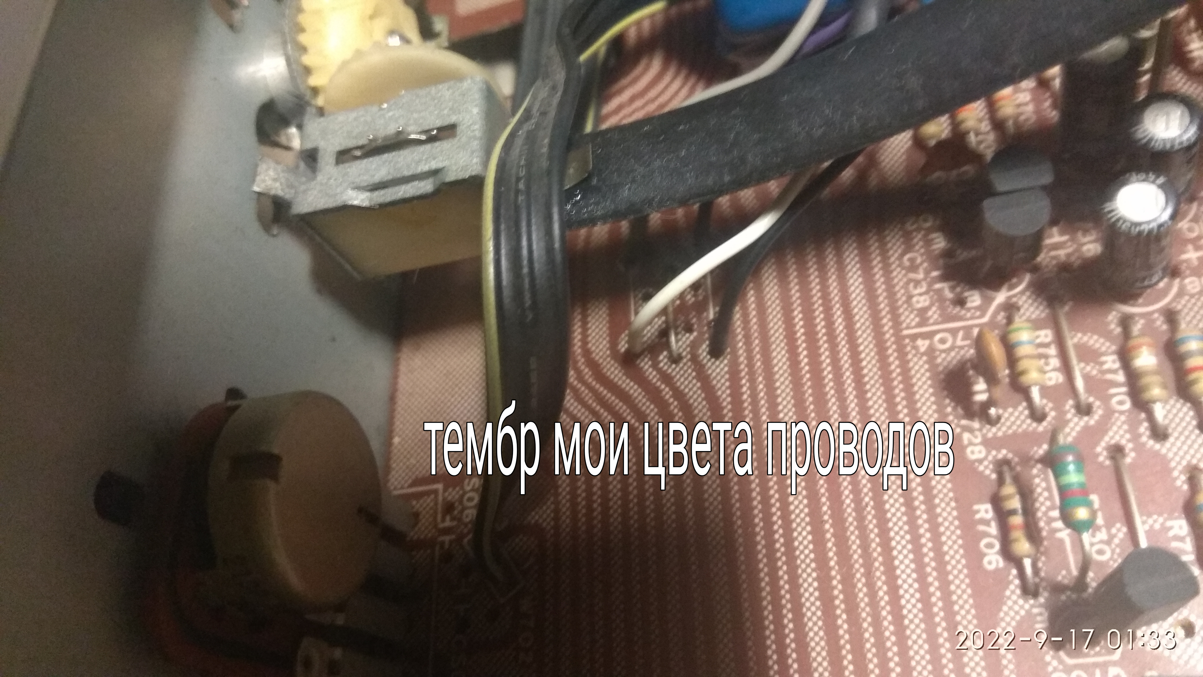

    11. Регулятор тембра выпаиваем с обратной связи усилителя мощности так как он там только вносит искажение и портит звучание. Это главная доработка.
    12. Схема регулятора тембра фото 1. Регулятор тембра подключаем в разрыв перемычек фото 2. Тогда вход Tape 1 in будет напрямую без регулятора тембра типа Direct все остальные с регулятором тембра. Чтобы уровень сигнала на входе direct был одинаков с другими входами нужно поставить делитель фото 2.

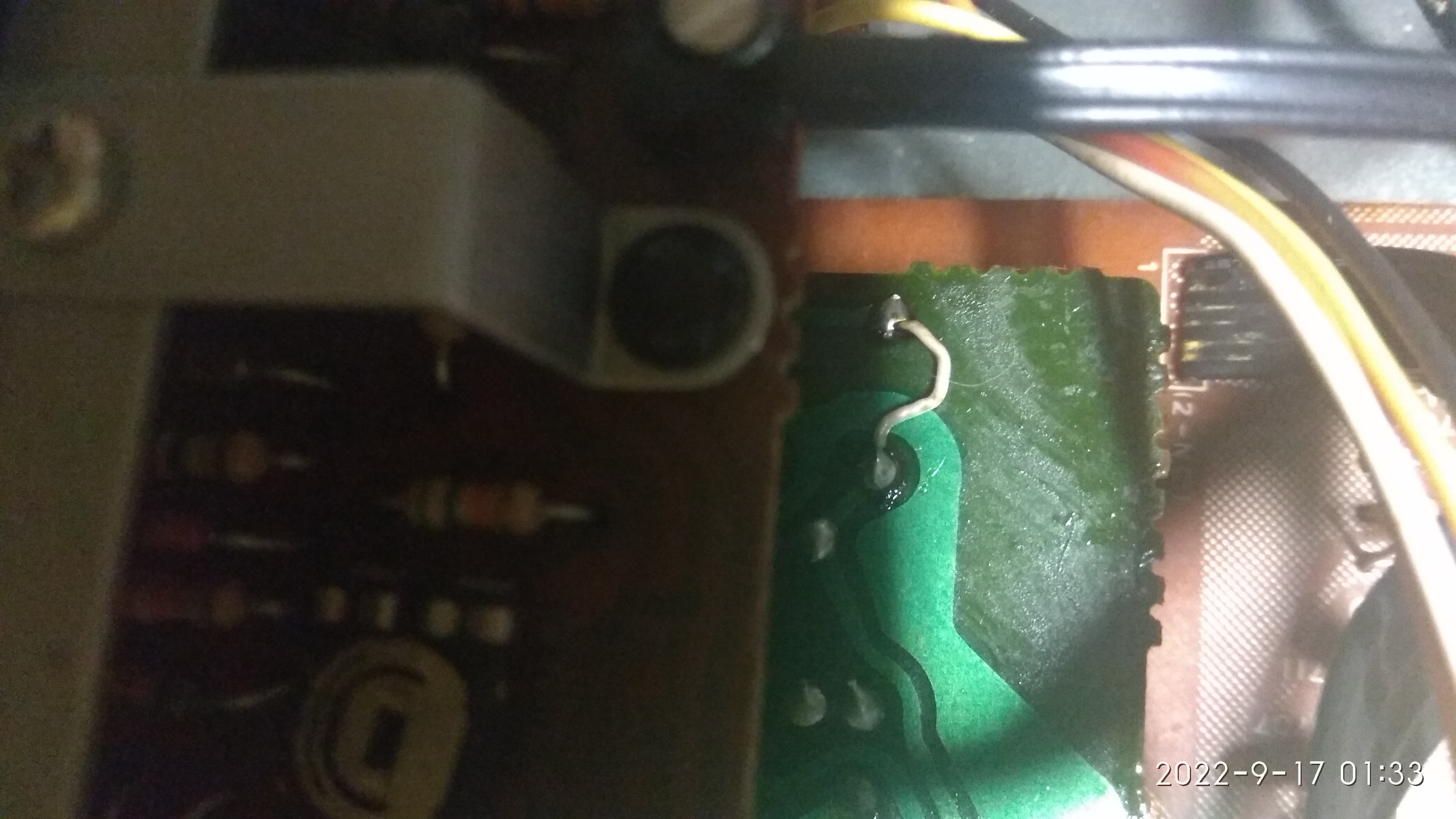

    13. Резисторы R501,R502 на плате тонкомпенсации закоротить перемичками фото 3-4 .
    Регулятор тембра нужно делать по другой схеме но некоторые детали пригодятся нужно все конденсаторы которые были вверху поставить внизу. Потому что если тембр был в обратной связи усилителя чтобы регулировки были правильные уменьшение должно быть вниз , увеличение вверх, иначе будет наоборот.
    Точка корпуса темброблока не меняется.
    Регулятор тембра проверял в диапазоне частот по осциллографу. В нейтральном положении есть маленький подъём в диапазоне 25-50Гц всё остальное ровно.
    14. Все плёночные конденсаторы подобраны по ёмкости парами.
    Использовал плёнку советских времён к73-17 к73-16 для этого усилителя хватает. Есть много информации что эти конденсаторы ничем не хуже импортных

    По умолчанию Re: Доработка бюджетной модели маранца PM 310 который зазвучит и всех удивит
    На десятом фото, вокруг некоторых выводов колечки, напоминающие холодную пайку, потенциальная неисправность. Если качество фото не вводит в заблуждение.
    Почему Q729 вынесен, а во втором плече - нет. И во втором канале - тоже не так?
    Аватар для karpyn
    22.11.2020
    78
    Идея! Re: Доработка бюджетной модели маранца PM 310 который зазвучит и всех удивит
    Радиатор очень длинный понимаете на всю длину корпуса если бы его не вынесли тогда бы неравномерно охлаждалось Понимаете вот такие дела. Купите себе такой аппарат он дёшев но он стоит этого и красив и звук будет такой что вы будете его слушать он не будет лежать на полке.
    Для того,чтобы он "зазвучал",надо кардинально менять схему и конструкцию,а не "фантики"...
