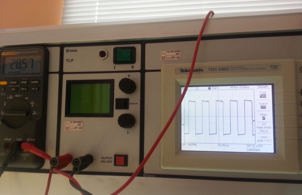

    Вообщем тех задания по издевательству над Гибридом так не от кого и не получил.
    Сегодня вообщем сам решил его помучить.
    Блок питания оказался 2 по 63вольта, Что облегчило жизнь в будущем по подбору напряжения.
    Начну наверное с питания.
    Отмечу что блок питания оказался довольно таки мощным и просадок по напряжению замеченно не было.
    Выставил напряжение +/-43.2 вольта так как это штатное питание усилителя Liliya-160W (160 - это габарит трансформатора). подключил все, (Эти измерения проводил на частоте 450гц, нагрузка резестивная) включил и вот результаты максимально неискаженного синуса
    +/-43,2 вольта питания - 24,34 амплитуда - 8ом 74 ватта
    +/-43,2 вольта питания - 23,95 амплитуда - 4ом 143 ватт
    что соответственно дает возможность подключения 2ом ~280ватт (фактически не измеренно)
    и начал подбирать для запланированного проекта напряжение питания чтоб амплитудное составило 28,29вольт - эквивалент 100 ваттам.
    специально для динамика Seas H1192
    напряжение довел до +/-55 так что за БЦешки546 можно не переживать.
    и пришел вот к такому напряжению
    +/-53,0 вольта - 28,58 амплитуда выхода - 8ом 102 ватта Возможна одна пара выходников
    +/-53,0 вольта - 28,51 амплитуда выхода - 4ом 203 ватта Обязательно две пары
    Думаю выше приведенные замеры будут другим полезны.

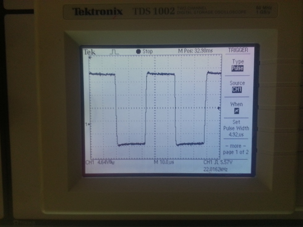

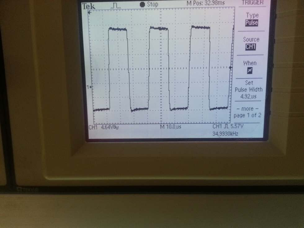

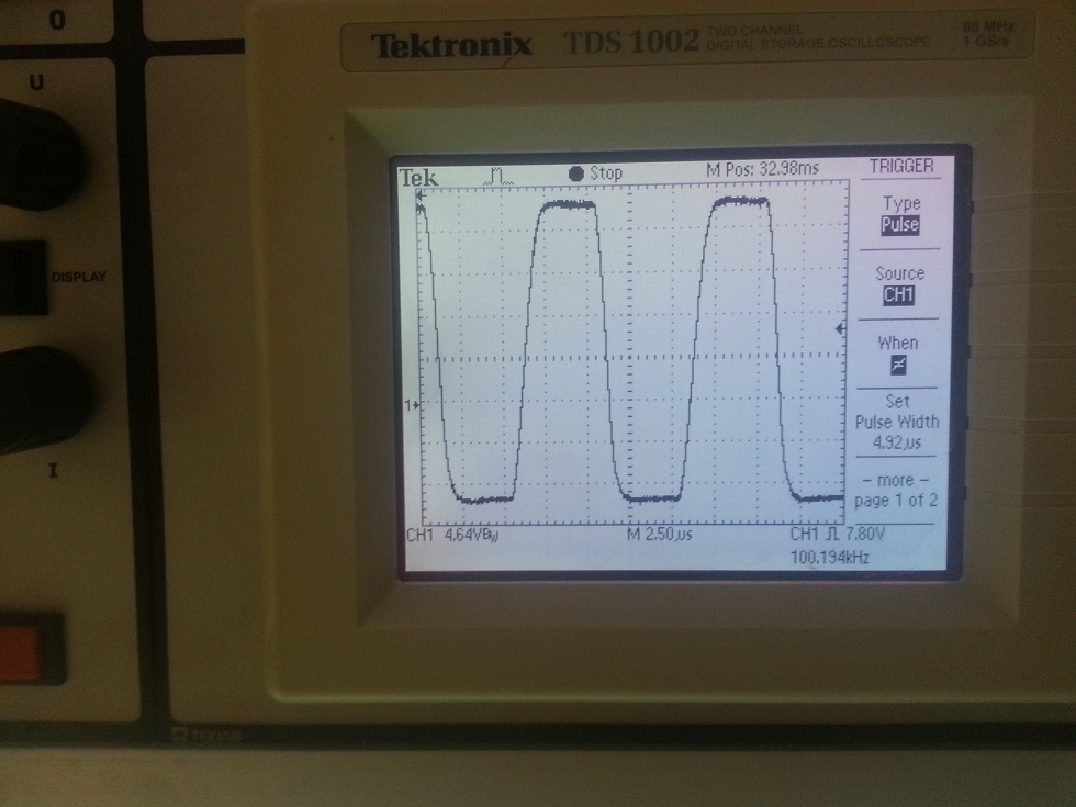

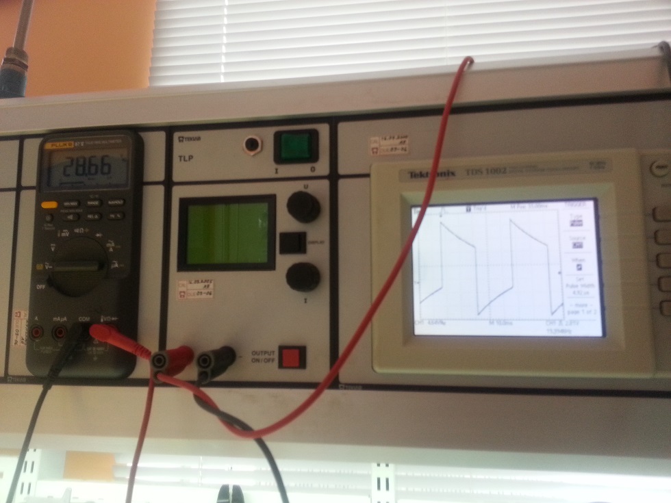

    Теперь пробежимся по меандру
    с диапазоном от 20гц до 140кгц
    Амплитуду подгонял в районе до 30вольт (больше 200ватт нагрузка 4 ома). (за качество фото извените)
ID:	191233 Нажмите на изображение для увеличения.
ID:	191235 Нажмите на изображение для увеличения.
    В позапарке на 140кгц фото забыл сделать.
    Вообщем от 100кгц мало чем отличается, а вот 150кгц резко начинает рубить углы прямоугольника, похоже больше становиться на синус с притупленными краями. (сказывается фильтр на входе)
    ну а теперь про гармоники. вообщем тем генератором что там был (цифровой) каши сварить не удалось на 1кгц лес гармоник до конца звукового диапазона на уровне -40дб.
    Пришлось мереть с ноута результат такой: 1кгц основная частота, 2кгц и 4кгц чуть ниже -80дб все остальное в районе ниже -100дб. Не знаю что в самой карточке. не мерил саму на себя. так что выводы пока рано делать.

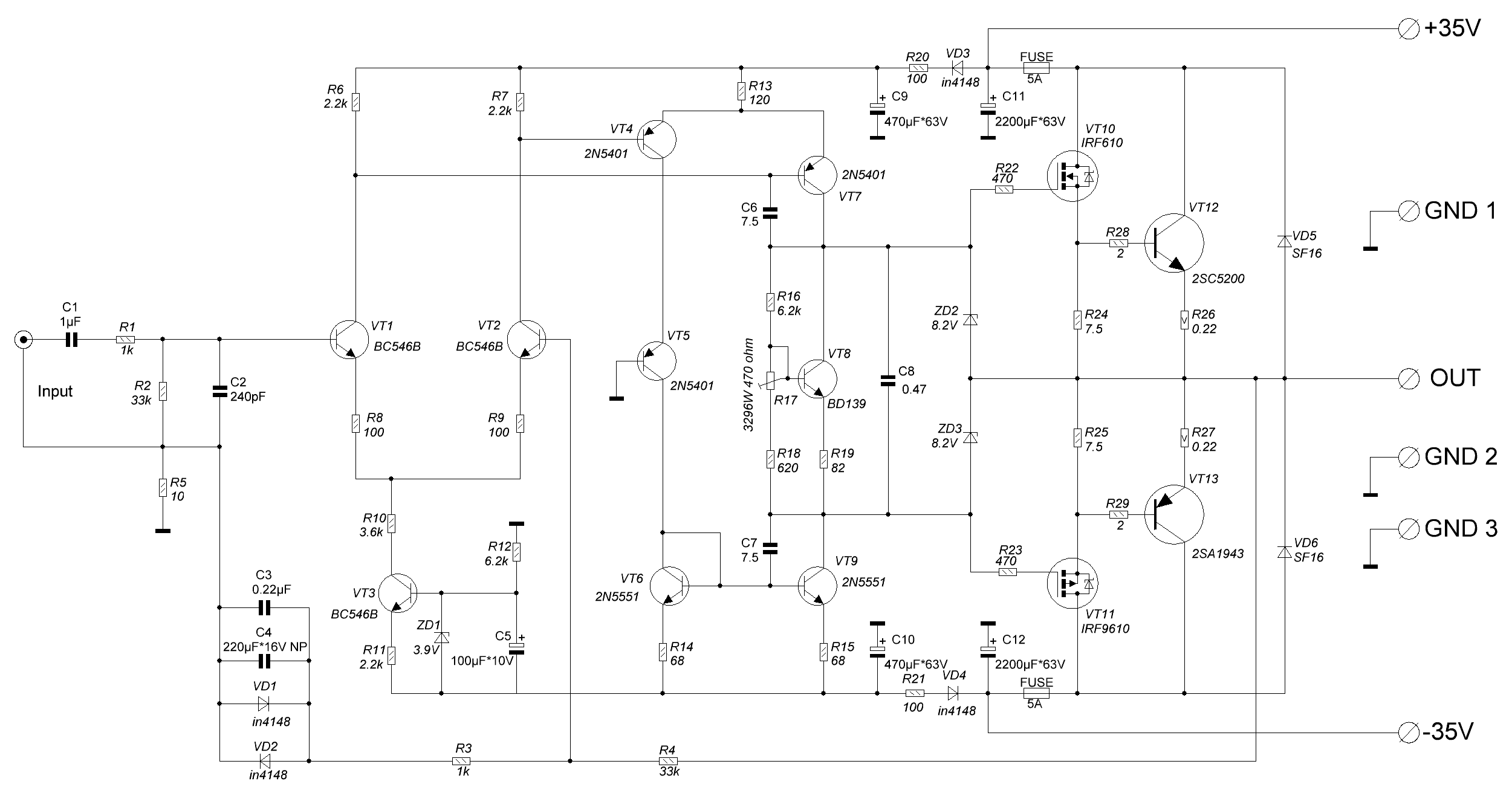

    ещё идиотский вопрос )
    Т12 по схеме npn ,а стоит 2n5401 ,где опечатка ?
  15. #1254

    ---------- Добавлено в 19:26 ---------- Предыдущее сообщение в 19:17 ----------
    опечатка в изображении компонента. так что 5401
Название:	Hybrid Holton 5551-5401. 1 para 5200-1943.GIF

    nikolayms, а по поводу меандра что скажите?
    не пойму почему такой завал на 20гц
  19. #1258
    10.05.2010
    2,104
    По умолчанию Re: Симметричная топология Холтона На биполярах, биполярно-мосфетный гибрид
    У меня подозрения есть на резисторы 2ом от истоков к базам силовиков.
    и на входной конденсатор.
    Что то мне не нравиться что он не может отработать 20гц. сегодня еще попробую поковырять. поочередно кину перемычки на резисторы плеч и на конденсатор.
    Заодно точно просмотрю до какой частоты наблюдается данная картина
    P.S.: с генератора прямоугольник ровный

    Сверху на входной 1мкф накинул 4.7 с обратной стороны платы. Меандр на 20гц выравнялся раза в 3. сигнал снимал чисто с выхода конденсатора при ВЫКЛюченном усилителе. нужно будет глянуть еще повлияло ли это как нибудь на гармошки. (неуспел полностью все померять, обед
    щас подберу входную емкость, подберу резистор для тока покоя, и попробую откинуть повторители от активной нагрузки.
    Заодно забью таблицу по соотношению напряжения питания к выходной мощности на 4 и 8 ом на частоте 450гц
