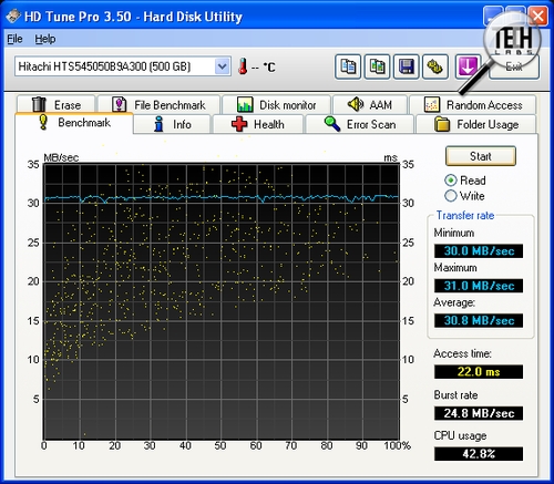

    to -Rik- и другим товарищам, имевшим отрицательный результат с винчестерами питаемыми от USB
    А проводили вы тестирование диска программами типа HDTune ?
    Если да, то сильно ли отличалась картинка от этой:
Название:	Hitachi SimpleDrive Mini 500.JPG
    Картинка взята здесь: http://news.kosht.com/print.html?did=18663

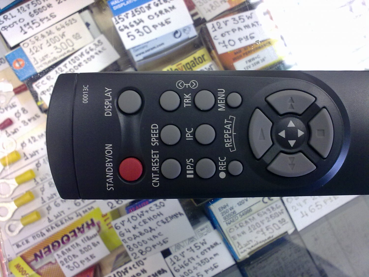

    Однако из подходящих (где нет много лишних кнопок) я нашел только один, от видеоплейера SAMSUNG.
    RC-5 как у дурака фантиков, но у всех явная перегруженность кнопками...
    Андрей

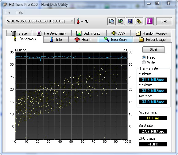

    Вот час назад посмотрел - картинка практически такая же, винт как винт.
    Дело почти наверняка в обмене с буфером. Ну и форматировать нужно как минимум 64 сектора на кластер, у меня сейчас 128 - больше софт не могёт (а может это уже принципиальное ограничение).
    фото есть ?
  10. #1249
    22.06.2005
    4,563
    По умолчанию Re: USB transport в вопросах и ответах
    фото есть. Только самсунг по умолчанию не RC5. По системам ИК управления хорошая статья лежит у Алекса Торреса на сайте.

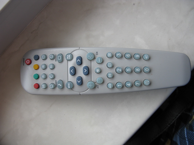

    Статью Торреса прочитал, но это не о пультах, а о протоколах. ditter прав, как в магазине узнать, поддерживает он RC5 или нет. Наиболее простой выход - писать конкретную марку пульта и желательно фото, как сделали Андрей и Vladimir_kos. Публикую фото своего пульта от телевизора PHILIPS 25PT5307.Нажмите на изображение для увеличения.

    RC5 как правило у PHILIPS, что собсно Вьі и подтвердили
