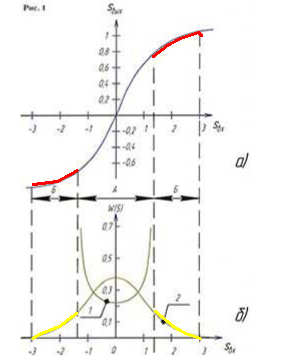

    Вот что утверждает А. Сырицо.
    То есть, при мультичастотном сигнале амплитуды составляющх, имеющие одинаковый
    фазовый показатель, просуммируются арифметичски и попадут на криволинейный
    участок "Б" амплитудной характеристики с падающей крутизной, куда приходится
    16% полезного сигнала.
    Пропорционально падению крутизны амплитудной характеристики, падает эффективность
    отрцательной обратной связи..
    Так (на суд общественности) "проинтерпретирую казус"...

    Посмотрите статью внимательнее. В ней говорится о искажениях при перегрузке усилителя. Естественно, при перегрузке усилителя с глубокой ОООС будет очень резкий переход в ограничение, и т.д. со всеми последствиями.
    Речь идет об искажениях на пороге клипирования. Это область наименьших искажений глубокоОСных усилителей на синусоидальном сигнале. Клипирование всего 1 раз в секунду. Шумоподобный сигнал имеет полосу 3...12 кГц. Для сравнения возьмем сигнал просто 1 кГц. Если мы доведем его до клипирования, то сколько раз в секунду оно будет? правильно, 1000, точнее 2000 раз в секунду. В данном случае самая низшая частота в спектре сигнала в 3 раза выше.
    Я многократно наблюдал как ведут себя показания прибора при измерениях Кг глубокоОСных усилителей. Даже в начале клипирования на больших мощностях не так резко имеет место рост уровня искажений. И чтобы догнать до 10% искажений приходится загонять в клип почти до меандра (на любой частоте). В данной статье идет речь о превышении 10% искажений при кратковременных клипированиях 1 раз в сек. Если сформировать специальный синусоидальный сигнал у которого один период был бы на 20% больше остальных 999 периодов сигнала частотой 1 кГц, то и искажения измеряемые прибором возросли бы чуть больше чем на 1/1000 от значения без клипирования, одним словом в пределах погрешности измерений.

    А можно еще при проектировании усилителя устроить так, чтобы не использовать участки с падающей крутизной и забыть про "несчастные" 16% полезного сигнала. И величина ООС также будет мало изменяться.
    Жизнь снова налаживается.
    Разумеется, можно сказать, что графики с 16% (для шумового) в зоне кривизны амплитудной применимы и к безоосным усилителям.
    И жизнь снова налаживается.
    Но есть иные скользкие моменты.
    Например, кривое петлевое усиление (в звуковом диапазоне) у большинства глубокоосных усилителей мощности и, соответственно,
    сочетание этой кривизны с тем, о чем речь выше.
