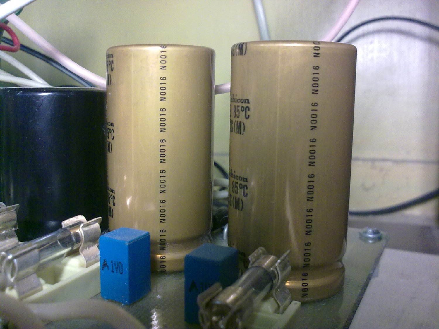

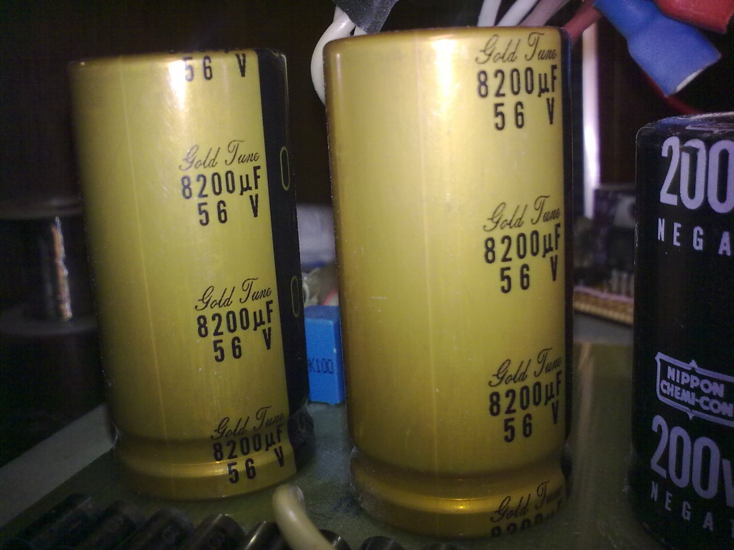

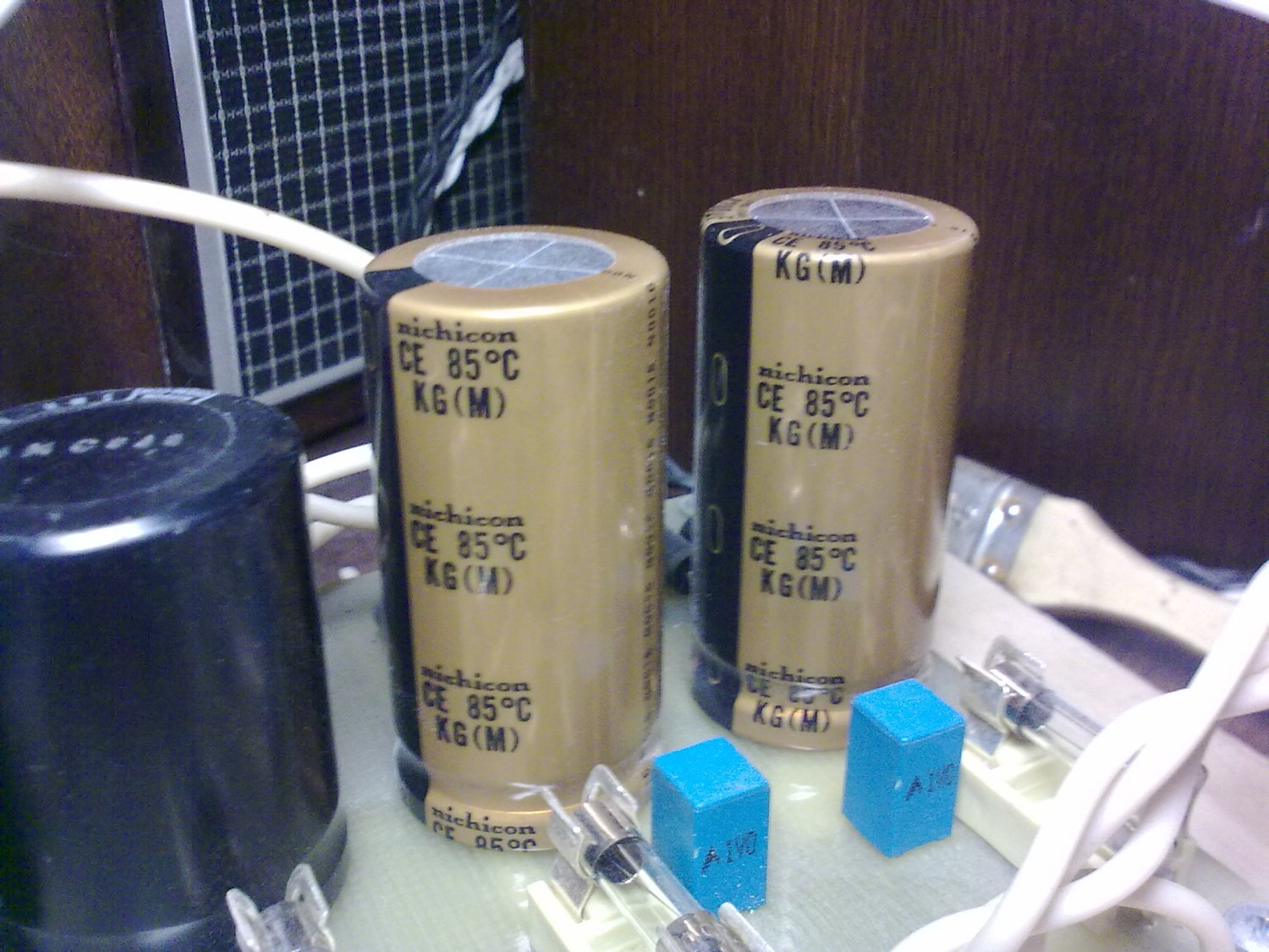

  3. #1202
    Завсегдатай Аватар для .Ден.
    26.02.2006
    Обнинск
    1,535
    По умолчанию Re: Фуфло?
    Собственно, поднимал тему, теперь удалось дотянуться до емкостей и сделать фото. Ничикон, судя по некоторым данным, выпускал на 56В емкости.Но упоминаний о таком номинале я не нашел. Размер 25х50мм. Кто что скажет?

  4. #1203
    16.11.2004
    1,481
    Кто что скажет?
    Сильно похожи на настоящие. Написан год: 2000-й. Соответствует?

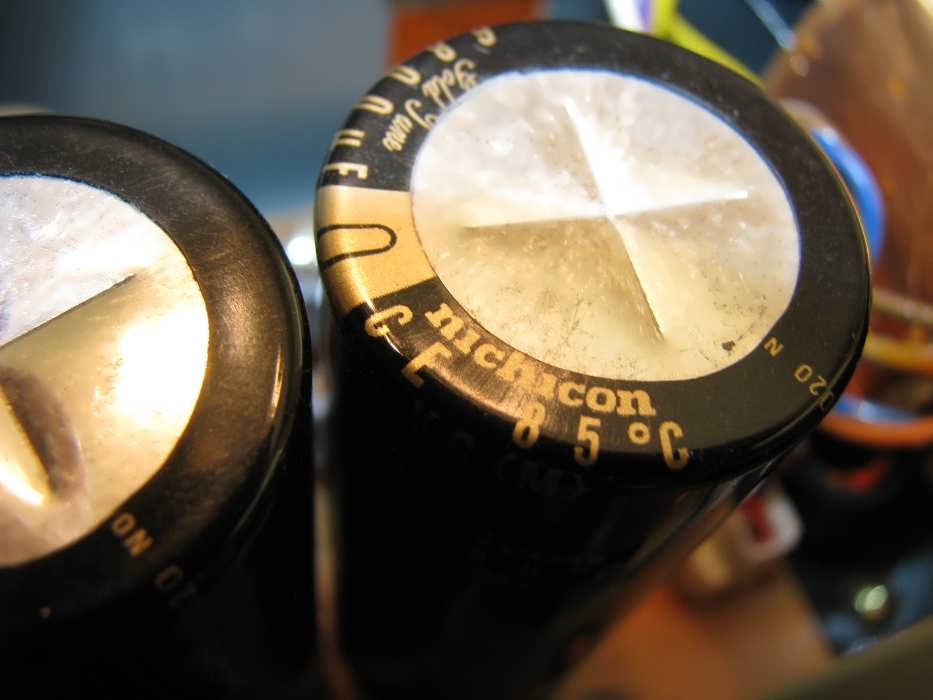

  5. #1204
    02.05.2006
    Нижний Новгород
    286
    Все бы ничего, если бы не http://cgi.ebay.com/2-X-NICHICON-KG-...item5883e16c67
    Опять китайский продавец. Как-то сразу доверие к таким конденсаторам падает практически до 0.
    Кстати, я обратил внимание, что на современных ничиконах верх банки выглядит слегка вздувшимся по насечкам. Это справедливо для ничиконов серий KS и KG (Type II), которые приходили мне в этом году от mouser. Как на этой фотографии (фото не мое):

  9. #1208
    26.02.2006
    Обнинск
    1,535
    Приобретены в "Анионе", этим летом.Судя по некоторым данным, они могли где-то складские остатки выкупить, так что хз....Настораживает, что не могу информации на сайте самого ничикона по этой теме найти.
  10. #1209
    Царенко.В
    Ничконы ОООЧЕНЬ похожи на настоящие. Взрывной клапан с характерными замятинками, тоесть не идеальный как на китайчине.
  11. #1210
    02.05.2006
    Нижний Новгород
    286
    С характерными замятинками - это на фото из моего поста, я там как раз и пишу, что оригинальные так выглядят. У автора вопроса на фотографии клапан идеально ровный.

  13. #1212
    26.02.2006
    Обнинск
    1,535
    Это фото так вышло. Сегодня специально обратил внимание на насечки- очень похоже, как на приведенном фото, с некоторой выпуклостью.

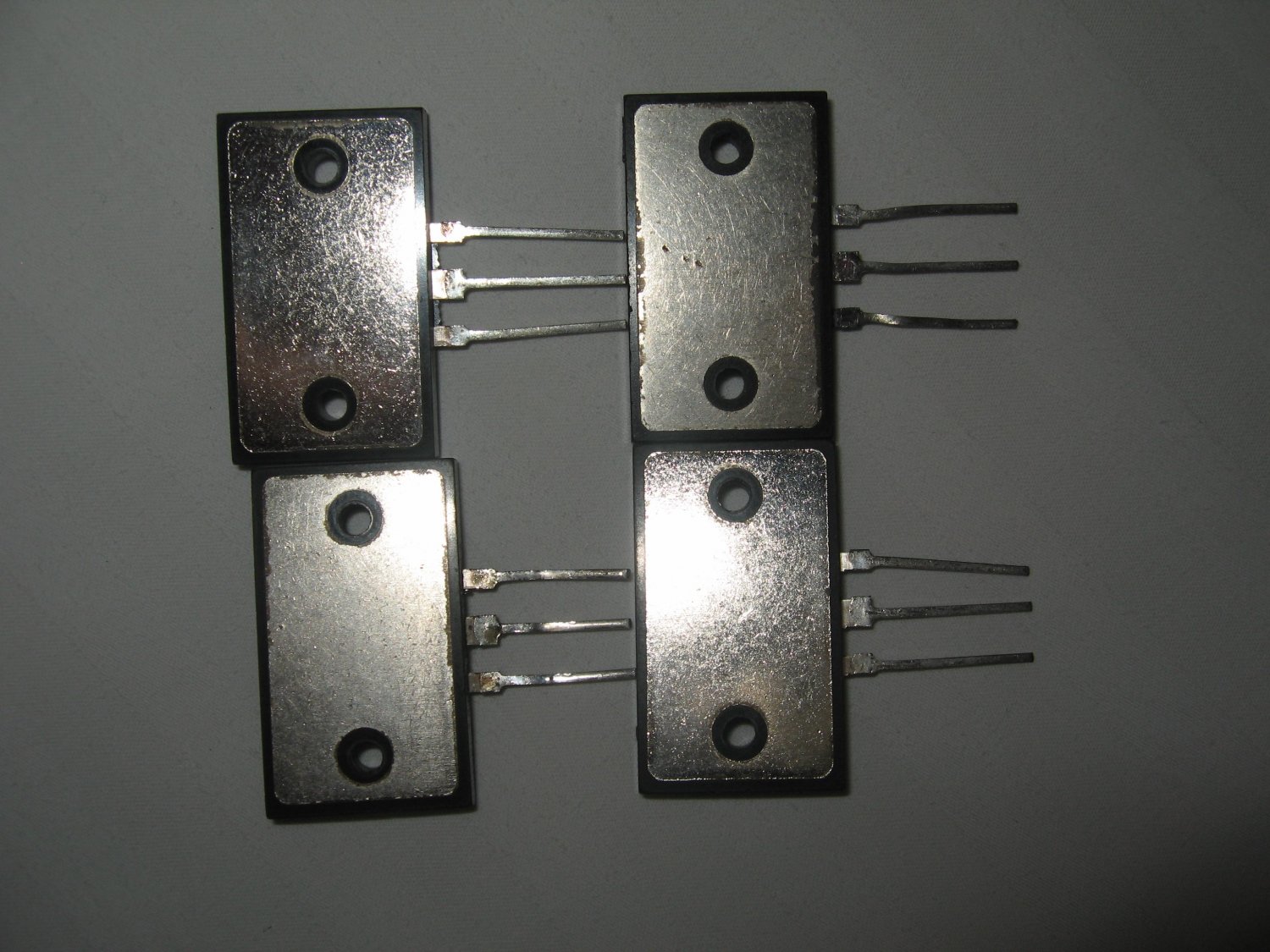

  15. #1214
    16.11.2004
    1,481
    Разбирается ли кто в Санкенах?

  20. #1219
    05.01.2005
    271
    Вот прикупил тут в Маниле по случаю по 110 руб на наши деньги.
    Говорят оригинал, да и магазин вроде как по их меркам ничего Deeco.
    Но гложет меня червь, хотя не видя настоящие сказать сложно.
    Лежали они точно долго и ноги у всех паянные, а у одного видны след от винтов.
    Ну это меня не очень смущает.
    2922 с отличной надписью имеет ножки отличающиеся по магкости от остальных.
    Хотя сзади он один в один как другой 2922.
    Вот и думаю, если не одобрите, тоНажмите на изображение для увеличения.
ID:	103857 может не парить мозг и купить в Москве пусть и дороже?
    Кстати, купил тут по случаю токовые зеркала 3381 и 1349. Никто не в курсе - подделывали их или нет.
    Слева внизу 2SC2922, которые с тыльной стороны,точно фуфло.Очень похожее купил в чипе-дипе. Разобрав этот транзистор увидел внутри теплоотвод ТО-220 с кристаллом, прилепленный на каплю металла к основному теплоотводу. Не разбираясь в тонкостях выкинул все ввиду приобретения 2SC5200.
  21. #1220
    29.01.2007
    2,806
    Вообще в настоящих санкенах так и есть - кристалл смонтирован на подложке примерно с ТО220, а подложка прикреплена к большому хистпридеру корпуса.
    Поэтому то настоящие тяжелее поддельных.
