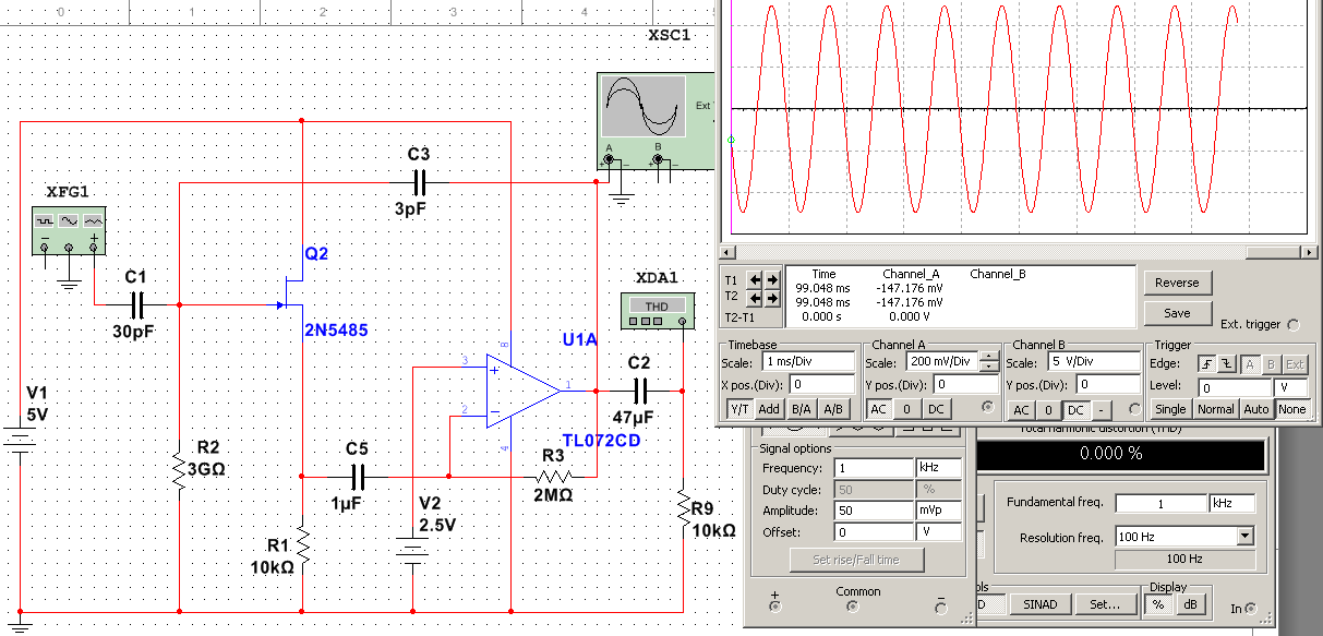

    В общем, при 1мВ искажения -74дБ
    А может всё же применить отдельный капсюль и сделать по старинке?
    Ни тебе лишнего шума, ни тебе искажений.
    50мВ на входе, 500 на выходе.
    Регулировка усиления при помощи переменного конденсатора небольшой ёмкости (C3) от магнитолы какой-нибудь. Романтика

    Во-первых, тут не разрисовано откуда брать 2.5В. Можно конечно 431 прикрутить, но это как-то не спортивно.
    Во-вторых, что значит "отдельный капсюль"? Без встроенного полевика? Я таких в продаже не вижу (а в тумбочке - подавно ).
    Вообще, можно ещё на двух транзисторах типа как Сухов предлагал, только от 5В и без германия. Но это - запасной вариант.
    В целом стоит задача сделать пред для полупортативной гарнитуры (строго два провода к капсюлю), а если получится хорошо - его же временно применить для измерений. Чтобы "не временно" у меня есть настоящий конденсаторник, просто не под рукой сеЙчас.
    Ну и само собой, немного мозги размять
    Да, по звуку это лучший вариант.
    Ага, интересная идея, а источник идеи доступен?
    Я регулярно на форуме присутствую (шутка).
    U87, ООС по переменке прямиком на мембрану, AKG какой-то бюджетный и вообще старо, как мир.
    Человеку захотелось "размять мозг", я принёс тренажёр от себя. Это же не совсем готовое решение.

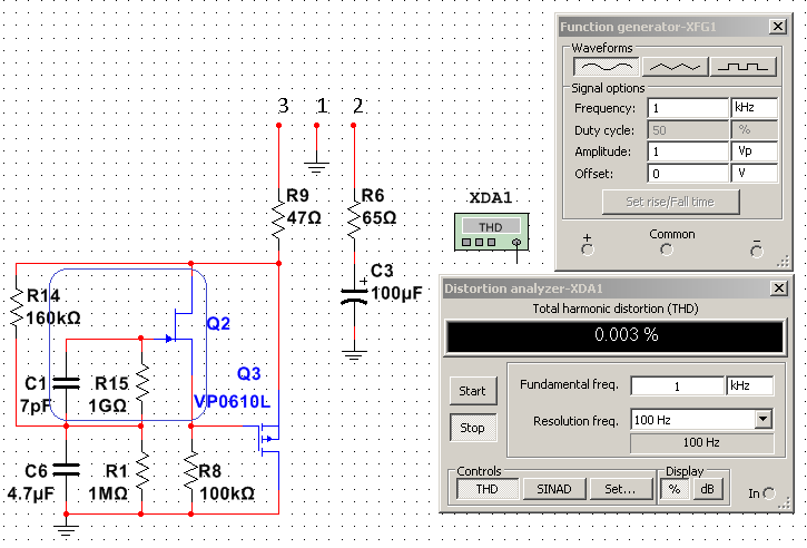

    Кто-нибудь пробовал схему отсюда? Собрал такую, только транзисторы поставил SMD с КЭ вольт под 40-50 (уже не помню какие, но малошумящие). И тут стал приходить конец микрофонным входам моей 1616м. Оказалось, что на входе микродока горят резисторы 10 Ом из-за этой чудо-схемы при определенных условиях. И при выкручивании чутья на микродоке дальше 2 часов начинается какой-то дикий возбуд с пищаниями и верещаниями. Задолбался разбирать микродок и впаивать новые, после чего прекратил эксперименты. Но интересно еще то, что с этой схемой ничего измерить невозможно, т.к. на НЧ дикий завал герц до 100. Капсюли разные пробовал китайские, т.к. панасоников не нашел в чулане. Все эти капсюли хорошо работают через микрофонный вход рилтек 898 в материнке, у которой, кстати, шикарная ровная АЧХ с завалом на 10Гц всего 0.5дБ, но этот вход слишком шумный и как-то некошерно им пользоваться для измерений, когда есть несравнимо лучшая 1616м. Да и все же хочу пару оригинальных WM61A прикупить и собрать агрегаты с XLR и фантомным питанием от микрофонных входов, но эта простейшая схема и, как указано ее автором, типа лучшая, выдает дичь.
    "Определённые условия" это - сунули микрофонный штекер в карту, при включенном фантоме?
    Хорошо но тогда - где на схеме резисторы по 47 Ом достаточной мощности?
    Куда деваться коллекторам выходных повторителей?
    Какие напряжения на резисторах R5,R6? На переходе СИ полевика? На эмиттерах выходных повторителей относительно "земли"? На ЭК переходах выходных транзисторов?
    Что за капсюль?
    Последний раз редактировалось Павлунчик; 28.02.2023 в 07:26.

    По умолчанию Re: Пред для электретного микрофона
    Что за капсюль?
    R5,R6 - 3.3В. СИ - 13.7В. На эмиттерах 43.1В. КЭ - примерно 0.2В. Между эмиттерами и XLR поставил резисторы 150Ом после того, как стали гореть резисторы в микродоке.
    Этот вариант залипня. Нет стабилитрона, как в известном варианте. Приблизительный пример показал.
    Капсюлю резали дорожку?
    Конечно. И пробовал два разных капсюля.
    Так зашунтируйте С2 на той бедовой схеме стабилитроном 12V через сопротивление несколько кОм (пример выше) и R7 (который уже будет идти непосредственно от стабилитрона) понизьте до 470 Ом.
    И ёмкости С3/С6 увеличьте в 20-40 раз чтобы НЧ не резало.
    С2 увеличьте в сто раз.

    Павлунчик, черт знает, что там у автора работает отлично. И кондеры я поставил по 1мкФ и стабилитрон, но ничего не изменилось. Может транзисторы мои не подходят, по-моему 2N3906 (MMBT3906) я ставил, хотя по параметрам они близки вполне.
    Работает несколько лет уже. Вариант чуть ниже, со стабилитроном.
    Транзисторы MMBT5087. Помню, смотрел, на что их можно заменить, и не нашел. а вот точной причины, почему, к сожалению, не помню. 3906 точно не то..
    АЧХ в линейку, никаких проблем не было.
    Надо бы напряжения снова измерить (после добавления стабилитрона и известной доработки). В том виде, как напечатана схема - НИЧЕГО РАБОТАТЬ НЕ БУДЕТ.
    Это не рабочая схема -
    Под ней там на сайте комментарий -
    Решил перевести...
    "Что только ни делал - схема не работает"
    ---------- Сообщение добавлено 19:41 ---------- Предыдущее сообщение было 15:59 ----------
    Попробуйте более вменяемую простушку.

    Настроите на выходе-3 23V подбором R14. Выходной маломощный P полевик с пороговым напряжением 1.5-3V. До 5V ампл. на выходе с достаточно малым КНИ. Тут не обязательно "студийный" уровень шума, мембрана всё равно не позволит.
    Синим контуром обведены внутренности микрофона.
    Выходное сопротивление уся около 18 Ом (добавлены к сопротивлению "противовеса" на выходе 2).
    Можно два собрать на каждый полюс и не ставить С3. Тогда сопротивление на втором выходе тоже 47 Ом, а не 65.
    Вторую мембрану можно заглушить или использовать, как синфазный шумоподавитель (второй микрофон чуть дальше от рта).
    Здесь тест в эмуляторе с нагрузкой 2 кОм/2200 пФ. Просто удалил лишнюю обвязку чтобы глаза не мозолила.
    Внимание! - алюминиевый корпус электретного капсюля изолировать от корпуса/минуса/земли.
