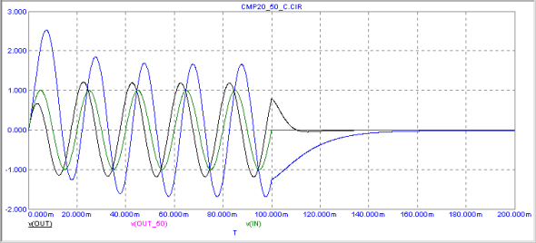

    При работе системы ЭМОС увеличивается пик-фактор в сигнале, подаваемом на УМ, так как при отработке огибающей НЧ-сигнала в петле ЭМОС возникает перерегулирование для коррекции спада АЧХ ниже резонансной частоты ДГ.
    Вводимая динамическая вольтдобавка как раз и призвана обеспечивать кратковременное неискаженное воспроизведение этих пиковых значений. Лимитер должен быть настроен так, чтобы эти пиковые выбросы уже начинали ограничивать снизу по частоте полосу входного сигнала, так как по среднему току вольтдобавка у меня получается хиловатая, и ток в нагрузку от этой вольтдобавки идет в основном с конденсатора фильтра.

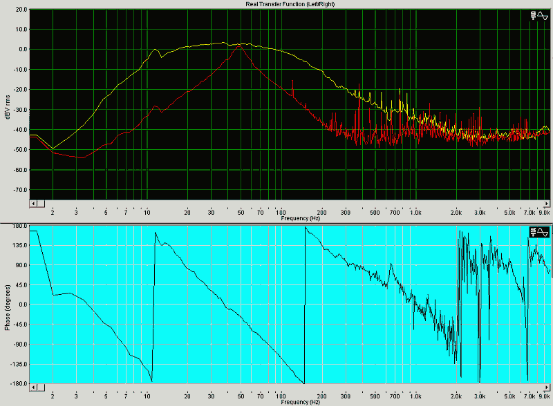

    Промерил график зависимости выходного напряжения ИТУН от частоты на розовом шуме, красный - ЭМОС разомкнута, желтый - замкнута. Виден большой задир на ИНЧ, надо его давить..Кстати, с замкнутой ЭМОС нет выброса на резонансе, либо этот резонанс съезжает сильно вниз. Nota Bene, подскажите, как определить частоту резонанса динамика при замкнутой ЭМОС?
Название:	EMOS - NO EMOS.png
    Надо уточнить вопрос - динамика или системы с ЭМОС?
    дело в том, что у динамика резонанс никуда не уезжает (можно увидеть на графике выходного напряжения ИТУНа при замкнутой ЭМОС), просто он включается в силовой контур и его резонанс никак внешне не проявляется, а систему можно сделать апериодической, так что "резонанса" и не будет в принципе
    Ну не такой уж и большой задир, ведь эта АЧХ включает в себя АЧХ интегратора, стоящего перед УМ.

    Скажите пожалуйста: - насколько достоверны в данном и подобных измерениях графики на частотах ниже 10 Гц? Какую примерно следует подразумевать погрешность?
    Систематическая погрешность определяется разбросом параметров каналов (L-R) звуковушки, так как эти измерения проводятся двухканальным методом (с опорным сигналом). Случайную погрешность можно уменьшить за счет накопления/усреднения результата. Но на ИНЧ она все-равно достаточно велика...

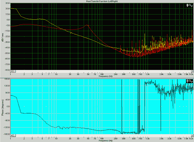

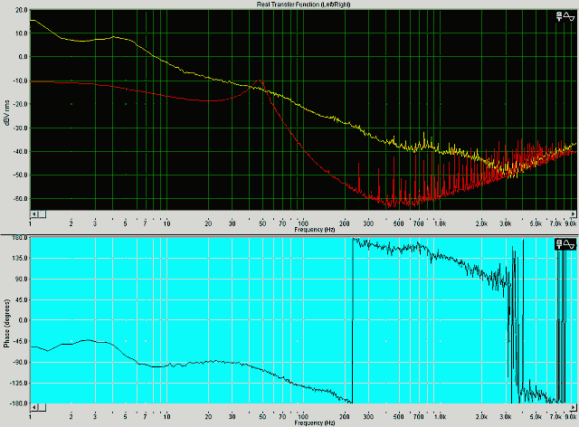

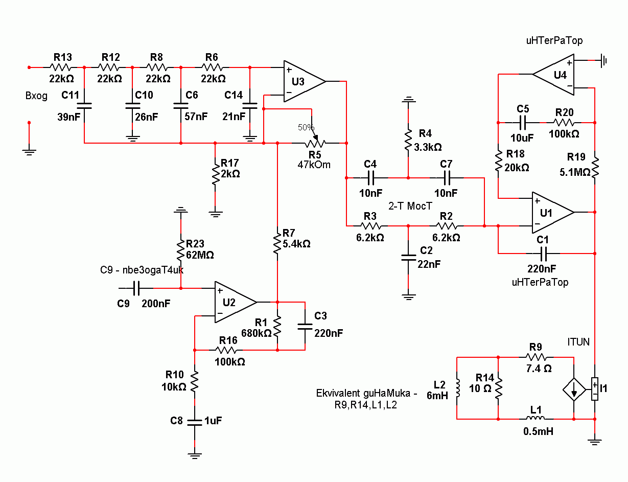

    Но ведь интегратор поднимает НЧ как без ЭМОС так и с ней, с ЭМОС дополнительно идет подъем до 20 дБ.
    Перемерил более корректно, там раньше был завал, когда резистором R5 ЭМОС вводишь. Сейчас поточнее подобрал номинал резистора-сумматора R7 с предусилителя и при вращении потенциометра R5 разницы в уровнях с ЭМОС и без ЭМОС почти нет (ну это вблизи резонанса динамика.) Просто когда ЭМОС вводищь, график уплощается и приподнимается..
    Картинка Uвых ИТУН с ЭМОС и без в прицепе, там же и схема. Хорошо видно, если в фонограмме есть частоты ниже 20 Гц, то идет подъем по уровню до 20дБ и более. Свою схему ЭМОС переделал, пока отлаживаю, пришлось возвращаться к коррекции в предусилителе, но интегратор пока оставил. Это не окончательный вариант и будет еще наверно дорабатываться..просто сделать, увы, не получается, нужны схемные ухищрения..
    ЗЫ Заменил схему, т.к. переделал цепи коррекции, и выкладываю АЧХ динамика с ЭМОС от микрофона ЕСМ8000 в ближнем поле (15...20 мм): красный - ЭМОС отключена, желтый - включена.
    Мне уже нравится, наверное дальше копать смысла нет для данного набора компонентов.

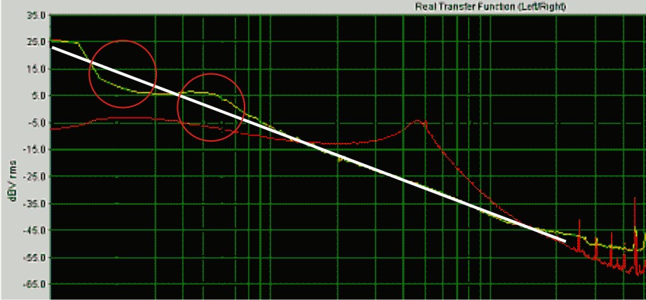

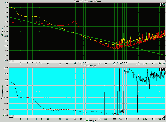

    На графике нам показали очень микроскопические отклонения и ещё шушукаются.
    Кхм. А какой наклон выбран для аппроксимирующей прямой?
    Должен быть 20дБ/декаду.... Вижу - 30.....
Название:	EMOS - NO EMOS_I.PNG
    На втором АЧХ-графике Андрея - практически/теоретически правильно -
    На глазок, сначала постарался привязаться, но оцифровку оси не видно, угадывается вроде но шаг вроде непериодический, это и сбило (давайте чуток разрешения картинок добавим) и апроксимировал поэтому "художественно" без привязки к сетке, чё уж тут скажешь... - "косяк".
    Добавлено через 12 минут
    Очень правильно. Фиг чё скажешь. Да уж.

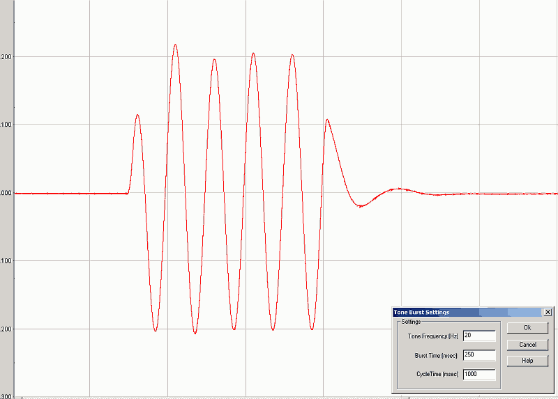

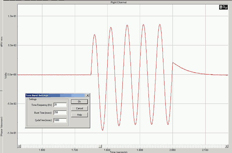

    На ИНЧ нет раскачки диффузора? До кучи посмотри бюрст-тон с микрофона на 20Гц (на малом сигнале). А на 12Гц что за стоячок вылезает?
    Раскачка была, пока в предусилителе "земляной" кондер в ООС не уменьшил до 1 мкф.
    Снял бурст-тон, частота 20Гц. Не знаю, насколько мал сигнал, но ход дифузора примерно 2...3 мм. На второй картинке показан правый канал - типа "правильный бурст"
    видно, что моя звуковуха имеет по входу или кондер, или цифровой ФВЧ, т.е завал переднего и заднего фронтов, хотя карточка не из дешовых, Teratec Aureon 7.1 Space. Видимо её придется твикать.
    Nota Bene, как ни старался, а такую красивую картинку, как у вас в посте #1148 не могу получить..Может, если вылизать звуковуху, то что то близкое получится. Пробовал увеличивать глубину ЭМОС - лучше картинки не становятся. Т.е. есть для правильного бурста существует некий оптимум глубины, я правильно понял? И настраивать ЭМОС лучше по минимуму "звона" на бурст-тоне, так или я неправ?
ID:	46702   Нажмите на изображение для увеличения.

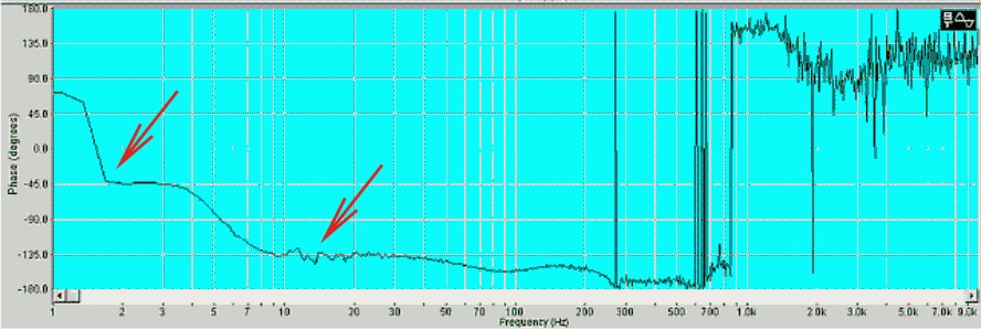

    А ведь фазовый график на первой картинке намекал на то, что не все в порядке...
    В качестве домашнего задания - что там не так?
    Дополнительную информацию к размышлению можно получить, если глянуть на выходной сигнал с предусилителя пьезодатчика. Хотя более достоверную инфу можно снять с высокоомного повторителя на ОУ, подключенного по входу параллельно с основным высокоомным предусилителем непосредственно к пьезоэлементу. Есть подозрение, что микрофон валит ИНЧ. ИМХО, звуковушка тут не при чем. У меня микрофон (с предусилителем) самопальный. С учетом того, что придется свои сабы настраивать

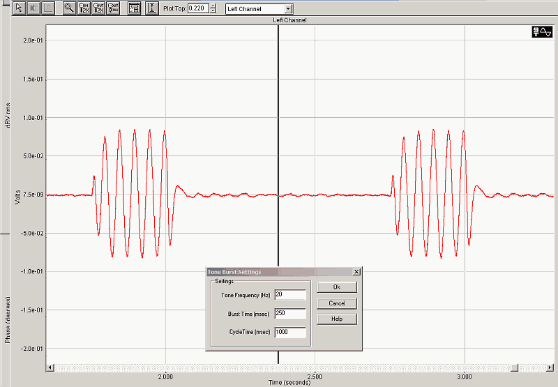

    Меня тоже терзают смутные подозрения, что мик валит ИНЧ. Nota Bene, а что у вас за микрофон (или капсуль) и предусилитель к нему, схему или фото можно глянуть того и другого?
    Я не исключаю звуковуху по той причине, что на втором рисунке в #1215 показан сигнал, поданый с "выхода зуковухи на вход звуковухи", или это по выходу завал, или по входу, либо - что уж совсем плохо - оба вместе отсекают ИНЧ..
    Кстати, а правильно ли я мерил бурст-тон? Я использовал ту же схему измериловки, что и при АЧХ ЭМОС, т.е. "Real Transfer function Left/Right" с микрофонного предусилителя подавал на левый канал, а с выхода правого канала звуковухи опорный сигнал подан на правый вход звуковухи. Сейчас попробую перемерить чисто в моно режиме..
    Перемерил в МОНО, вот что получилось:
    В общем надо разбираться с измериловкой и потом уже измерять, а то доверия что то у меня нет к этим измерениям, хотя ничего криминального я не вижу на картинках, а вы как считаете?
    На втором графике - сигнал с выхода пьезодатчика..
ID:	46706   Нажмите на изображение для увеличения.

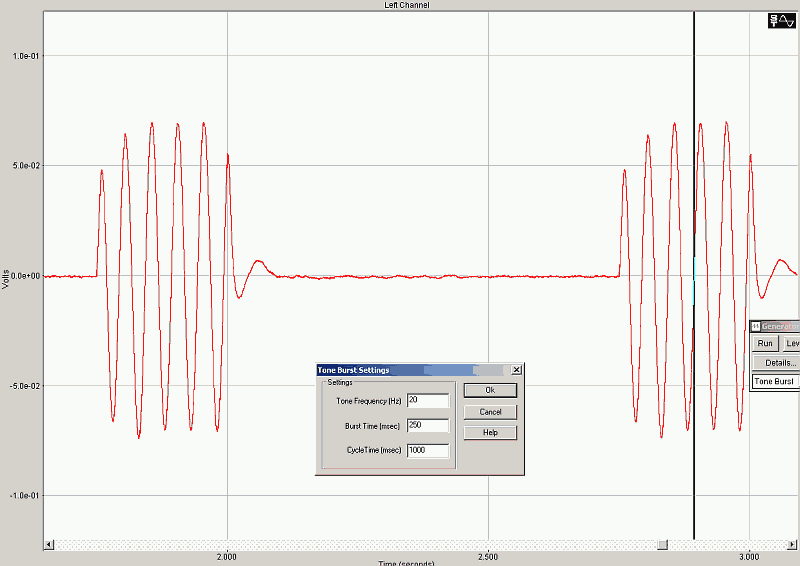

    https://forum.vegalab.ru/showthread....8&postcount=59
    в теме "Пред для электретного микрофона".
    Микрофон - электрет ф6.5мм диаметре, производитель неизвестный
    И в первый раз было все правильно - на картинке из поста #1215 видим сигнал только левого канала (моно), а не относительно опорного...
    И я не вижу
    Уточню - это выход предусилителя, имеющего ИНЧ коррекцию (C3-R16&R1). Поэтому и предложил использовать частотнонезависимый предусилитель для измерений.
    Кстати,
    По микрофону минимум "звона" очень трудно оценить, так как будет мешать эхо, попадающее также и в хвост бюрст-тона. Лучше такие моменты отслеживать по выходу предусилителя пьезоэлемента. Там хорошо видно и ИНЧ-болтанку диффузора, только паузу между бюрстами побольше надо сделать.
    Давно у меня домашних заданий не было. Приятная (кто бы мог подумать), давно забытая ответственность.
    Чтоб иметь суждения по сути вопроса надо иметь опыт проведения подобных измерений в совокупности с наличием системных теоретических знаний. В моём случае - ни того ни другого нет.
    При взгляде на график, водителя трамвая должны насторожить участки с изломами, коих на ФЧХ системы в принципе (могу ошибаться) быть не должно. А уж от чего изломы взялись, соображений, не говоря уже о выводах, нет... и быть пакашта не может.
    Вот напишу Конкере, начну вникать... Готовый саб переделаю. А дальних планов - громадьё...

    Не могу не повторить идеальную картинку, брависсимо, Андрей. :)
    20 дБ на 20 Гц -- у меня пока что мечта. :)
    Вопросов /ко всем/ -- два:
    1. что у нас с фазой,
    2. откуда подьемчик на 10-11 Гц.
    Дело в том, что на 10 Гц я имею горб в два раза шире и в два раза выше.
    Если увеличиваю глубину ЭМОС -- горб вырастает до гротескного, как мультипликационный верблюжий.
    Диффузор, естественно, "заводится" до таких амплитуд, что имею касания катушкой донышка магнитной системы. /Точность, мягкость касания гильзой донышка МС можно очень четко и уверенно регулировать, кстати. :) Всё очень подконтрольно. :)/
