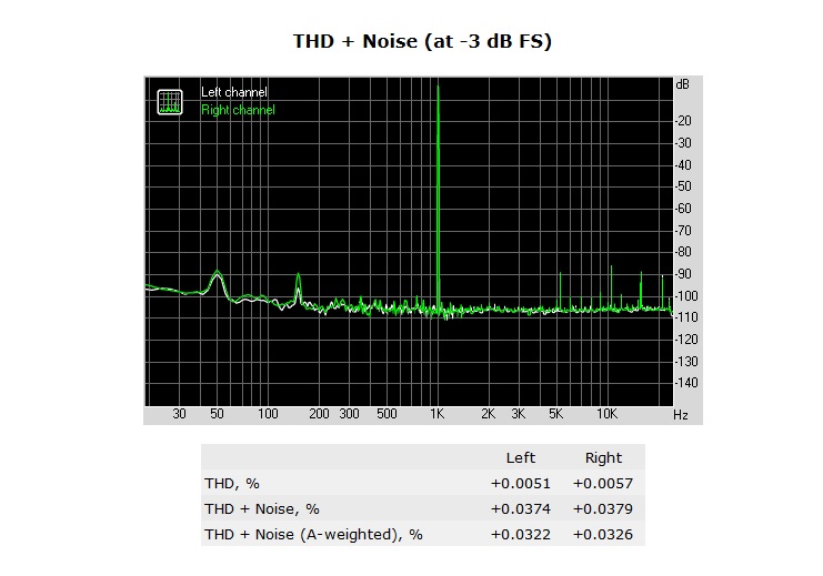

    Приветствую Всех !
    Сразу о названии - просто все мои конструкции так называются ( любимая со студенческих лет группа " YES " ).
    Собрал на макетной пока плате усилитель . Как не смешно , но предусилитель на 157УД2 с Кус=2 .Далее LM3886
    в стандартном инвертирующем включении с Кус=10 плюс Мосфеты .
    Сигнал подавался с Г3-118 и прежде чем попасть на вход УНЧ , проходил через кварцевый резонатор 10 кГц ,
    включенный фильтром . Звуковая карта работает только до 20 кГц , так что видно только 2-ю гармонику на скрине. БП лабораторный с малами емкостями - на спектре видна "повышенная лохматость" от 100 Гц .
Название:	Спектр УНЧ+157УД2 -10кГц КФ -50Вт-2 .png
ID:	203164 и схема : Нажмите на изображение для увеличения.
Название:	Схема LM3886 + Mosfet.png
    Измерение при выходной мощности 60 Вт .
    С кварцами много имел дел , но с низкочастотными опыта не имею .
    Может кто то подскажет как правильно влючить резонатор в приставку к Г3-118 для получения высококачественного тестового сигнала для проверки УНЧ .

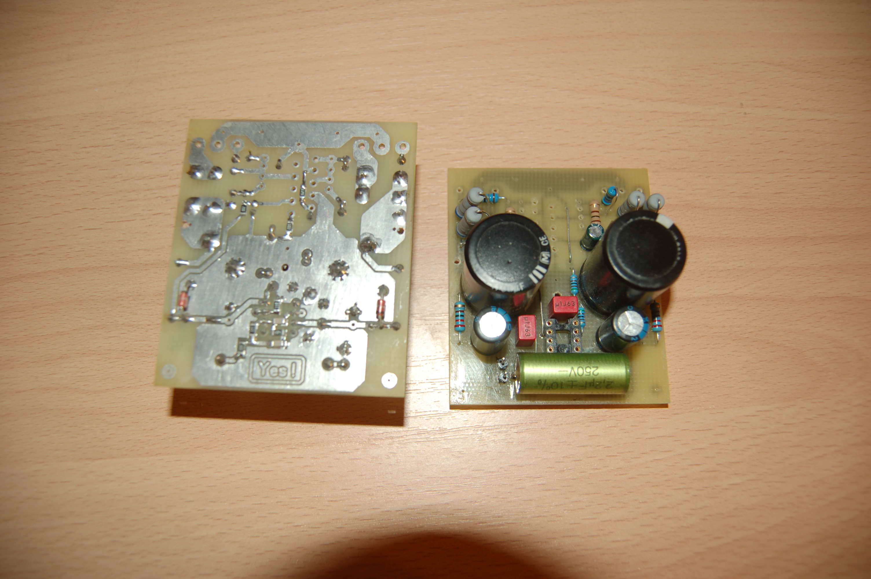

    Хочу собрать усилок на "легоньком ЛУТе". Есть несколько вопросов профессионалам.
    1.На ПП что за перемычка у выходников?
    2.Хватит ли охлаждения LM3886 если отрежу часть такого вот уголка на радиатор.
    3. IRF510/9510 в охлаждении не нуждаются?
ID:	223017   Нажмите на изображение для увеличения.
ID:	223018   Нажмите на изображение для увеличения.

    1. Про перемычки надо бы спросить автора ПП
    2. Маловато будет
    3. Этим транзисторам радиатор не нужен
    В этих переходах ширина дорожки 4мм, а толщина меди на стеклотекстолите
    из которого мы делаем, "никакая",вот я их и продублировал перемычками.

  8. #1187
    Аватар для Геннадий3
    04.11.2009
    76
    2,456
    По умолчанию Re: Усилитель YES
    Цитата Сообщение от GPSP Посмотреть сообщение
    Я архив в посте почти сразу-же перезалил, но в шапке и у Вас первый.
    Поправил .

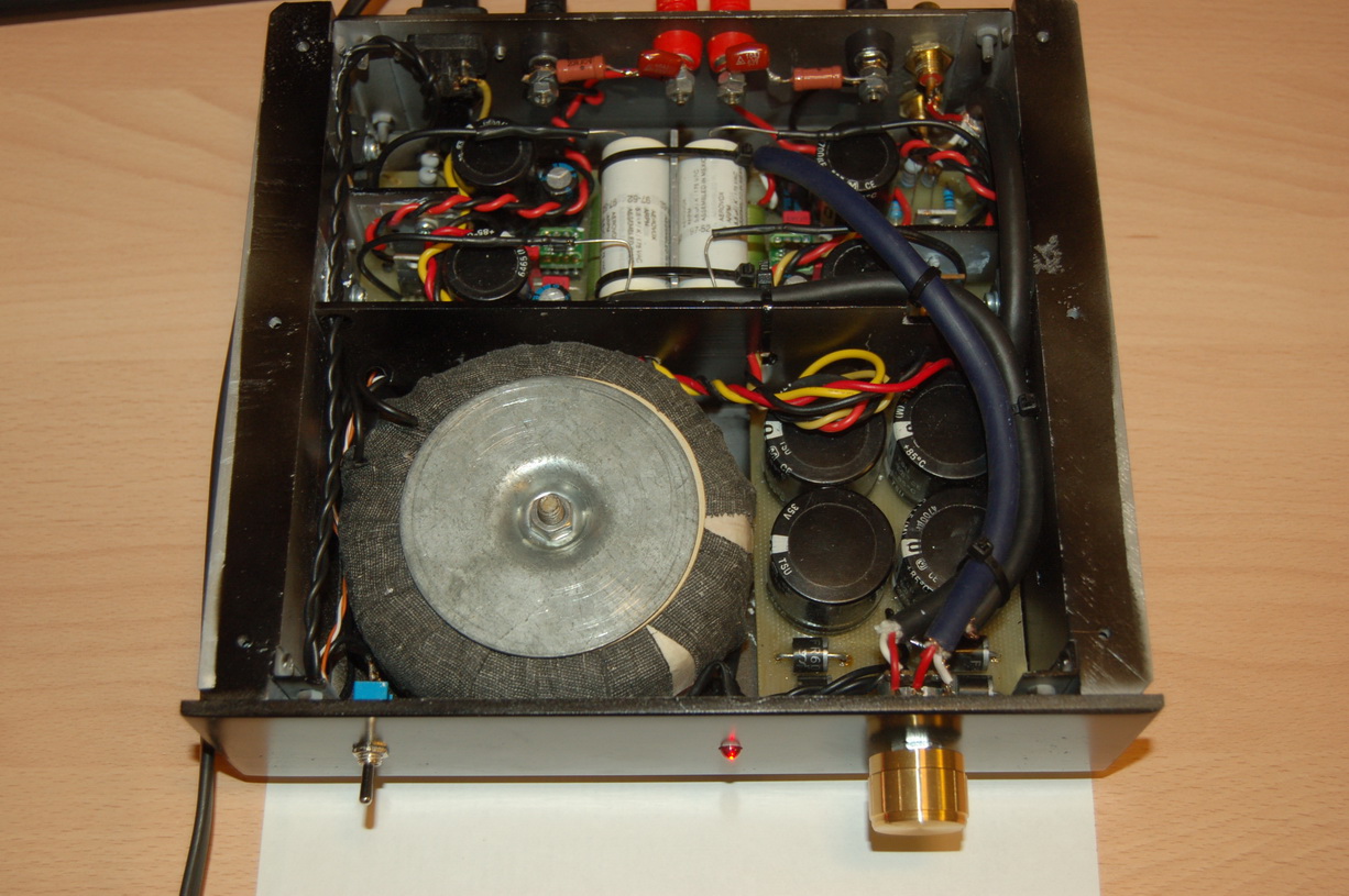

  11. #1190
    Может так понятнее будет.
    Спасибо. Теперь понял.
    Последний раз редактировалось ИгорьМ; 24.11.2014 в 11:45.
  12. #1191
    Собственно проверил в работе платки. Запустились без проблем на макетке, музыка играет. Операционник , поставил что было под рукой- TL071. Постоянка на выходе каждой платы 27мВ это нормально?
  13. #1192
    02.03.2013
    115
    А где кондер С11 на 10мкФ?
  14. #1193
    Навесом припаивал ,когда включал
  15. #1194
    02.03.2013
    115
    Постоянка чуть великовата, ставьте нормальный операционник и налаживайте.
