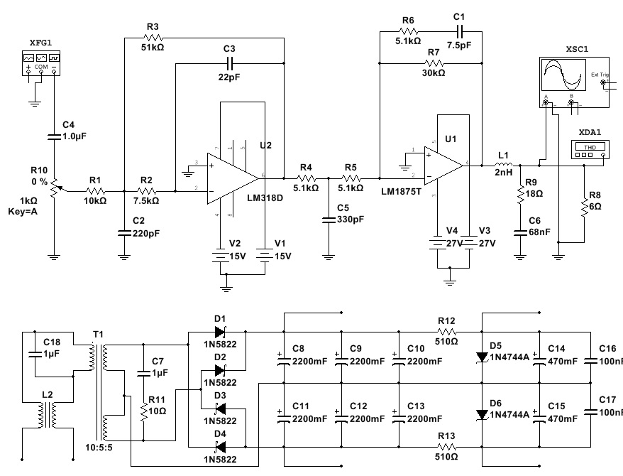

Решил создать ветку посвященную данной схеме для удобства, чтобы не искать отдельные сообщения по разным веткам. Вот собственно схема. и файл cir. И пояснения от автора:
От себя хочу задать несколько вопросов:верхние две- это входной ФНЧ в 2х версиях. 3 нижних- это разные вариации оконечника. входные делители опять же в 3х вариантах Отрабатывалось несколько вариантов для разных задач. Комбинации регулятор-ФНЧ-оконечник можно выбрать на свой вкус.
параметры ФНЧ- у одного Ку5, у другого Ку2, далее- версии оконечников не взводятся, различие в номиналах- были собраны вначале по одной схеме, потом 22пФ кондёры закончились, пришлось менять цепочки коррекции, на слух разницы нет, в одном случае было нужно входное сопротивление 10кОм, так появился 3 вариант оконечника. А вот тип входного конденсатора на слух ОЧЕНЬ слышен...
1. можно ли вместо кондера на входе прикрутить интегратор на opa132? Правильно ли я расчитал номиналы резисторов?
2. Принципиально ли использование инвертирующего ФНЧ? Можно ли сделать вариант II? (просто имеется качественный кондер на 1000 пик, хочется его туда пристроить)
3. Есть 2 шт. LM318. Будут ли они лучше во входном фильтре, чем opa132?
Или ставить сдвоенную 2132 на все нужды и не париться
4. Если сигнал ООС снимать после контактов реле защиты, то как быть с задержкой при включении, ведь цепь ООС будет на некоторое время разомкнута?
Заранее благодарю за помощь
