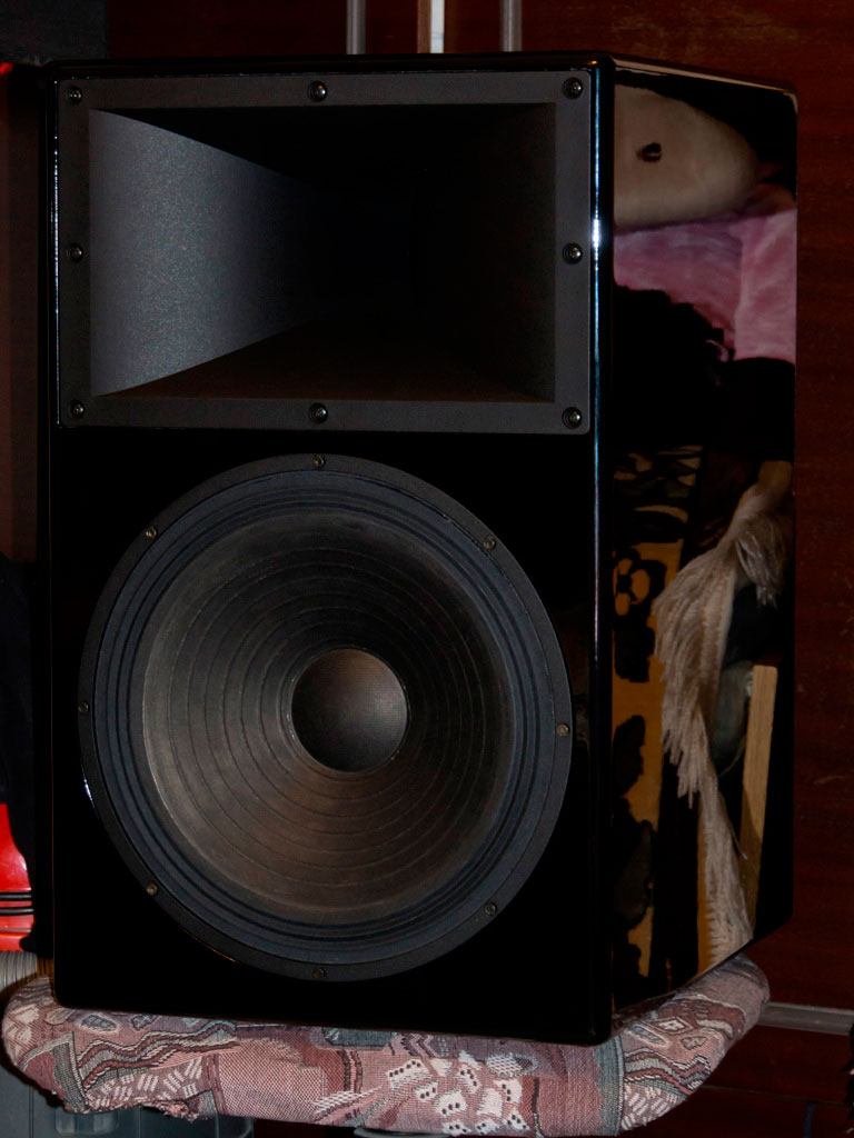

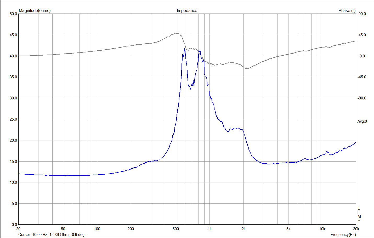

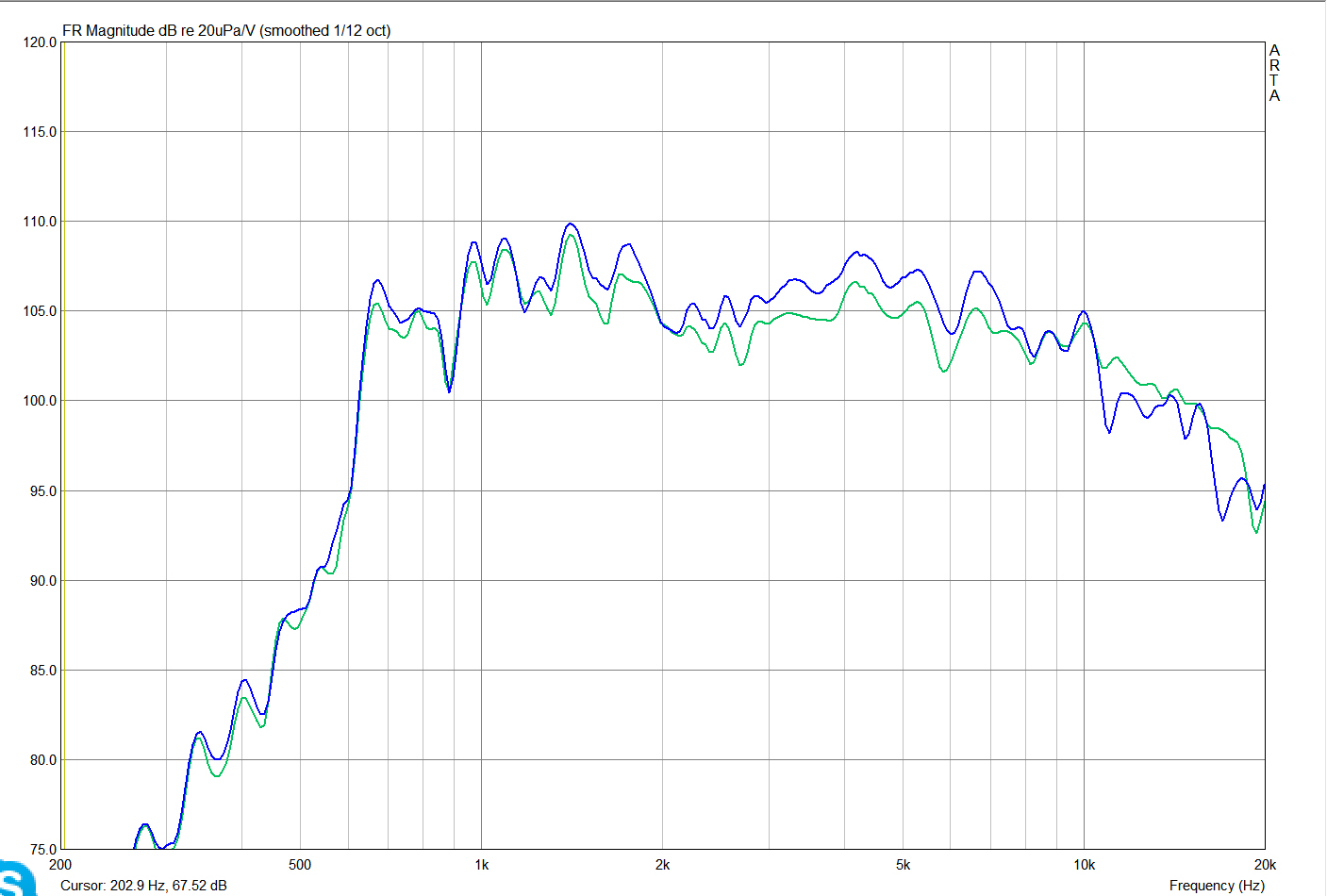

    По умолчанию Re: Проф дины в домашнюю акустику
    Цитата Сообщение от ish922 Посмотреть сообщение
    все 8" без средника с радианом475 мылить будут,нужен хороший купольный твитер с высоченным чутьём отыгрывающий верхнюю середину
    Интересно, почему? Вроде и 15" не мылит. Может восьмёрка неудачная?
    ---------- Сообщение добавлено 15:20 ---------- Предыдущее сообщение было 15:18 ----------
    475радиан это всёж про и он немного трубит ниже 2кгц,народ кто его пользовал говорили мне,его импенданс снятый артой указывает на правый бугор 2кгц
    У любого дюймового драйвера горб на импедансе в районе 2 кГц, но это не мешает его использовать. Я от 750Гц пускал 475-ый и ничего не трубит. Может дело в настройке кроссовера?
    На картинке АЧХ в рупоре PA3220.
Название:	SPL Radian 475PB-16 L+R.jpg
ID:	201962   Нажмите на изображение для увеличения.
Название:	IMP Radian 475PB-16.jpg
ID:	201963   Нажмите на изображение для увеличения.
    Имеется в виду PH-3220?
    Мне казалось завал на ВЧ у 1" мог бы быть и поменьше. У производителя почему-то в тадашите не такой завал на высоких.
