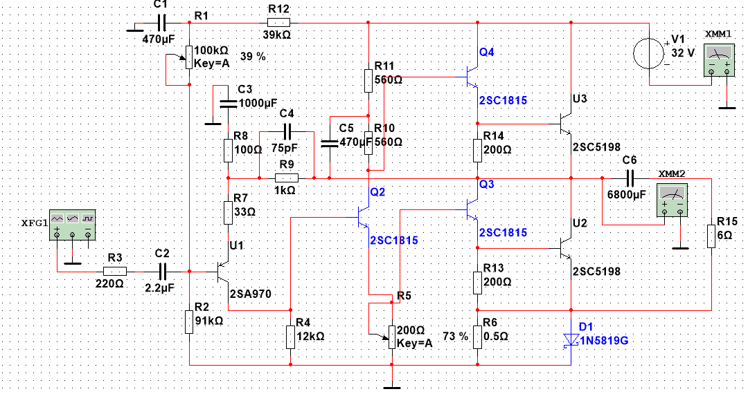

    в железе схему на дарлингтонах никто не пробовал?
    Я попробовал на днях схему от Ибуки.
    Правда у меня транзисторы другие - 2SC5198, 2SC1815 и 2SA970.
    В общем то так. Работает, но ведёт себя странно (в силу моих малых познаний). Как то очень странно гуляют токи - вытащил входной шнурок - ток взлетел, отключил динамик - ток взлетел.
    Чуть позже подключу нормально 2 канала, настрою и отслушаю.

    2 канала опробовал. Токи гуляют. Иногда треск из динамиков слышно. Так же постоянно слышно подобие белого шума. Греется всё это дело сильнее чем китайский JLH (радиатор я использовал тот же). Входной 2SA970 реагирует на приближение пальца, при это начинаются щелчки как у счётчика гейгера. Но всё же схема поёт, хоть и хрипло с помехами. Буду искать возбуд.

    1) Выбросить все в помойку
    2) Собрать по нормальной схеме, на проверенной печатке.
    Ох уж эти симуляторные гении.

    McMiilan,между коллектором и базой Q2 припаяй кондер 10...20 пикофарад
    Причем тут симулятор? Эта схема даже в симуляторе не работает
    ---------- Сообщение добавлено 05.20 ---------- Предыдущее сообщение было 04.57 ----------
    Я бы еще все 2SC1815 заменил на BD139 и уменьшил R4 до 3К ну и вместо D1 1N5819 нужно поставить трехамперный 1N5820 (1N5821, 1N5822).

    чего вы все так возбуда боитесь.все элементарно решается коррекцией,быстрые транзисторы всегда замедлить можно,а вот тормозные уже не убыстрить)))
    если что поставь параллельно резистору оос(2,7к) кондер 15...50пикофарад(подбирай начиная с минимального)

    номиналы этих кондеров сильно зависят от типа применяемых транзисторов,можно конечно приблизительно в симуляторе посмотреть
    лучше всего применить оба кондера те сделать коррекцию и по опережению и по запаздыванию ,кондер меджду базой и коллектором драйвера ставить большой нельзя тк это снизит первый полюс и ООС не будет успевать снижать искажения на вч и возникнут динамические искажения и снизится быстродействие
    с вашими 5198 или 5200 на выходе попробуйте в драйвере поставить 12пикофарад а параллельно резистору оос(2.7к) 22пикофарады
