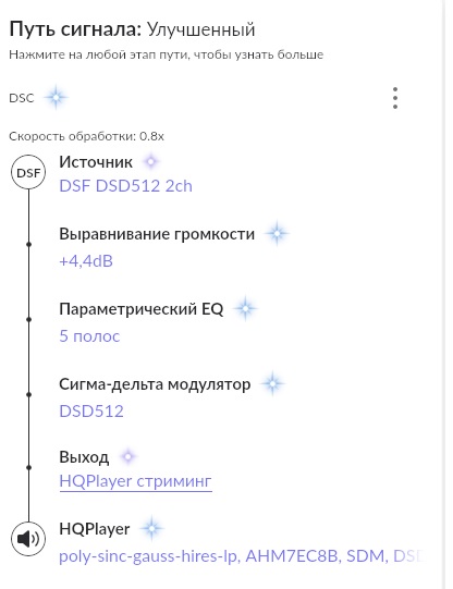

    Мне например попалась железка которая на gpio выводит не i2s, а tdm. Скорее всего софтом, организован мультиплексер и демултиплексер.
    Да нет, давно уже порты многих процессоров могут работать и так и так.
    Цитата Сообщение от Taleon Посмотреть сообщение
    Я изучаю возможность построения многоканального DSD чепез hqplayer, tdm подходит как нельзя лучше.
    Чем? В I2S TDM две линии клоков и одна данных, а для DSD нужна одна линия клоков и две данных.
    Но это в стерео, в многоканале для DSD нужно столько линий данных, сколько каналов, что далеко не на всех процах реализуется. Проще из "железки" по USB выводить, а дальше уже проблем нет.
    Не помню умеет ли это hqplayer, но под Виндой и Пынгвынами - АПлеер это умеет, если под Андроидом - Нейтрон..
    P.S. В стерео DSD легко делается, имея помимо I2S/TDM, еще один SPI в слейве.
    Тем что нет ограничения по колчичеству каналов, hqplayer поддерживает до 128, в своей матрикс энджин. И на каждый канал, можно вешать какие угодно филтра и т.д. в том числе конволюшн, для корректировки акустики помещения, ради этого в целом и задумка, ну и плюс апсемплинг.

    Это понятно, но TDM в основном используется только для РСМ, для ДСД - что с ним потом делать, что его принимать будет?
    На ДСД?!

    Это понятно, но TDM в основном используется только для PСМ, для ДСД - что с ним потом делать, что его принимать будет?
    DSD Цап? Если получится выдать такие же сигналы c GPIO или m.2 платы с i2s выводами, как и с аманеро почему нет ? Понятно что одноплатник это грязная сторона, без галваничесой развязки, с никакими клоками и т.д. Но если идея осуществима, эти сигналы можно будет подать на хороший реклокер с OXCO, изолятором, питанием от суперкапов и т.д.
    На ДСД?!
    Конечно, DSD движка hqplayer работает в нативном DSD. Я могу предположить, что Ваше удивление связано с многоканальным DSP и одноплатником ? Естестенно hqplayer крутится на отдельном железе, с серьезным ЦПУ и оффлоадом на CUDA карту. Одноплатник используется только как эндпоинт, разделение потока на каналы и вывод на пины.
    Нет, мое удивление связано с "фильтрами и конволюциями" на ДСД сигнале.
    Для какой либо обрадботки, ДСД обычно конвретируется в РСМ, и так обрабатывается. Конечно можно потом обратно в ДСД еще раз конвретироват, но сразу возникает законый вопрос - "зачем"? Если можно в РСМ и на ЦАПы пускать.
    Без конвертации в РСМ можно задержки делать, это и я делал, но фильтры?

    DSD тем обработкам, что желаете не подлежит. Никак.
    Мне не нужно обрабатывать DSD, hqplayer делает все сам, мне нужно вывезти DSD в ток, чтобы подать его на вход AFIR матрицы.
    Что касается обработки DSD, даже Roon обрабатывает DSD на лету, без приобразования в PCM, а в этом деле, рун по сравнению с hqplayer это такое себе...
