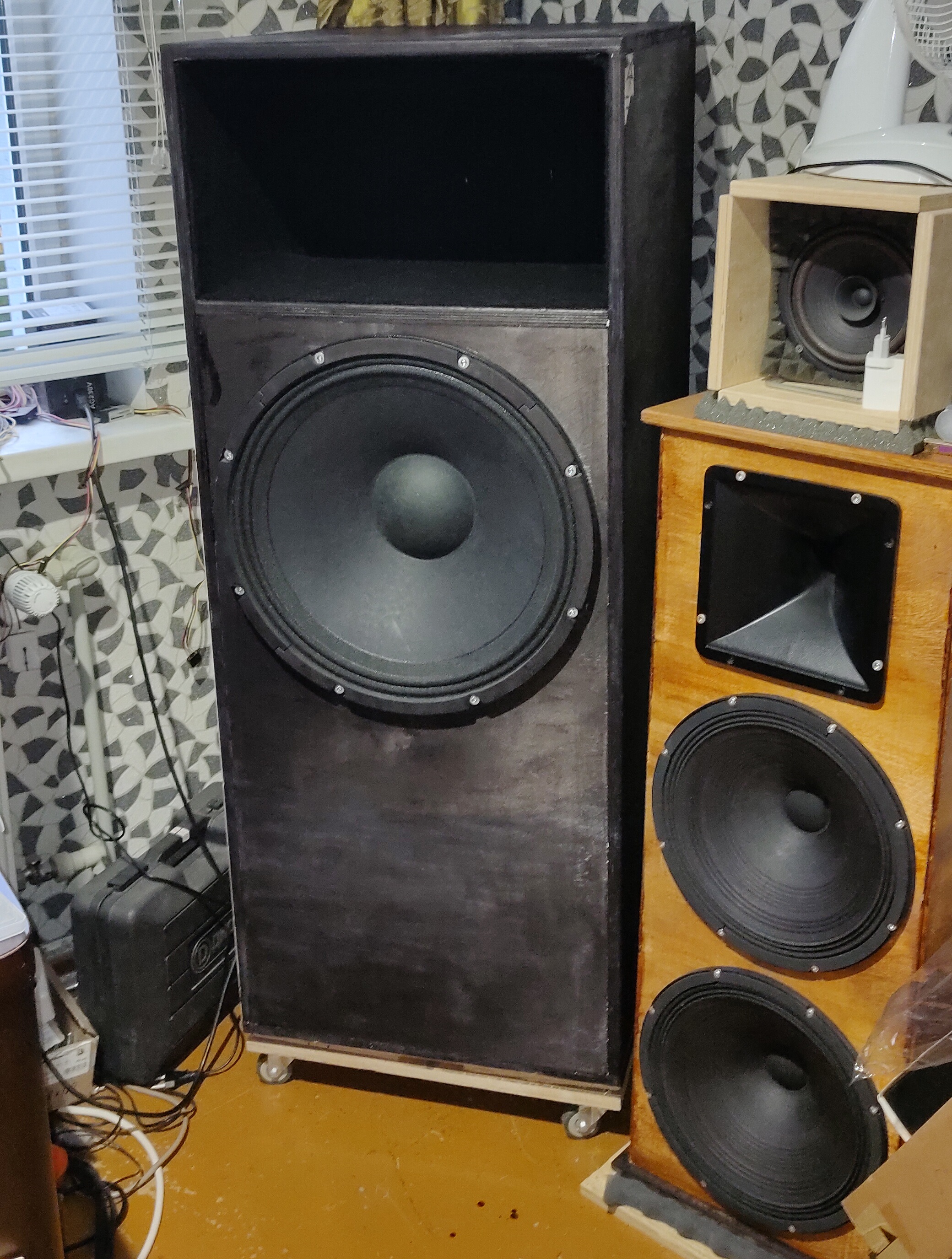

    Привет!
    создал отдельную ветку чтобы не флудить в основной ветке Максима по ЧВР
    https://forum.vegalab.ru/showthread.php?t=67416
    потихоньку начинаю постройку ЧВР 21" по чертежам Максима
    строить буду из ДСП мебельного (дверцы от старых шкафов)
    возможно некоторые щиты придется склеивать, так что процесс не быстрый
    пожелайте мне удачи! и надежда на подсказки Максима и всех кому интересно по ходу процесса)

    Что за динамик 21 дюйм кста?
    привет! MAG M2101

    Вы смотрели график который я насимулил для бп6? там полка от 40 до 70гц, это нормальная полоса для саба или узкая?
  20. #119
    23.07.2009
    Нижний Тагил, Russia
    2,066
    По умолчанию Re: ЧВР 21" по чертежам mAxSpace
    vladimir sim, ага, Манифолд - хорошая гиря с четырьмя магнитами.
    Я в Контакте https://vk.com/sergeyyurinnt
  21. #120
    15.07.2008
    Belarus, Orsha
    2,658
    40-70 для 21" бошки?
    Не вижу смысла
    37 по -3 получается в фи 60х60х100 см от пары древних 15" жбл2226
    При этом по весу и габаритам будет интереснее бандпасса на 21" бошке
    Мало того-симуляция относительно реально снятых параметров бошки,или из какого то даташита с неизвестной достоверностью?
    Бандпассы очень капризны в настройке,и в лоб получить приемлемый итог по приблизительным данным не получится
