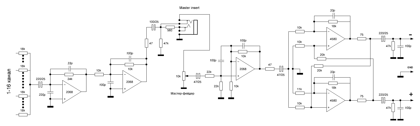

    Доброго дня, форумчане!
    Есть микшер Yamaha (бюджетный сектор, для домашних прожект-студий) выпуска конца 90-ых.
    Срисовал схему мастер-секции.
Название:	sPlan7 master orig.gif
    NJM2068D и NJM4580D операционники неплохие, но руки чешутся поставить получше.
    Всё-таки микшер 90-ых годов, а с тех пор хоть что-то в индустрии, да изменилось.
    Я не только про повальные китайские подделки
    Есть в наличии LM4562 и LM6172. Оригиналы, заказаны ещё с Фарнелла, когда ещё в Россию слали.
    Я так думаю что LM6172 при такой схемотехнике тут избыточна?
    Плата односторонняя, "земля" жидковата, хотя и есть у каждого ОУ с ног питания на землю 0.01мкФ керамика (не стал рисовать).
    Можно конечно прямо сверху параллельно керамике (она с аксиальными выводами) напаять танталы 2.2 мкФ (согласно даташиту на LM6172)?
    Наверное это мало поможет. LM6172 требует хорошей разводки. Резисторы на порядок надо уменьшить (ну это не проблема).
    В 90-ых таких шустрых ОУ не было.
    LM4562 менее капризна к обвязке и наверное будет более к месту в этой схеме?
    Что в схеме надо поправить, если поставить LM4562?
    Уважаемые форумчане, посоветуйте!
    Может 2068 вообще не трогать, или вместо неё 4580 поставить, а на выход уже LM-ки?
    Запас по питанию есть, трансформатор вообще холодный, 7815 7915 не горячие.
    Есть ещё NE5532N от Philips, тоже давно куплены, точно оригиналки, входные диоды на месте, но это вроде как шило-на-мыло...

    У меня была портостудия Ямаха, схемотехника микшера в ней такая же. На мой взгляд, большого смысла менять операционники в ней нет, возможно, слегка будет меняться характер звука (окрас). 2068 хороший опер, менять есть смысл, если явно не устраивает его шум.
    Из моёго опыта очень заметное повышение качества записи с микрофона даёт питание микшера от батарей, и отвязывание трасформатором от оцифровщика с сетевым питанием (ПК, АЦП, и пр...).

    Имеет смысл в сумматор ставить что то приличное
    Ну и по выходам можно поменять
    4580 работают,но многое зависит от их обвязки
    Из практического опыта-был как то древний бехровский пульт,принес знакомый на предмет моддинга
    В сумматор втулил мс33178,на выхлопе менял 4580 на ne5532,в паре микрофонных каналов все оу заменил на tl072
    Разница в звуке была,и в лучшую сторону
    Но нужно обязательно контролить на предмет возбудов и т.п.,особенно в крайних правых положения регуляторов eq в каналах,может вылезти непотребство
    А вообще не вижу особого смысла,вышеобозначенная ямаха не станет мидасом херитейж
    Некоторое улучшение будет,но стоит ли оно затрат?

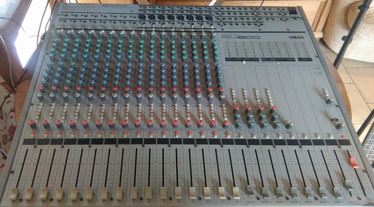

    Я ремонтом занимаюсь, всякими "улучшениями" очень редко. А тут неплохие ОУ в DIP8 лежат.
    То что несут на ремонт, в подавляющем большинстве давно на SMD.
    Вот и интересует это "некоторое улучшение".
    Подшаманить этот пульт и продать, вот и вся цель, ведь лежит мёртвым грузом.
    Вот такой красавец (фото с Инета, но мой выглядит не хуже) :

    Хорошо, поставим вопрос по-другому
    Вам приносят микшер с такой мастер-секцией. Приносят кучку LM4562 LM6172 ну и NE5532N (куда ж без них , много хитов прошлого века записано через эти микросхемы).
    Заказчик (музыкант, звукреж) убеждён, что NJM45xx это бытовуха, надо что-то посерьёзней. Ну хотя бы вот эти микросхемы (и высыпает кучку микросхем).
    Что в обвязке при замене нужно поправить в этой схеме в зависимости от конкретного ОУ?
    С LM6172 ясное дело обвязку менять, тут особый случай (но и хвалят её, мол чистенько, неокрашено, прозрачно, самое то для честного пульта, хороший сумматор - половина звука микшера и т.п.).

    Как раз таки самый быстрый и простой путь
    Сдвоенные оу по распиновке одинаковые,остальное смотрится осциллом на предмет возбудов
    ИМХО,заменить в сумматоре 2068 на мс33178,и не париться дальше
    Не того класса пульт,чтобы с ним геморроиться

    А я на замену в сумматор смотрел в сторону TLE2037A ...
    А 4580 хочется поменять на NE5532P. И может дальше и не париться
    13.02.2009
    г. Ижевск
    3,417
    По умолчанию Re: Мод микшера Yamaha
    С большой вероятностью пройдёт без проблем..., но на всякий случай мнение знатоков - https://forum.vegalab.ru/showthread....l=1#post174155
