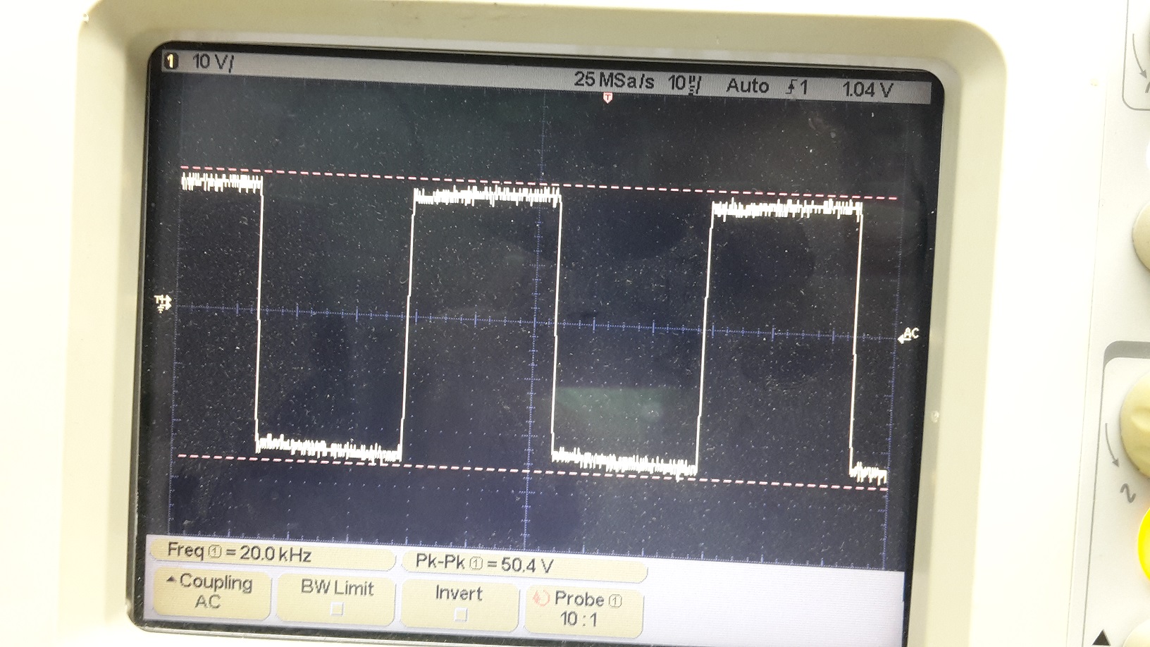

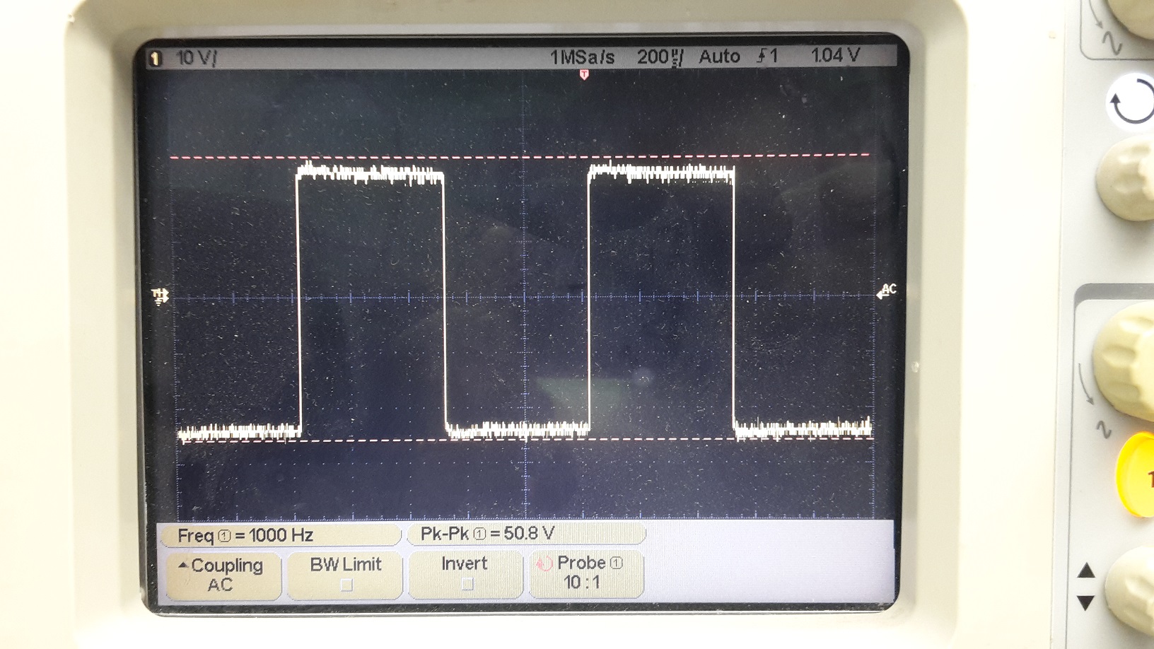

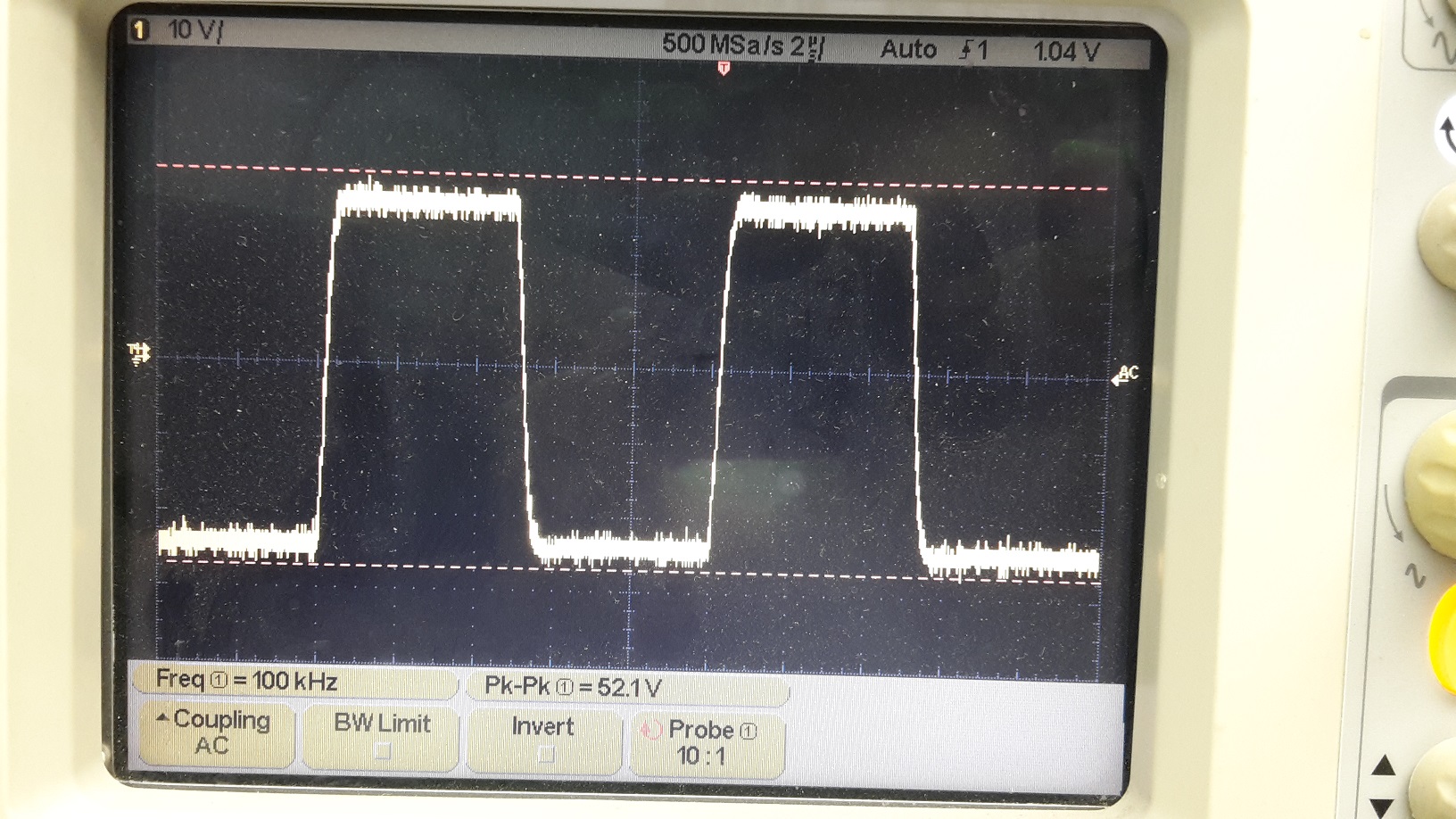

  13. #112
    Аватар для hesh
    18.01.2015
    129
    По умолчанию Re: похвалите-поругайте простую схему
ID:	272291 Нажмите на изображение для увеличения.
ID:	272292 Нажмите на изображение для увеличения.
    на 100Кгц цобель на выходе отключен. т.к. дымится уже при 50Кгц.
    при этом усь генерит 6-7Мгц с размахом 1-2в.

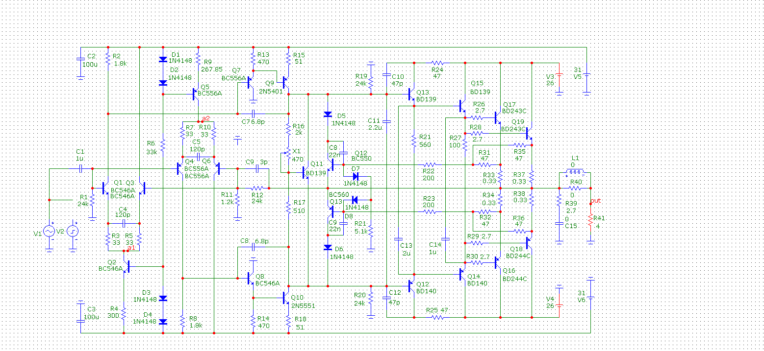

    схема как в 85 посте, ваша "допиленная".
Название:	Новый точечный &#1.gif
    Спасибо +.... - может ещё кто "допилит" без удо_рожания
