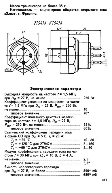

    А сколько у КТ947А реальное усиление по току при Iк=10...12А, не проводились измерения? Или, хотя бы, при Iк=5...7А.
    Хороший вопрос и я взял на себя смелость провести измерения. Вот результаты:Характеристики транзисторов КТ947А.doc

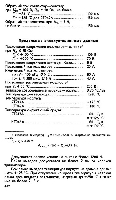

    Какие были температуры при токе коллектора 0.5а и 9а? Если сильно-разные, то не повторить ли с вентилятором, с переменными оборотами. Это к тому, что в ворде h(I) почему-то без горба, прет вверх и всё. Если целевая температура при измерениях будет 60, то по опыту общения с 908, для 0.5а радиатор не нужен, плюс слабенький обдув.
    П,С, извиняюсь, по дш оказалось, что горб где-то на 18а. Но тем не менее, по температуре как было?
    По дш вопрос. Там есть забавный параметр "Минимальная рабочая частота", 100кгц. Это они про что? Взрывается на 10кгц?

    В даташитах обычно приводятся импульсные измерения, скан во времени изменяющихся токов базы и коллектора происходит за миллисекунды, температура кристалла не успевает существенно измениться. Влияние температуры нужно смотреть на отдельных температурных измерениях (тоже быстрые сканы, только при разных температурах в камере, куда помещен транзистор).

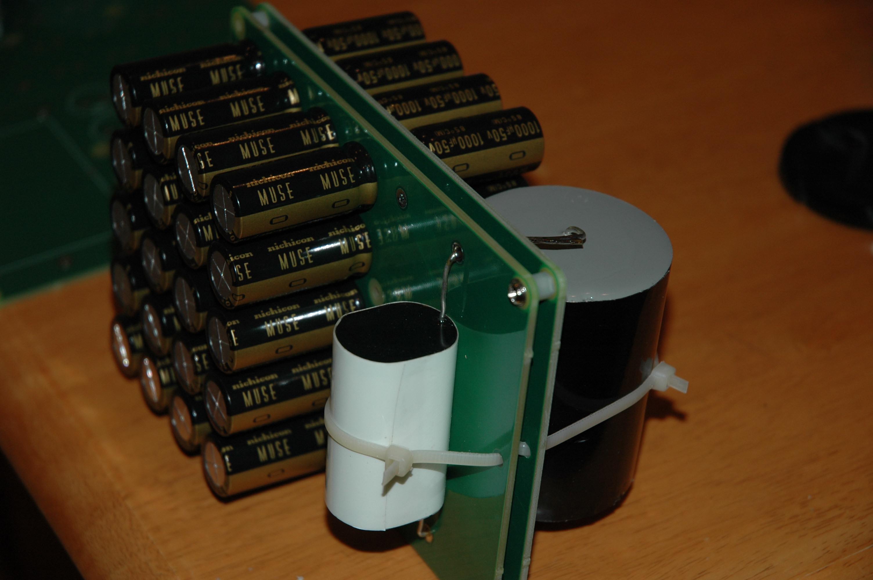

    В ветке уже было высказано как реализовать выходной конденсатор. Хочу поделится своим опытом, может кому пригодится.
    Двухстороний 2мм текстолит, залит полигонами, на фото видно. Всего 4 платы
    На каждой из плат по 20шт nichicom muse.
    На двух 100мф полипропилен, на двух 12мф MultiCap PPMFX.
    Платы собираются зеркально, через 5мм фторопластовые стойки. На фото видно. Соединение между платами в одном месте.Это выводы полипропиленовых конденсаторов. К ним будет подводится и кабель.

    Цитата Сообщение от aleck Посмотреть сообщение
    Ребят, я смеялси! В схеме, которая в топе, выходной конденсатор выведен из-под местной ООС выходного ЭП. Именно это вынуждает городить подобных монстров
