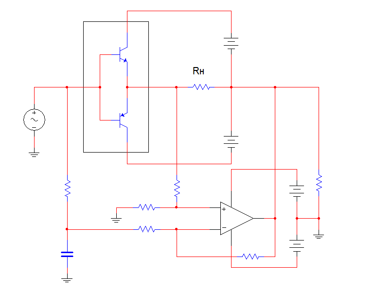

    По умолчанию Улучшение ВК.
    1. Уменьшаются искажения повторителя. В идеале до 0.
    2. Уменьшаются искажения конденсаторов.
    2. Возрастает PSRR.
    3. Уменьшается выходное сопротивление.
    Ток, отдаваемый сумматором, невелик - единицы ... десятки мА.
    Вместо ПП можно поставить и другой ВК.
    Эксперимент в железе с простым ОУ (сумматор) улучшил показатели ВК на 30 ... 40 дБ.

    У белки в дупле явно есть такой сумматор
    Нету.
    Я уже прилудил в модели самое крутое и шустрое, из того, что имею в железе. Устойчиво, без проблем. Но искажает. В таком виде, как Сарп нарисовал - это ещё не продукт. У него что-то ещё есть в загашнике, так как он тоже понимает, что тут всё держится на идеальном сумматоре.

    Пускать базовый ток через нагрузку "сзади"
    Сильно не вникал, но вроде так и есть. Управляющий транзисторами ток течёт через участок база-эмиттер по одному контуру, а ток нагрузки через участок коллектор-эмиттер - по другому контуру.
    Как-то совсем необычно... и интересно
    А в типа циклотронных схемах нечто подобное не применяют?

    По умолчанию Re: Улучшение ВК.
    Вроде там ток базы через нагрузку не течет. А вот в классическом эмиттерном повторителе - течет. Но подается - в базу транзистора.
    ---------- Добавлено в 19:56 ---------- Предыдущее сообщение в 19:19 ----------
    bukvarev, а вы полевые транзисторы приделывайте.
    С полевиками входной ток имеет емкостный характер, с соответствующим результатом . Получаем очень большой коэффициент усиления на НЧ и спад первого порядка. На IRF610 полюс - порядка 30 КГц. Усиление - 60 дБ.
    Рост выходного тока буфера с увеличением частоты "накачки" также имеет место быть. Но в целом, полоса, конечно, шире. Радует, что фаза не заползает за -90.
    Для установки нужного полюса (и коэффициента усиления) требуется соответствующий резистор параллельно затвору ("обходной" для тока возбуждения). Тут в идеале нужно иметь полевики с одинаковыми зарядами затвора, иначе у двух половинок получаются разные полюса (я рассматриваю исключительно АВ).
    Я не знаю, что там и как влияет, но думаю, что потратить 40-50дБ усиления в обычном усилителе с обычной ООС можно куда более прагматично и с гораздо лучшим результатом.
    ... да, и 100% оос данную Природой в ВК нужно наконец оставить уже в покое.
    Она 100%-я в ЭП только при нулевом сопротивлении источника, чего даже в тройке не бывает, где каждый каскад ОК имеет выходной ненулевой импеданс.

    Цитата Сообщение от humbl Посмотреть сообщение
    Чем плоха схема сумматора из поста 94? Точность доли % -мала?
    Прикиньте на пальцах, какое напряжение должен развивать сумматор из поста 94 в реальном усилителе. Вольт 20 в пике. Это очень много. Первая схемка в этом плане была куда более удобной.
    В посте 94 представлен усилитель с усилением n , а в первом посте представлен повторитель. Не было бы усиления n , не нужен бы был размах напряжения 20В.

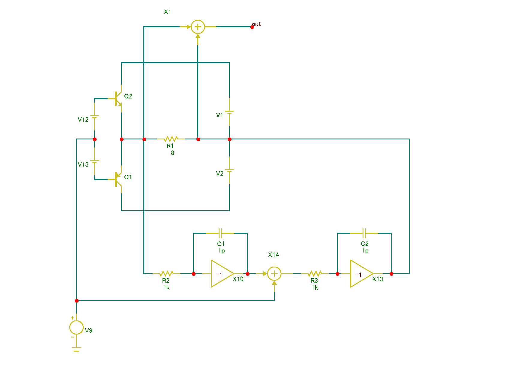

    Покрутив в симуляторе вот такую схемку, пришёл к выводу, что данная топология с малыми искажениями просто не реализуема. Построить малоискажающие инверторы, с такими временными параметрами задача весьма не простая. А ведь даже с такими небольшими номиналами (читай - временными задержками) схемка симулируется по искажениям на 10-ти килогерцах хуже, чем композит на LM3886. Ну а если учесть то обстоятельство, что предстоит качнуть источник питания с банками и межобмоточной ёмкостью... Утопия.
    Местные ООС - рулёз форева!
    Очень обидно, что пришлось потратить так много времени на осмысление происходящего. всё же нужно ещё учиться.
    Т.е. идея FFEC-коррекции выделенного в отдельный самостоятельный узел неинвертирующего ВК себя не оправдывает в виду общей порочности. Полностью с вами согласен. Если бы ВК был хотя бы инвертирующим... Один вопрос, если позволите - почему у вас в цепи питания сумматора с выхода ВК инвертор нарисован как задерживающее звено (ФНЧ со своим, пусть и небольшим, ГВЗ в полосе пропускания), а для ветви, питающей сумматор от входа ВК, такого звена не предусмотрено (хотя ВК сам по себе является задерживающим звеном и это априори необходимо учитывать)?
    Для FFEC-топологий фазовое согласование выходного и входного сигналов на сумматоре при их сложении и выявлении сигнала ошибки является совершенно необходимым, иначе силы и мощность корректирующего усилителя будут попусту тратиться на исправление линейных искажений, чего в общем случае делать совершенно не нужно...

    Ясен Пень, Я старался рисовать как можно меньше копронентов и узлов. Но что бы мы не рисовали, сумматор будет заниматься уже прошедшим событием + вносить свою задержку. В концепте сильно много ОУ получается, занимающихся исправлнием "создавшейся ситуации". Лучше таких ситуаций просто не создавать.

    Я уже устал повторять, но это не Feed-forward Error Correction, а Feedback Error Correction (в терминах Хаксфорда), т.к. напряжение коррекции поступает на вход ВК.

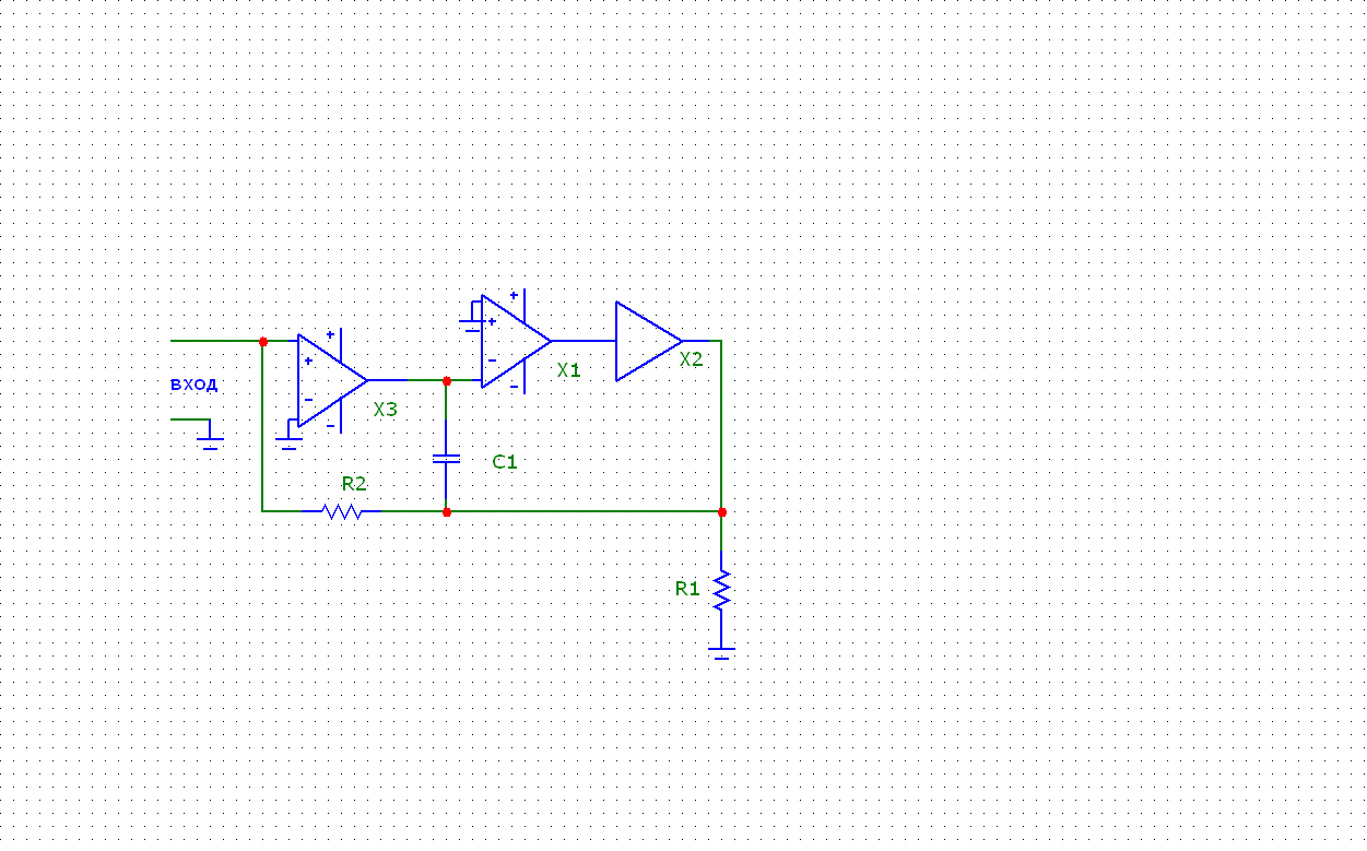

    В схеме из топикстарта - ffec, в схеме из вашего поста #22 - fbec.
    Вы назвали свою схему из п. #22 "эквивалентом" схемы из топикстарта, но это не так, на мой взгляд. Точная интерпретация топологии зависит от местоположения почему-то не нарисованных автором на своей схеме земель и источников питания, место которых поэтому приходится домысливать.
    Я "домыслил" схему автора так - справа от конденсаторов надо прилепить "плавающие" ИП со средней точкой в месте соединения правого конца нагрузки и конденсаторов. Вход ВК заземлен. Тогда сигнал коррекции с сумматора поступает не на землю ВК, а на плавающую землю справа от нагрузки, и схема становится ffec. Как-то так примерно:

    В вашей же интерпретации из п. #22 вы сделали плавающими и объединили входную землю ВК, выход сумматора и землю нагрузки, естественным образом получив при этом fbec.
    Т.к. вы тоже не нарисовали на своей схеме ИП (идеализированным источникам эдс они не нужны), то некоторые товарищи запутались и подумали, что ваш сумматор тоже должен быть сильноточным, хотя в реальной схеме большие токи ВК замыкаются через его ИП, а сумматор-корректор в любом случае остается слаботочным.
    Действительно, после указания источников питания схема стала понятной и пригодной для анализа. Ее можно сделать еще более понятной, если усилители в ней заменить эквивалентными четырёхполюсниками, после чего рассматривать только связи по усиливаемому сигналу (исключив из схемы источники питания и заменив их перемычками).
    При замене приняты равными единице коэффициенты усиления ВК и операционника А1. Тогда видно, что напряжение искажений с выхода А1 суммируется с усиливаемым напряжением вне петли ОООС, ее как таковой просто нет, есть только внутренняя ОС по току. Поэтому в схеме имеет место не ОООС, а именно компенсация искажений и в принципе искажения ВК можно скомпенсировать полностью в отличие от схемы с ОООС.
    НО. Так было бы, если А1 был бы четырехполюсником и не трехполюсником. В реале вход А1/- имеет низкое входное сопротивление, равное выходному сопротивлению повторителя А1 и нечувствителен к управляющему напряжению. Поэтому на выходе А1 будет повторяться напряжение на выходе ВК и оно через R1 будет подаваться ка вход ВК, не приводя ни к каким последствиям из-за низкого сопротивления источника сигнала. А на обоих концах нагрузки будет при этом одно и то же напряжение, т.е. на нагрузке никакого напряжения не будет.
    Поэтому итог – схема просто неработоспособна.
    Вроде так, критикуйте.
