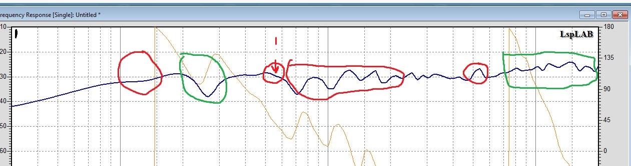

  9. #108
    Аватар для Gofrey
    05.05.2009
    4,332
    По умолчанию Re: Beyma 12MWNd+5G40Nd+Seas (T25CF001)
    измерения больше для поиска грубых ошибок
    Ну да можно подтвердить что там тут пичёк, но это только чтоб теорию проверить.
    Просто при одинаковых условиях 2 раза меряешь и всегда разные заусеницы на +- 2-3 дб по свей ачх, а вот если широкий провал на 8-10 и всегда то это уже важный результат.
    файлы корректировки важны, но если мик показывает, например, завал на верхах, начиная далеко выше раздела, которого в принципе быть не может, то и забить на это.
    ну а если пик на 250 при оформлении ТЛ то это правда.
    Опять же неравномерности на низких частотах, сопряжение с сабом например, можно и не особо пунктуальным микрофоном увидеть, и это важно.
    т.е даже не особо качественный микрофон в руках человека, который знает, что ищет и на что, обратить внимание, становиться хорошим инструментом.
    Вложение 241051
    на картинке важные красным и не важные зелёным цветом.
    справа на лево.
    1-й результат работы компенсации накачки, можно увеличить сопротивление в rlc на 1 ом.
    2-й переотражение от пола
    3 -й с !, очень важно работа ещё одного реджектора очень тонкая настройка. там приличный горб был.
    4-й проблемы в сч отсеке, есть подозрение что не подрезана передняя панель сзади.
    5-й не утоплен ВЧ динамик.
    6-й не загружен коректирующий микрофон файл.
    промежуток между 4-5 зона сведения тоже важно, сведено отлично на мой взгляд.
    Вот както так.
    наслух эти вещи ну никак не определяются хоть ты тресни.

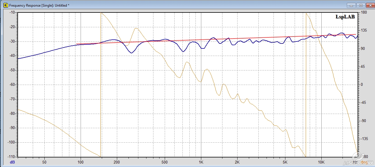

  10. #109
    flipper
    Ты мне объясни, откуда у тебя разница в наклоне АЧХ на несколько дб между симулятором и измерением?
  11. #110
    Аватар для Gofrey
    05.05.2009
    4,332
    Да вроде горизонтально в обоих случаях ну да на реале есть по верху чуть приводьем ну я на микрофон грешу а наклона нет ачх танцует вокруг горизонтально линии от 100 и до 6000 при этом раздел 3 а фильтр ВЧ ты видишь 2 элемента
  12. #111
    flipper
    Ну нифига себе, наклон более 5ти! дб
    Я конечно, всякое слышал, о допустимости всплесков провалов (хоть и не согласен с этим), но это - перебор.
    В плане точности измерений и доверия к ним, в смысле.

  13. #112
    Аватар для Gofrey
    05.05.2009
    4,332
    Чета линия повыше ачх вы не находите я вам тоже такую на вашей от горбоа на 100 нарисовать могу
    ) от 100 до 6000 проведите выше микрофон
  14. #113
    flipper
    Ой ну сдвинь ниже ее ниче не изменится. Наклон есть, и сильный. Ладно, забей, ты не хочешь ничего слышать, я понял
  15. #114
    Аватар для Gofrey
    05.05.2009
    4,332
    Ну можно накинуть пол ома на ВЧ и будет в струнку
  16. #115
    14.08.2010
    Краснодарский край
    2,529
    Да есть наклон вверх, его без линии хорошо видно. Сделайте масштаб ±5дб, а не 10.
  17. #116
    Аватар для Gofrey
    05.05.2009
    4,332
    Пунктирная линия от 150 до 6000 показывает наклон в этом диапазоне его нет выше согласен есть подъем перемеряю если подтвердится добавлю сопротивление но не хотелось бы на слух с ВЧ все в порядке
