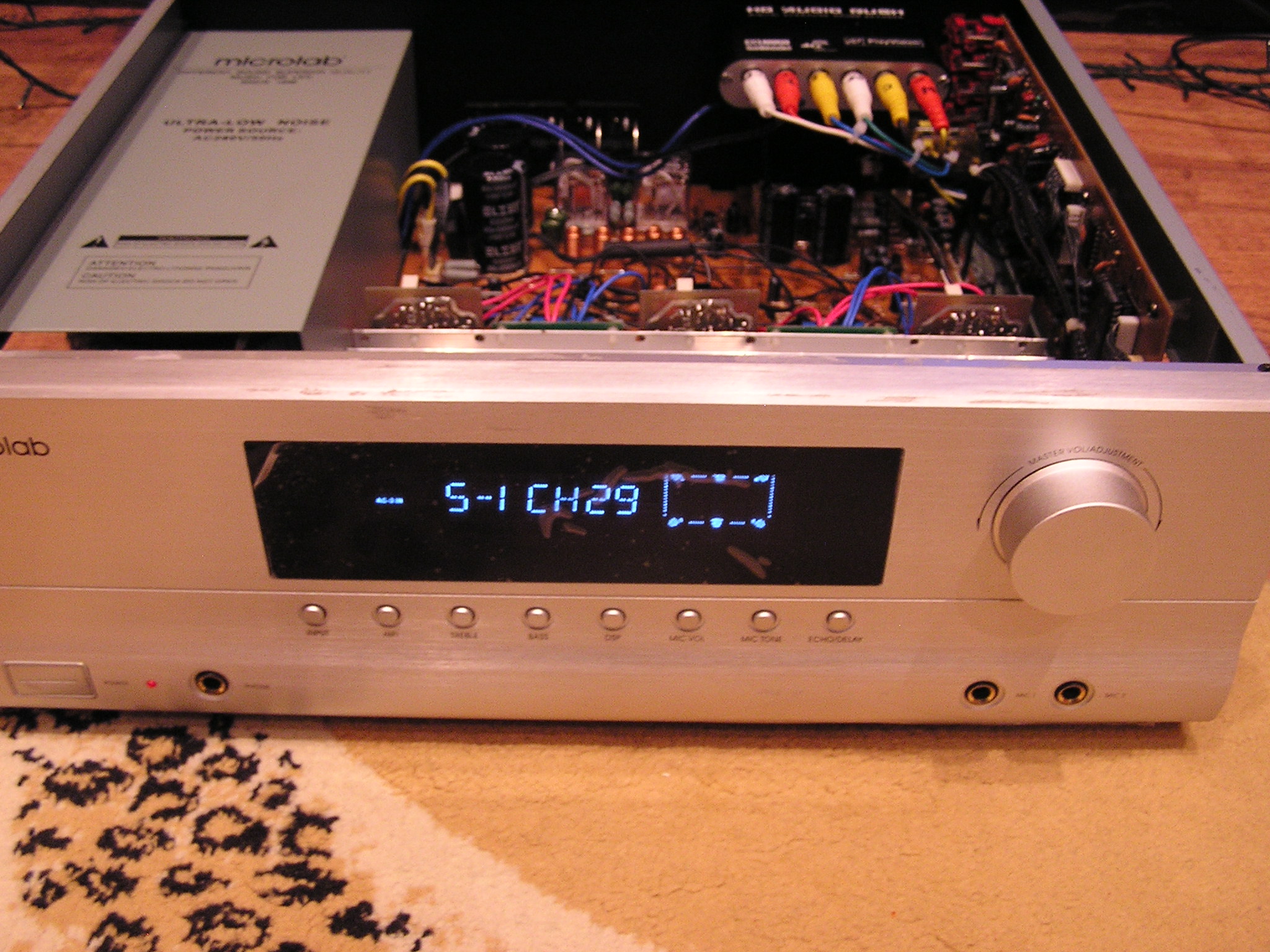

  9. #108
    Частый гость Аватар для corand
    28.10.2009
    176
    По умолчанию Re: Pioneer A-30
    Дорогой друг, ваш твик может оказаться дороже самого аппарата при замене ОУ на высокоскоростные, поэтому лучше идти по пути изменения коррекции, в крайнем случае - замены оконечных транзисторов. В вашем случае приемущество в отсутствии электронного управления. Может проще поставить реле прямого проключения гнезда CD на регулятор громкости: ощутите предельные возможности вашего увеселителя прежде превращения его в другой.
    Так, 3850 весьма неплохой усилитель схемно. Надо искать причину фонения. У меня, например в 3830 рванул конденсатор в УМ, а вместе с ним и весь оконечник. Ничего, поменял обломки, выставил ток покоя и всё заработало. Ломать этот усиль смысла нет, там один транс стоит под 1500 р. (тор). Добавьте к нему конвертер SPDIF/5.1 (например, набор РМ1252 МАСТЕР-КИТ) и у вас классный ресивер будет. Если звук надоел, аккуратно отключите оконечники по питанию, входам и выходам, а на радиатор поставте модули на TDA7294, подключите вместо штатных фронтов, будете приятно удивлены. Да ещё и караоке у вас с регулировкой с пульта - это же сказка, сейчас никто не делает. А вы тяжёлую руку с паяльником занесли на него....Удачи. Главное, не торопитесь. И перед первым включением УМ включайте его через последовательно включённую лампу накаливания. Сэкономите много денег и времени.
    Последний раз редактировалось corand; 24.11.2013 в 13:40.
  10. #109
    Частый гость Аватар для sancho777
    18.06.2004
    120
    Тор оценил когда вскрыл первый раз, напряжение +-42В вроде как. Промелькнула мысль поставить кит с ebay на основе LME49810, но как это делается к сожалению не знаю.
    Мастер-класс-бы где глянуть о том эти как модули с микрухами ставить.
