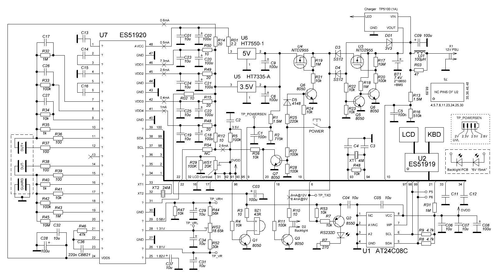

    Предлагаю обсудить улучшение пожалуй народного LCR-метра.
    Схема (проверял, но всё же могут быть ошибки).
    Соображения по улучшению:
    1) Стабилизатор U5 рассчитан на максимальное входное напряжение 12в. Ладно еще от батареек, скорее всего больше 12в и не будет (хотя по ссылке описан случай выхода из строя U5 при работе от батарей). Но от адаптера с учетом его пульсаций включать страшно.
    2) В приборе имеется постоянный ток разряда батарей через R18 током около 1,15мА. Можно уменьшить потребление в отключенном состоянии до нормальных значений заменив Q4 на полевой 2N7002 (по цоколёвке подойдет вместо старого) а R18 увеличить до 1МОм.
    2,5) Т.к. схема на полевике U3 при питании от обычных пальчиковых батареек бесполезна, можно вовсе исключить компоненты Q5, Q4, U3, R17,18,20,22,23. Вместо U3 сток-исток установить перемычку. Но я решил её оставить, т.к. в дальнейшем при переводе на аккумуляторное питание со встроенной схемой заряда эта цепь окажется полезна.
    3) Чтобы облегчить жизнь стабилизатору U5 можно перевести прибор на питание от 9В. Для этого нужно исключить два элемента питания из батареи, подпаявшись к соответствующему контакту лотка. Для корректного отображения уровня заряда и работы порога автоотключения по напряжению нужно заменить R2 на 750кОм.
    4) С той же целью что и в п. 3 можно заменить блок питания на 9В. Желательно использовать трансформаторный блок с секционированными обмотками для уменьшения ёмкостной связи с сетью и уменьшения синфазных наводок на измерительные щупы, т.к. чипсет прибора явно не рассчитан на наличие таких помех. Еще лучше на мой взгляд блок питания вообще не использовать.
    По трассировке печатной платы приличных слов нет, но с учетом того что этот прибор даже так работает сносно (для DIY-целей очень даже и более чем!), то полагаю и это можно несколько улучшить при желании...

    По умолчанию Re: Mastech MS5308 LCR - доработка.
    0) Народным я б его не назвал, "народный" - это скорее транзистортестер многоликий
    1) При питании от батареек как раз будет больше 12В, т.к. у свежих щелочных напряжение ХХ 1,6..1,65В. "Наши инженеры инструкций не читают" - а там таки есть запрет на использование щелочных элементов.
    А "запас прочности" у стабилизатора конечный не только по напряжению, но и по рассеиваемой мощности, и он может меняться от нагрева (который максимален при максимальном напряжении питания). Так и непонятно, от чего он горит - пробивается по напряжению или от превышения мощности. Спеков ведь нет, марка неизвестна, "вычислили" только стаб, который подходит на замену - у HT7335 другая маркировка.
    Внешний БП как раз можно допилить для снижения пульсаций. А лучше заменить на другой, провереный (лучше на 9В), пересадив туда родной кабель.
    В последних ревизиях прибор вообще не комплектуют БП, за что мастеху жирный минус - у меня такой набор. Минус - потому что фиг найдёшь в продаже разъём, который к нему подойдёт.
    Что касается доработок - можно сделать "тупо" - перед U5 и перед U6 поставить по стабилитрону на 3-4 вольта, они "съедят" лишнее напряжение. Или, для снижения шума, пару светодиодов. Всё никак руки не дойдут вскрыть прибор и врезать стабилитроны.

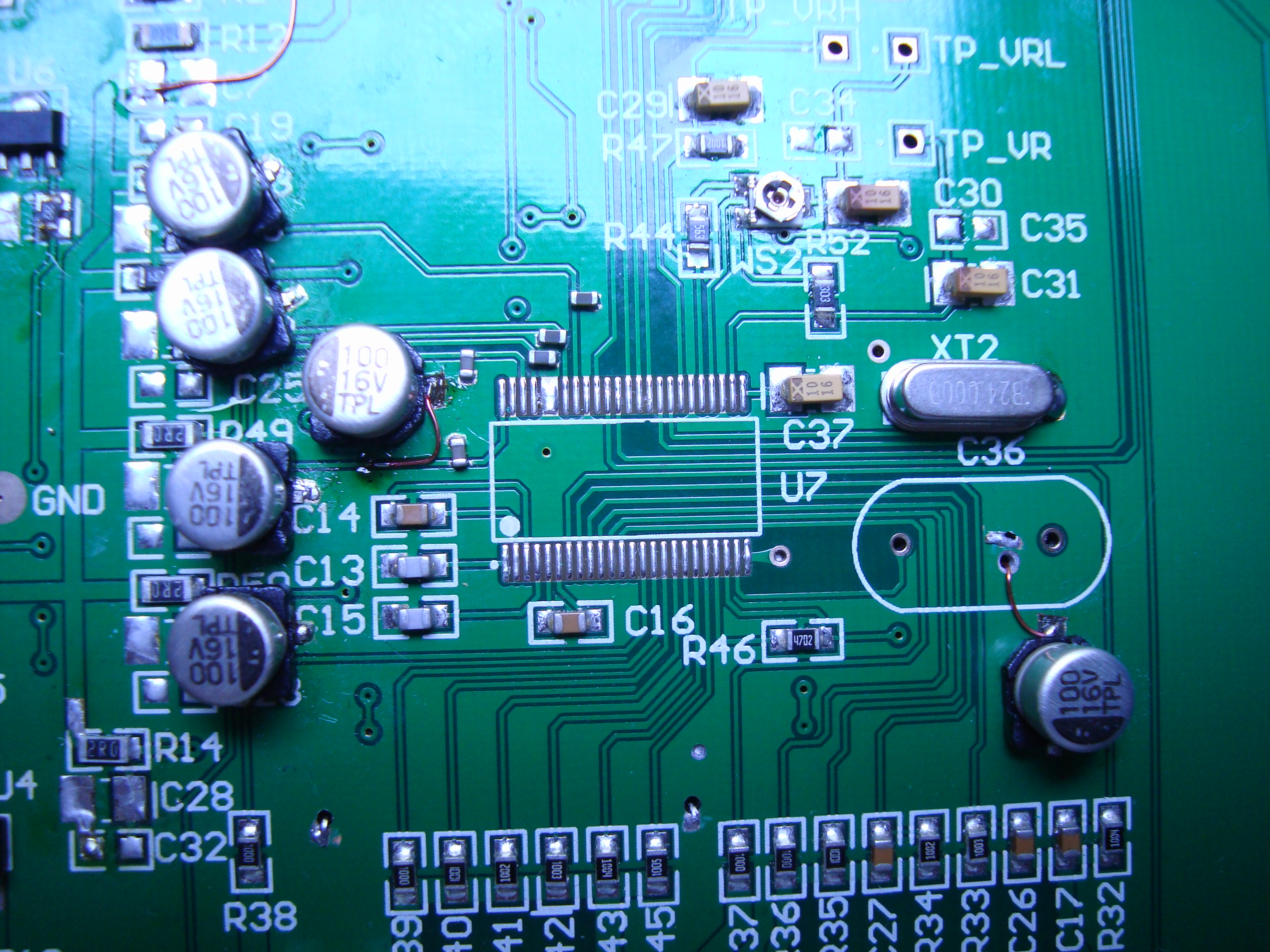

    Имеет ли смысл увеличить емкости где-то в шинах питания?
    Предположу, что мог бы быть толк от замены нулевых перемычек R14, R15, R48, R49, R50 на резисторы по 5-10ом, с попутным увеличением ёмкостей на входах чипа после них. Без замены на резисторы - чревато возбудом U5.
    Только при удалённых резисторах надо проверить - не соединены ли эти входы питания внутри микросхемы, если да - толку может и не будет. А может и будет.
    По питанию 5В можно сделать аналогично - в разрез дорожки впаять резистор пару ом, а возле самой микросхемы - электролит плюс керамику.
    Ещё интересен С37, похож на блокировочный по питанию каких-то внутренних цепей, можно подпереть его керамикой.
    Аватар для Pest
    02.07.2009
    Архангельск
    2,321
    Цитата Сообщение от poddel Посмотреть сообщение
    Вероятно, количество ревизий платы, более чем одно
    Нет, это мой косяк. Не знаю как так проглядел, но все ваши поправки относятся и к моей плате. И на R18 я зря распалялся. Специально нашел уже отпаянный резистор который вчера поменял на другой... Такой же. Схему исправил, соответствующие пункты в шапке темы вычеркнул.

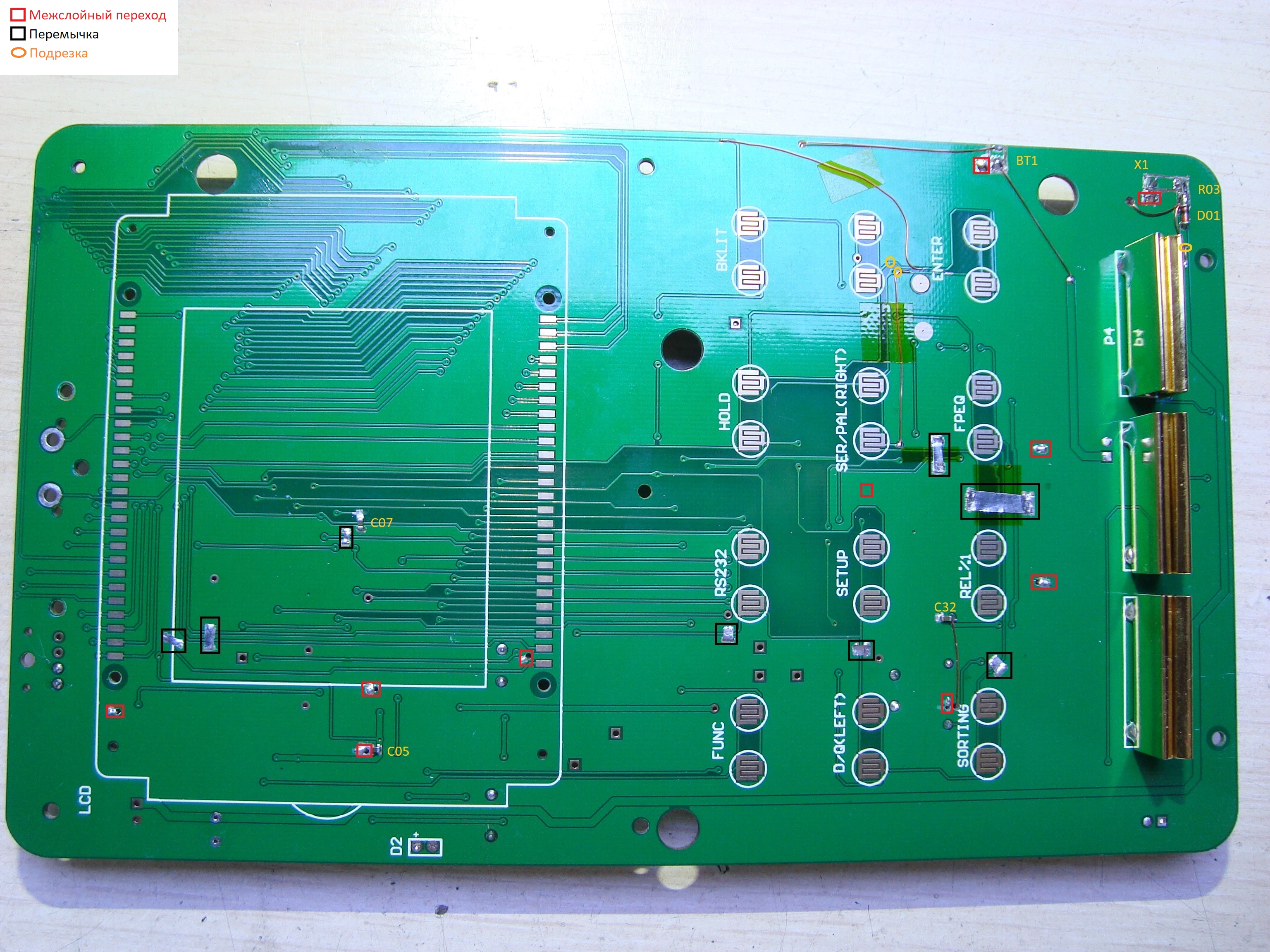

    Немного о моём варианте доработки.
    Ей подверглись в основном блокировки и развязки питания, а так же входные цепи питания с целью перевода прибора на питание от литиевой сборки из двух 18650 с контроллером заряда. Так же по результатам анализа распространения возвратных токов в изрезанном дорожками полигоне земли добавлен ряд перемычек и импровизированных межслойных переходов.
    В каждом "канале" питания использовалась связка из керамического 0603 X5R 10uF*6.3V параллельно с электролитическим 100uF*16V типоразмера 0605 (следует выбирать из обычных серий, не Low Imp, не Low ESR). При этом керамические конденсаторы старался разместить как можно ближе к потребителю. Так же каждая развязка отделена от стабилизатора низкоомным резистором для дополнительной фильтрации шумов и лучшей устойчивости стабилизаторов.
    Для заряда АКБ используется готовый модуль на чипе TP5100 приобретенный у китайцев. На модуле с помощью отпайки одного токоизмерительного резистора снижен ток заряда вдвое, до 1А. Модуль припаян к полигону земли платы за свой полигон по принципу SMD монтажа.
    Так же введен стабилитрон D01 который не позволяет при питании/зарядке от 12В адаптера превышать допустимое входное напряжение U5. Цепь L01/R03 служит для дополнительной фильтрации и подавления резонанса между ёмкостным фильтром внешнего адаптера и C09.
    Соотношение резисторов R1/R2 изменено для корректного отображения заряда литиевого АКБ. Делитель R13/R16 остался без изменений. Судя по всему он служит для деактивации таймера автоотключения при работе от адаптера.
    Для улучшения помехозащищенности измерительных цепей вводы и выводы питания а так же модуль заряда сгруппированы и установлены в непосредственной близости от гнезда "Guard" и остальных цепей питания.

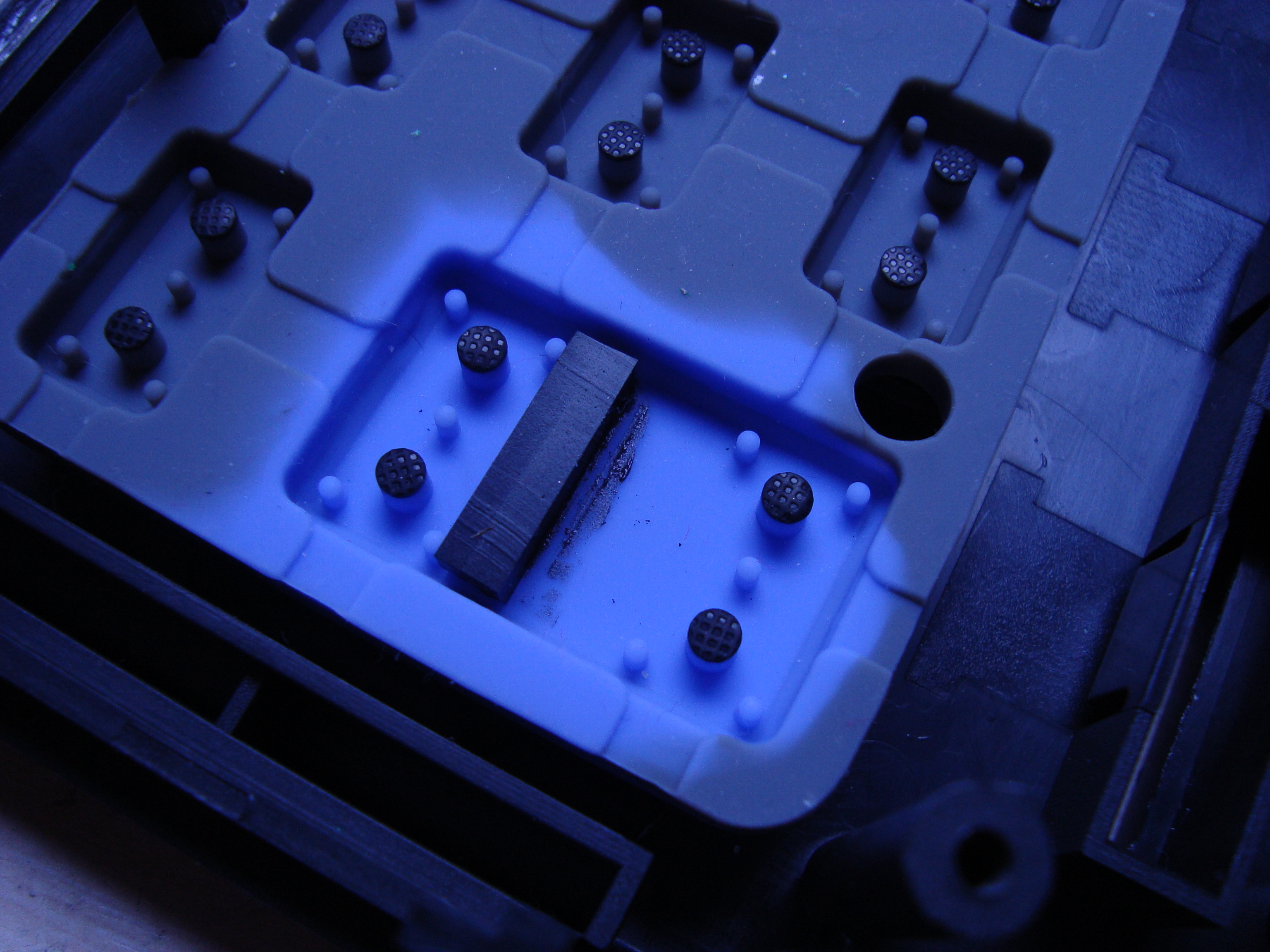

    Кнопка калибровки прибора по умолчанию расположена на верхнем торце и нажимается только острым предметом, что не удобно т.к. эту процедуру желательно производить к примеру каждый раз при смене щупов. А в мануале на аналог MS5308, DER EE DE-5000 рекомендуется чуть ли не перед каждым измерением делать калибровку нуля. По этому решено было перенести кнопку. Для этого на внутреннюю часть кнопки Enter приклеил резиновую перекладину по размеру, чтобы образовалась "качелька". Так из одной кнопки получилось две. Изменения сделанные на плате отражены на фото. В отверстие штатной кнопки калибровки отлично подошел двухцветный свтодиод диам. 3,5мм для индикации режимов модуля заряда.
    Сборку АКБ разместил на задней стенке прибора в верхней части возле разъемов питания и RS232. Закреплена сборка просто и примитивно на двухсторонний скотч марки 3M 9448A (исходя из опыта есть уверенность что с такого соединения АКБ не отлипнет со временем). Тут можно было бы сделать лучше и красивее изготовив крепление на 3D принтере (свободного места там полно), но мне не хотелось тратить на это дополнительное время. Так же можно было бы использовать плоские АКБ, закрепленные на скотч на внутреннюю стенку штатного батарейного отсека, т.к. там тоже есть место. Или даже такую сборку можно было бы просто положить в штатный батарейный отсек сделав разъем на проводах а не на плате. В этом приборе очень много свободного места.
    Адаптер использован 12В 1А марки Huawei HKA01212010-1H. Внутри этот блок достаточно хороший: применены нормальные комплектующие и есть синфазно/дифференциальные дроссели на входе и выходе (к сожалению фото не делал). Емкость с первичной стороны на вторичную измеряется около 50пФ. При работе прибора от адаптера каких-то отклонений от того, что он показывает при работе от батарей я не увидел, по крайней мере если не прикасаться к щупам или измеряемый компонент не соединен с чем-то еще. Но если с питанием от адаптера прикоснуться к щупу, например при измерении конденсатора 4700пФ то показания уплывают до 4850пФ. При питании от АКБ ничего такого не наблюдается.
