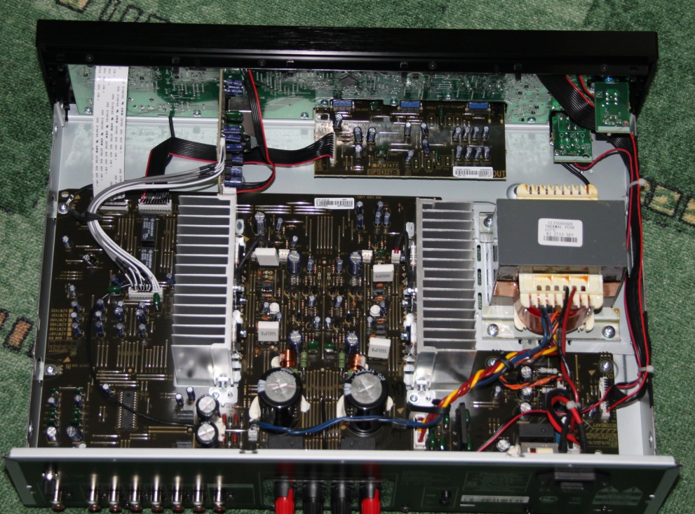

    Здравствуйте! Приобрел тут на днях для создания во второй комнате фонового звукового поля усилитель Pioneer A-30-S из новой серии. Подключил на пробу к основной системе, и стало мне грустно... На ВЧ какая-то каша и хочется все это побыстрее выключить. На дубовых колонках с выкрученными тембрами и ТК для фона то пойдет, но я решил снять крышку и посмотреть на кишки, благо пломб не обнаружилось. На вид сборка пристойная. Монтаж однослойный с обилием перемычек. Китайцы немного размазали термопасту по деталям и радиатору. Селектор входов на LC78212. Регулятор громкости - моторизованный переменный резистор. Мощник на паре 2SD2390 x 2SB1560. Питание +-42.5В, банки 10000x63. Замерял ток покоя на резисторах 0.22 Ом - 11мА. Не маловато ли? Есть разъем IDLE_CURRENT и на нем напряжение 6.3мВ против 2.5мВ на резисторе. Радиатор на холостую холодный. Есть регулятор прямо между выходниками - так и просится на роль регулятора тока покоя.
    Идя для твика только одна - поднятие тока покоя.
    Сервисмануал бы не помешал

    Значит, всё-таки дарлингтоны 2SD2390+2SB1560. Мне такой замученный приносили. Не зная, что за оконечники там должны быть, по аналогии с А-307 заправил в него IRF530+IRF9530.
    Я правда не знал, что там могло быть вначале
    Спасибо, теперь буду знать.
    Сервис мануал, думаю, появится не скоро. Поражает пол ведра электролитических разделительных конденсаторов.
    А зазвучал он именно так, как его расхваливают повсюду: много баса, грязного и гундящего и каша в ВЧ. Сказывается отсутствие драйверного каскада.
    Честно говоря, наилучшее решение, imho, - вернуть его в магазин.

    По умолчанию Re: Pioneer A-30
    Кто ж его уже замучить смог? Серия то лета этого года. И на плате явно подписаны выходники.

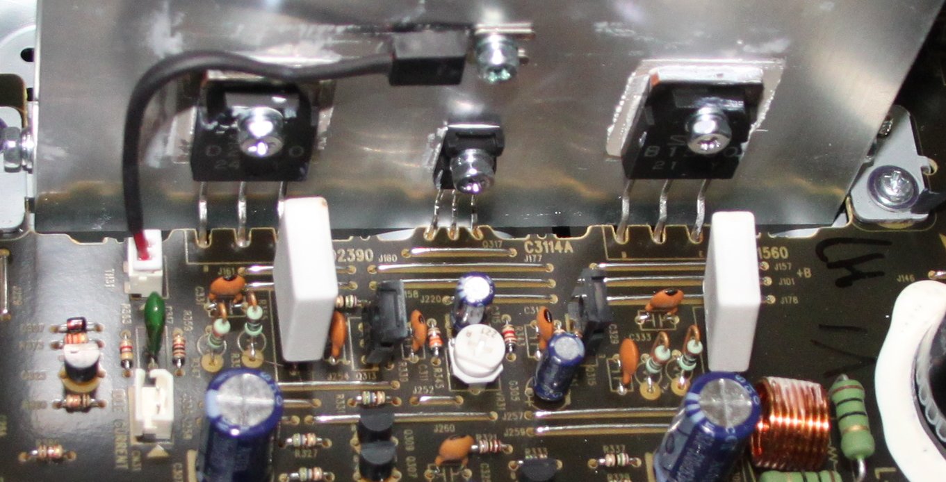

    24.08.2011
    Ну, как замучили? Хотели что-то улучшить, но всё пошло не так, как задумали
    Пожгли прилично, до обгоревших проводников на плате. Сервис, очевидно, стал недоступен и пошли по знакомым "помогите, люди добрые".
    Q313 и Q315, значит, не угадал, R345, значит, тоже.
    Можете написать маркировку Q313 и Q315? Буду очень признателен.
    Разыщу калеку, буду исправлять.
    Ну, а ток покоя крутите, конечно. Ошибиться невозможно.

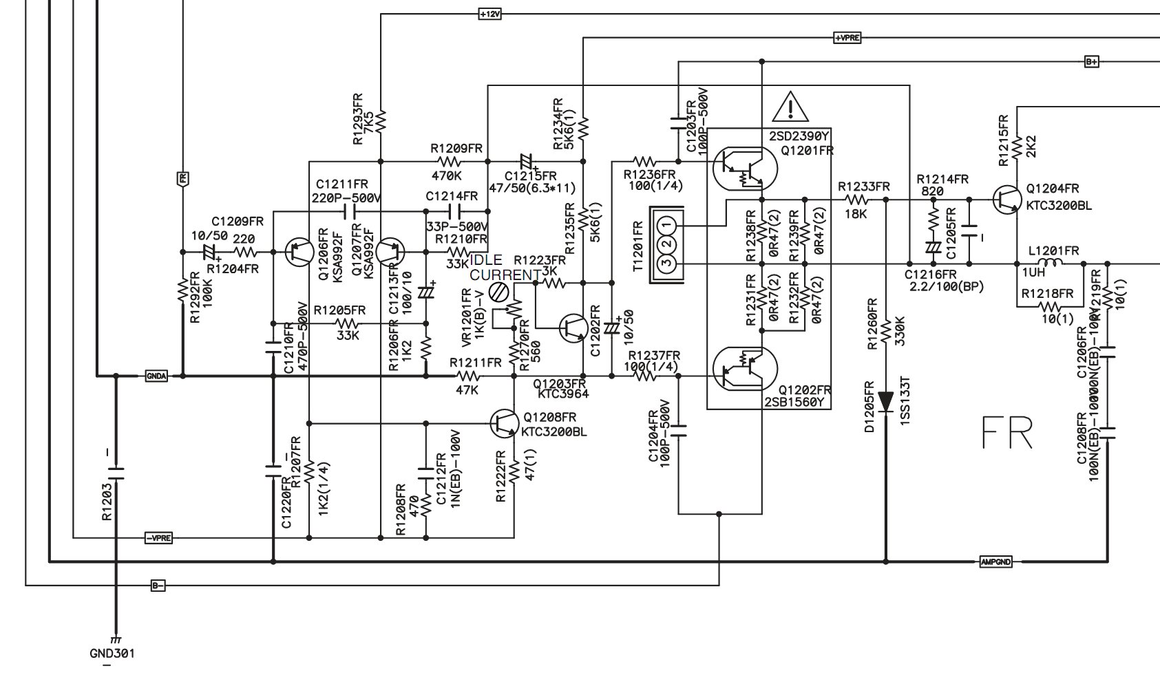

    Гугль говорит что эта пара выходников часто применялась Пио и Деноном. Вот кусок схемы VSX-920:

    А какой ток покоя оптимален для этой пары?

    Обычно, для полупроводниковых двухтактных усилителей с выходным каскадов в классе АВ и выходной мощностью 20 Вт - 20 мА...., 50 Вт - 50 мА. На заводе ставят всегда ниже, для надежности.

    Оптимальный ток покоя определяется величиной резисторов в эмиттерах выходников. Надо, чтобы на каждом падало примерно 22-25мВ.

    Я немного игрался с дарлингтонами SAP15P SAP15N и заметил негативную реакцию этих транзисторов на увеличение тока покоя. Крикливые сами по себе, с увеличением тока покоя, это особенно заметно на вокале, скрипках, его просто невозможно становилось слушать. Это был Arcam FMJ A32.
    Видимо, диоды содержащиеся в дарлингтонах тех служили элементами термостабилизации.

    На всякий случай Q313 -2sa1360 Q315-2sc3423
    Они кстати греются сильнее выходников на хх.
    Разъем IDLE_CURRENT очевидно соединен с эмиттерами дарлигтонов, и в расчетах надо учитывать удвоенное сопротивление - 0.44Ом. Выставил 20мВ (45мА). На слух ничего особо не уловил. Оставлял усилитель включенным на ночь для проверки терморежима. По звуку пока ничего сказать не могу - похоже что и лучше стало, но изза простуды уши малость заложило. Вообщем или "прогрелся", или я оглох, или просто привык

    Я ж написал: на каждом сопротивлении должно падать 25мВ. Ток покоя нужно удвоить.

    Цитата Сообщение от _Mis_ Посмотреть сообщение
    меня смутил достаточно большой нагрев пары 2sa1360&2sc3423.
    Они в ТО126 - поставь небольшие радиаторы типа этих http://www.chipdip.ru/product/hs-312.aspx. Я твикал пионер А-501 - там тоже предвыход грелся градусов до 50-60. Недостаток тока покоя резко расширяет спектр искажений выходного каскада, избыток - 2-3 гармонику, всё спектроанализатором видно.
