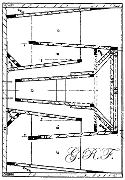

    Мне кажется вполне реально применить к "Славянскому шкафу" вот этот конструктив от GRF

    По умолчанию Re: Топовые акустические системы TANNOY - попытка клонирования
    Дядь Сань!
    Не GRF, а GRF Pro.
    Тридцать три поста назад посмотри...

    По кр.м. имею план: Центральный канал от рупорной камеры спустить сверху через весь комод; В зависимости от количества свёрток (три или четыре) канал этот наклонить или вперёд, или назад для "захода" в свёртку. после прохода по первым свёрткам от задней стенки до передней (всё с зеркалами), что размещается под рупорной камерой над ними (довольно здоровой - для подбора её объёма, схемы на картинках я приводил выше). Длинну рупора можно довести до 3 с лишним метров.
    Объем рупорной камеры при этом образовывается косыми дощечками для формирования сечения каналов; по первости, в пологой части рупора они не шибко задраны от горизонтали, что и будет способствовать образованию рупорной камеры. Пара последних колен приближена по характеру как раз к ГРФ Про с экспоненциальным характером нарастания выходного сечения. Фокус ещё и в том, что при повороте складки с двух сторон должны быть одинаковые сечения (и по размеру, и по формату) при присутствии зеркал, которые не будут давать отражения назад по рупору. Нужен расчёт под динамики с подгонкой выхлопа по constant flare, фактически через две точки на графике нарастания сечения канала - в районе устья и на выходе, а там можно провести дикое количество экспонент.
    С НЧ рупором фактически нужно будет несколько расчётных итераций, это более-менее понятная и решаемая задача, а вот что делать с СЧ-ВЧ... вот тут пока плыву. Фактически на отведённом месте не ведается пока как прилепить корректный раскрыв рупора после динамика - диффузоры имеют выход почти вплоскую... И 300 Гц нижнего излучения...
