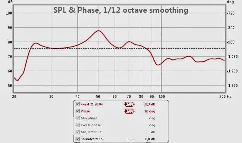

    Цитата Сообщение от Bladerunner Посмотреть сообщение
    subsonic,
    samodelkin,
    rogozhin,
    Ок, вопрос тогда такой:
    Вложение 203060
    Практически вся НЧ картина 26-90 Гц это стояки. Что делать? Это не сабвуфер, обычные АС.
    Переезжать, видимо?
    С обычными АС вечно такая проблема,интерференция на мидбасу и НЧ...
    Поэтому давно отказался от такой классической компановки.

    По умолчанию Re: Сабвуфер на Seas L26ROY 10. Пассивный радиатор или....
    Bladerunner, я поставил саб на 2/3 высоты потолка на шкаф и 1/5 ширины стены. - подбор экспериментально (расчетно). Более менее.
    Жена - "Охренел что-ли гробик куда загнал?" я - "так надо..." А на колонках резать до 60 герц.
    Проще просто повернуть к стене и можно ещё наклонить...
