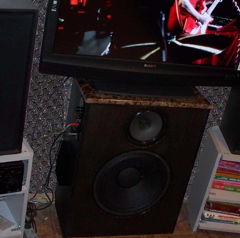

    gross, согласен. могу поделиться как я себя-любимого оградил от этой неприятности. собрал домой саб на 15" Про жесткоподвешенном дине, настраивал и считал который именно для своих задач. а крутилки у меня и для рессивера дома нету, так штаааа - ИМХО беспроигрышный вариант. но острозаточенный под мои прихоти. ну так - вот и ладушки. идпошив в действии
