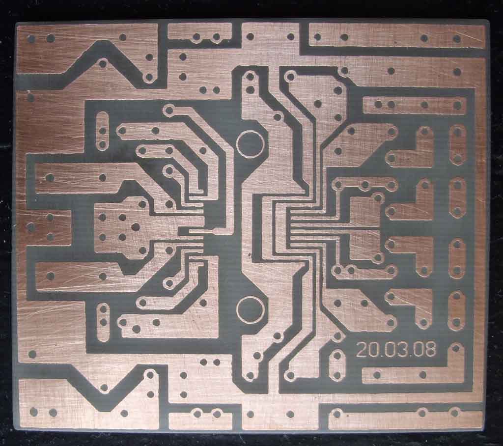

    Освоил новый способ рисования плат...) расстояние между дорожками 0.4мм а сами дорожки 0.6мм.. теперь мона даже "паучков" паять.. Здесь микру впаяю 11х15мм с 24ногами..
    TDA8924?

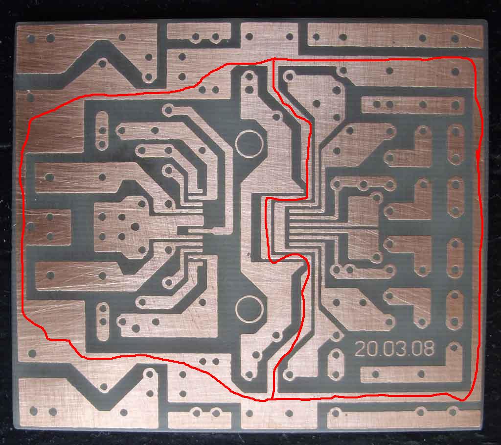

    ShadowAMD, мне кажется, или на печатке есть здоровенная петля? Что это за устройство будет?

    точно... угадал) пытаюсь опробовать..
    Добавлено через 1 минуту
    Фэн-клуб "Звездочка",
    усилок класса D с выходной мощью в 270вт по графику...
    микруха размером 16*11мм )
    А где ты петлю увидел,посреди? дак это чип...
    Не, ну я конечно могу ошибаться...
