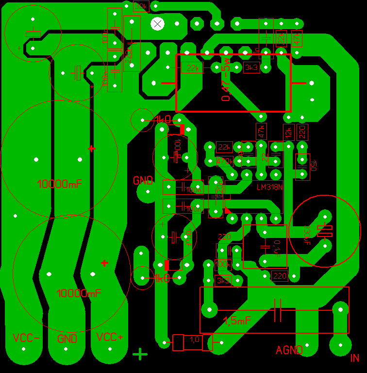

    Зацените, поругайте печатку.
    Собирал по схеме маура рев.С
    Усил буду собирать на 8 каналов.
    Транс тор на 700Вт (2х12,6В)
    Теоретически 18В получается, но напряжение в сети всегда выше, получается, что 20-22В.
    Кондеры по питанию 2х25Вх10000мкФ - думаю что хватит.
    И еще - как я понял, земли нужно соеденять на выпрямителе, или как?
    А вариант с 2-мя диодными мостам конечно лучше, но размеры критичны.

  6. #1165

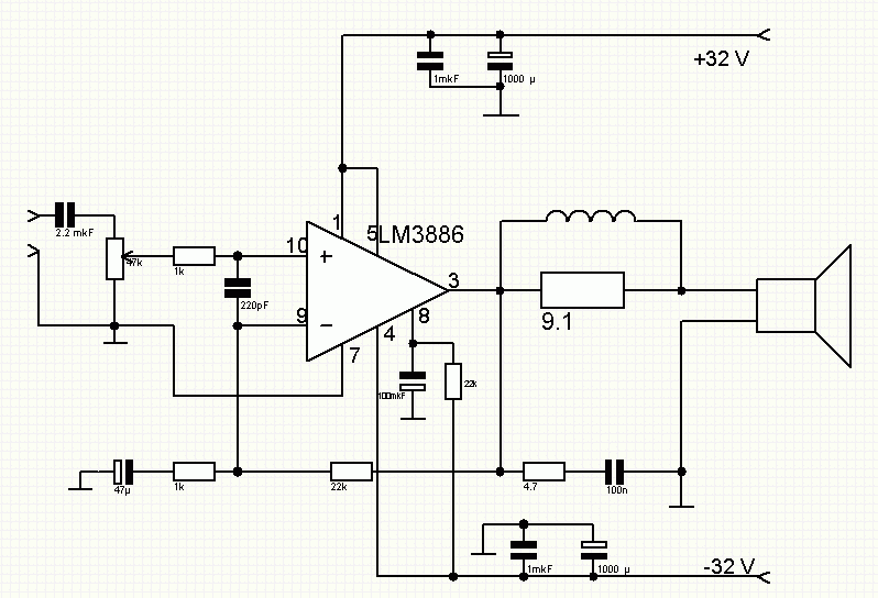

    Люди, очень прошу помочь.
    Собрал усил на lm3886 по практически стандартной схеме (на выходы LR и RC от помех понавесил, ёмкость кондёра в цепи обратной связи в 2 раза увеличил, и забил на использование mute, просто сопрот запаял навсегда и всё). Плату сам разводил, делал по лазернопринтерной технологии. Всё отлично работает, шумов практически нет, играет зашибись, однако при прослушивании на большой громкости (больше половины) начинается явное выпячивание середины (мухляжом с эквалайзером выяснил что горб где то начиная с 4..5 килогерц). Сначала грешил на кондёр в цепи обратной связи (ну типа не очень качественный он), замкнул его нафиг, на выходе появилась постоянка 12..14 миливольт, горб стал поменьше, но не исчез. Более менее приличных приборов нету, кроме мультиметра цифрового, так что потыкаться в схему особо нечем. Соплей вроде нигде нет. Подскажите плиз, чё это может быть.
    зы. Да, усил спроэктирован на 40 ватт в канал на 6 омные колонки, питается от тс180 перемотанного, мост кд213, по 2 банки на 10000 мкф*50 вольт в плечо. Музыка с компа.

    Electro_maniac, Сколько после выпрямителя в напряжениях?
    У меня даташитовская схема тоже не пошла. Хорошо бы схемку по которой собирал и печатку по которой разводил - в студию.

    По умолчанию Re: LM3886, как её готовить и как её есть :)
    Собрал таки, но нихера не работает.
    Резюки бодбирал.
    На выходе около -Vss
    Может кырдык ЛМ пришел, а то при первом включении небыло -Vss, Ничего не грелось, на выходе было 0,4В.
    Подскажите что делать.
    Схема передрана у итальянца с форума.
    Печатка та, что выше.
    на 3 ноге ЛМ318 -12,3 В.

    AndyS, что придумывать то? Есть рабочая схема, есть рабочая печать, собирай на здоровье! При исправных деталях заводится сразу. Вечно мы по граблям шастаем. А обойти никак???

    igorkuz: платки, к сожалению не сохранилось, попозже срисую с натуры . После выпрямителя суммарно 62 вольта, под нагрузкой падает до 54 примерно. Схемку прилагаю.
    зы: вообще разводка платы довольно простая и судя по практически отсутсвию шумов удачная, плата односторонняя, вся верхняя сторона работает экраном и заземлена в одной общей точке.

    Electro_maniac,
    Цитата Сообщение от Electro_maniac
    После выпрямителя суммарно 56..57 вольт
    Почти предел! А если еще бросит по напряжению??? Самое музыкальное звучание получается при 18 вольтах переменки. Найди в ветке я выкладывал и плату и схему. Сколько на них было собрано усилителей! И все запускались сразу! Я использую две обмотки и два моста.

    Я ошибся немного, там под 62 без нагрузки, однако это не так много (у меня дома в сети 230 вольт а усил этот скоро уедет туда, где 220 редко бывает, в основном 210...215). Повторюсь, усил очень хорошо работает, однако на большой громкости начинает выпирать середина, может так вообще и должно быть? Может туда тонкомпенсацию делать надо?

    Electro_maniac,
    значит ачх у него ни к чорту! Это не нормально! + - 35 вольт это максимум. Больше не надо, вот эти проблемы ты в полне от питания и можешь получать. Запитай его поменьше и послушай.

    igorkuz
    У меня таже трабла, что была у Ruslan_UA
    Частично удалось победить. Поставил кондер на ногу Муте.
    Но! При увеличении входного сигнала (около 5 ВТ на выходе) микруха выбивает то "+" то "-" на выход.
    Может это из-за слишком маленьких (0,125) мощностей резюков получается эта фигня?.
    Хотя, я только что заметил - У меня кондер в обратной связи на 16В. Может его и переклинивает.

    AndyS,
    Компаратор однако! Не правильно собранная схема или косяк в схемотехнике!

    AndyS
    1. поставь резистор mute (на 8 выв. ИМС) сопротивлением 10-15ком.
    2. закороти резистор, который последовательно с 150пф кондёром (или замени его на 33-47ом).

    Еще такой вопрос:
    Как лучше организовывать питание?
    1) Транс, два моста, и от них вести 8х("+","*","-")
    2) Транс и от него вести 8х("~,~","~,~"), со своими мостами на каждой плате.
    69мм по ширине, 80мм по длинне.
    Экономичнее. На потерях в меди и мостах экономим.

    Схема не Боинг, стала, вроде нормально.
    Ша переделываю под 0,5Вт резисторы и кондеры пленку.
    Та, что от Маура, печатка - которая в предыдущих постах.
    только прикрутил туда еще два моста.
    Экономичность не играет роли для меня, так как мне нужно слушать тишину, а не трансформатор . Мосты не проболема. Ибо по цене лучше потратить на 16 мостов х6А, чем на 16 диодов 30А. А провода думаю ставить 4 по 2 квадрата, или 1,5. Что попадется под руку.
